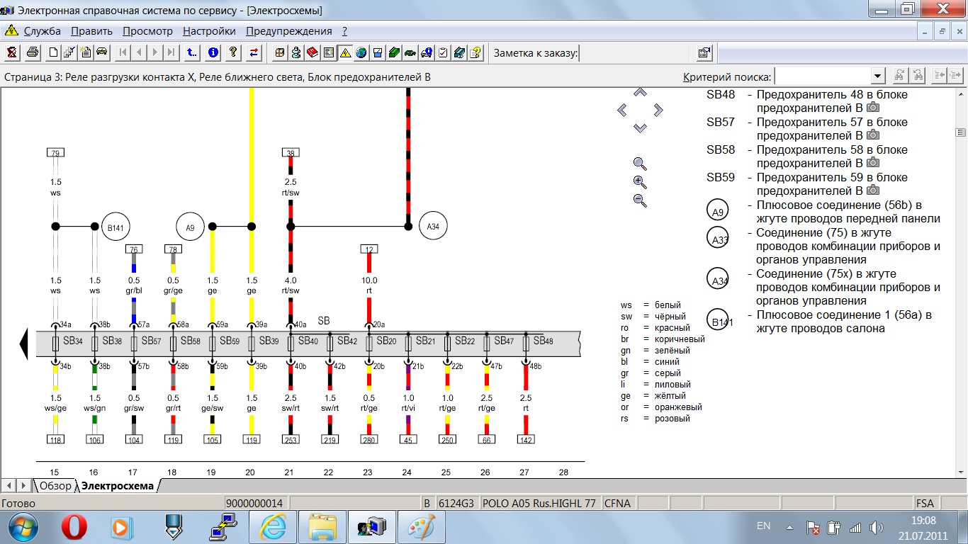

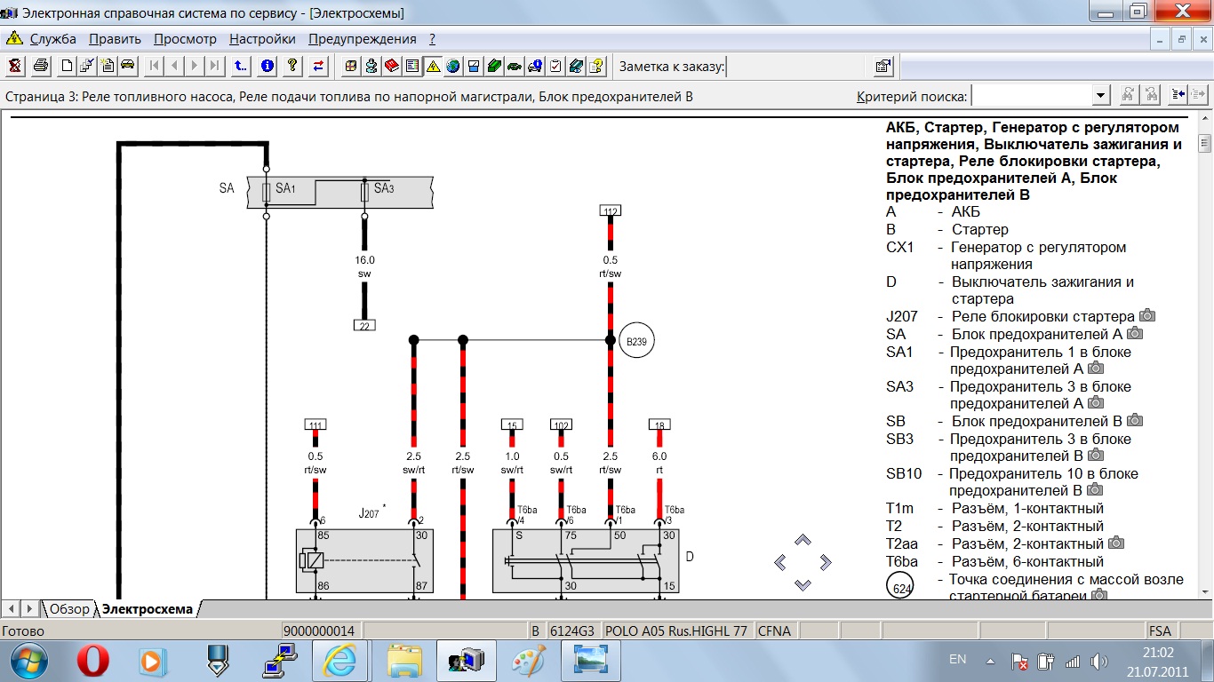

◷21 июл 2011, 19:01
Ссылка на сообщение
Зарегистрирован: 17 сен 2010, 11:40
Сообщения: 193
Благодарил (а): 29 раз.
Поблагодарили: 58 раз.
выкладываю несколько страниц схем (все не предусмотришь, а их много) попробуй от ключа зажигания (screen1) на предохранителях проверить напряжение тестером, может зацепишься...
если конкретная цепь бедет интересовать, выложу по мере возможности (не всегда Эльза под рукой)

◷21 июл 2011, 19:57

◷21 июл 2011, 20:05
Ссылка на сообщение
Зарегистрирован: 01 июл 2010, 17:30
Сообщения: 89
Откуда: г.Краснотурьинск Свердловской обл.
Спасибо за схемы! Завтра буду вызванивать...
