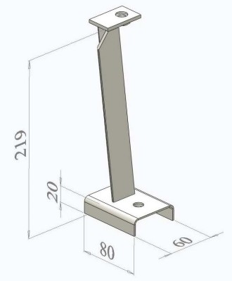

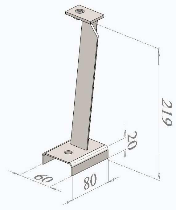

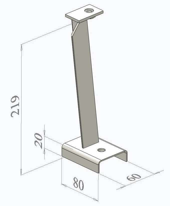

Наконец -то хорошие картинки. Защита понравилась. И теперь я убедился, что крепёж у Шерифа, который мне ставили, точно такой же (в большое отверстие в лонжероне), а я думал, что это неправильно, так как этот болт на планке болтается там и его надо центрировать, чтобы не выпал. Так что я зря дезориентировал коллектив.[/quote]
Внимание! Там на кронштейне в месте крепления к лонжерону, приварена толстая шайба(2мм) она как раз по диаметру отверстия в лонже.
Комментарий к файлу: Кронштейн правый
Защита двигателя для VW Polo седан
polo-7.jpg [ 45.03 КБ | Просмотров: 5307 ]
Комментарий к файлу: Кронштейн левый. Шайбу немного видно
polo-6.jpg [ 37.73 КБ | Просмотров: 5433 ]
Не шайба, а прямоугольная пластина и длина её даже чуть больше диаметра отверстия, но тем не менее её надо центрировать или один край её выскакивает из отверстия, но в принципе зажмётся, так как все остальные крепежи тоже держат, но если по серьёзному, то в промышленности так не крепят, только в автопроме так крепят. Если бы этот крепёж попадал в рядом расположенное малое отверстие, то это было бы нормально, кстати у меня на одной стороне он и попал в малое отверстие, а на другой в это большое, как раз об этом я и писал в первом сообщении.

Посмотрел ещё раз внимательней фото vizlobin и увидел, что кронштейн №7 имеет швеллер на конце ( в отличии от кронштейна №3), швеллер обхватывает лонжерон и фиксируется как-то. Это несколько облагораживает конструкцию.

Для поло-седан кронштейны одинаковые №7. Ещё раз повторю, внутри (швеллера) приварена шайба которая и центрует кронштейн на лонжероне!

Понял, видать я тупой уже стал, да шайба, попадая в это отверстие, фиксирует болт. Я просто тебя не понял. При первом снятии своей защиты я тоже проложу туда шайбу. Я и сразу думал надо как то фиксировать. Но уже и забыл об этом, зима.
