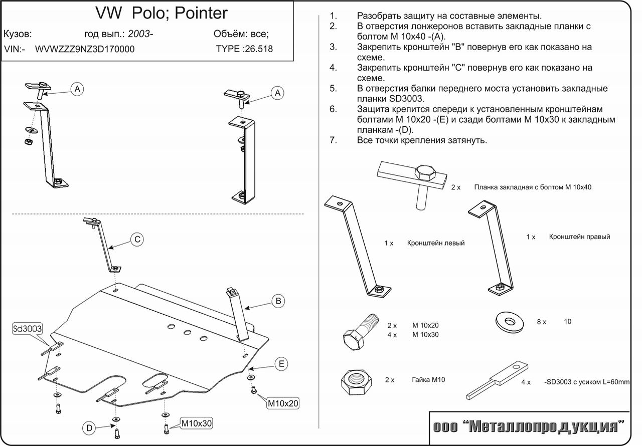

У меня на алмере была защита шериф, там сзади защита ставилась так: в большую железяку, которая крепится к кузову(вроде подрамник называется), в технологические отверстия вставлялись болты, сверху накладываль небольшие планки с нарезаной резьбой, соответственно болт закручивался в планку и тем самым защита к подрамнику прижималась. Думается шериф делает подобное крепление для большинства своих моделей. Единственное, вы написали, что у вас болт приварен к этой пластинке. В таком случае единственное, что приходит на ум, поискать лучше и найти в подрамнике отверстие, сверху вставить в него болт с пластинкой и снизу гайкой прикруить.
P.S. Обычно шерифовцы на своем сайте выкладывают схему установки защиты, но поло седана я там не нашел.
Вот схема просто для поло, там есть указанные вами планки, но ими защита крепится спереди как я понял.

так в том то и дело что просунуть пластину с болтом там негде вот и спрашиваю у людей которые ставили эту защиту как они это делали

У нас немного разные конструкции, у меня гайка привареная к пластинке, она засовывается сбоку в подрамник и тогда уже снизу болтом притягиваем защиту к ней...

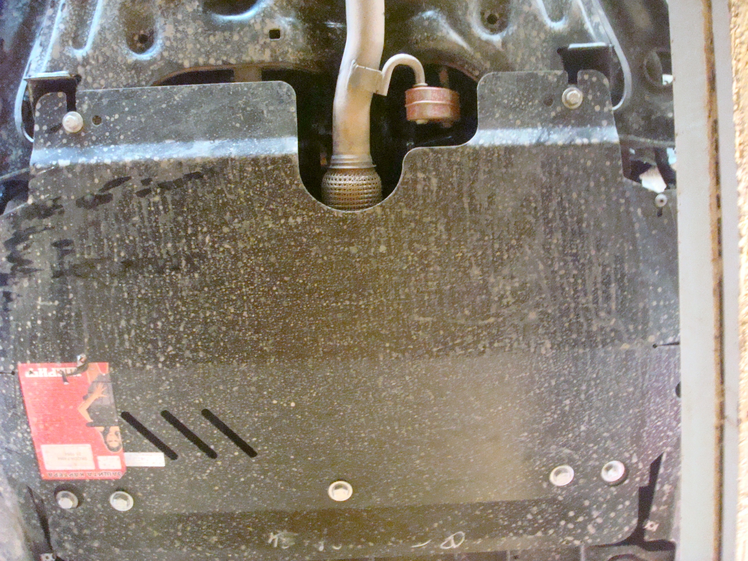

У меня так.

Крепится в отверстиях лонжеронов и в рычагах отверстия. там силовую часть собрать надо, а потом лист прикручивать. Есть же на сайте шерифа мануал для шкоды.
