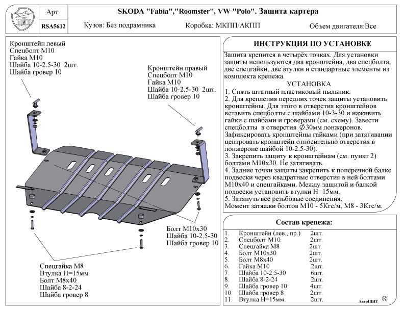

Всем добрый вечер!!прочёл всю ветку и не получил однозначного ответа,какую всё таки защиту ставить??поэтому просто спрошу конкретно вот по этой защите подходит она на Полик или нет,может кто ставил такую??Хочу заказать её вместе с брызговиками в L.locker.
Защита двигателя для VW Polo седан
инструкция_по_установке_защиты.png [ 47.72 КБ | Просмотров: 6449 ]
у меня стоит такая же - дилер ставил

Я на прошлой неделе ставил защиту от L.locker. У меня что-то не было инструкции, благо,- на форуме есть. Единственное,- пришлось на передний торец защиты надеть резиновую изоляцию от кабеля (примерно 10-12мм внешний диаметр), что-бы убрать небольшое погромыхивание по пластмасске, когда стучал ладонью по защите.
