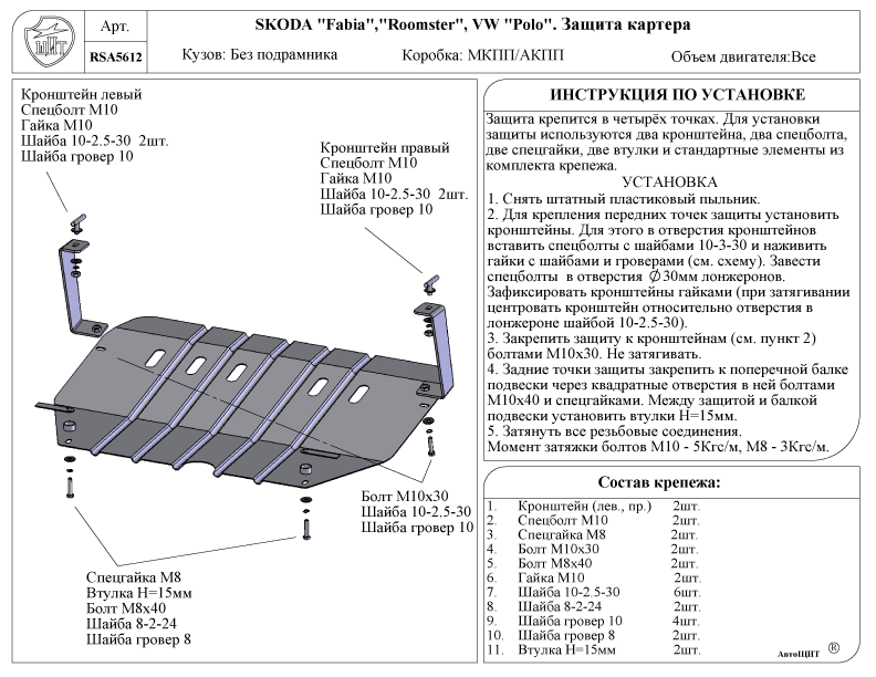

Виктор1942
Способ крепления указан ниже. Разные защиты крепятся одинаково (разница в основном в материале и способах его обработки). Все крепления идут в комплекте. При наличии рук и головы установка займет не более часа.
