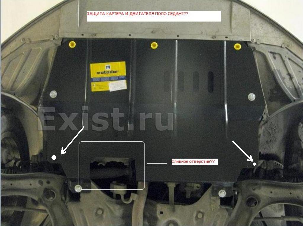

Установил сегодня защиту мотодор 02.308-(покупал в экзисте 2100р)-встала идеально-время установки 20минут на подьемнике. Единственное решил ее немного модернизировать просверлил 2 отверстия на 6мм чтобы закрепить к ней локеры (аля шерифф)

Установил 2 дня назад защиту и очень сегодня в ней разочаровался-получился очень сильный скрипо-стук на неровных дорогах (долго искал в чем проблема,на подьемнике перекачали все рычаги и тяги,ничего ненашли-люфтов нет) потом один хороший человек сказал сними защиту и выкинь ее подальше,я его не послушал,а дома до меня дошло-получается я прикрутил намертво подрамник к лонжеронам,и теперь он не шевелиться. Короче заказывайте пыльник с завода и не покупайте это г...
Завтра заеду на подьемник и сниму ее о результатах отпишусь!
Это как ? поподробнее можно ?

===TAT===
защиту мы спереди прикручиваем к кронштейнам,их в свою очередь к лонжеронам,а заднюю часть прикручиваем к подрамнику-который подвешен к кузову через сайлент блоки-и на них он качается (около сантиметра у него ход),или я что-то не правильно думаю???
Может Ваша проблема в этом:
:?: Надо бы сначала проверить,открутив локеры :!:
Интересная мысль...Хотя я сам замечал последнее время, при попадании в яму переднего колеса, нехороший страшный металлический звук, неужели из-за этого... :?

ewgen
Нет проблема не в этом,сначала были локеры не прикручены,а прикрутил их чтоб они не касались стоек стабилизаторов (кто видел авто снизу тот поймет)
===TAT===
Проблема не в защите,сегодня я ее снял полностью,даже кронштейны,поставил обратно пыльник-удары стали тише,но они все-таки есть,видимо броня просто резонировала и усиливала стук,а в чем проблема найти не могу. пробег 1900км-машина всегда ползает со скоростью 30-40км.ч,ям не ловил.
Думаю проблема в стойках стабилизатора,их не проверить толком пока не снимешь,а снимать их низя гайка помечена краской.
