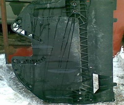

С меня не взяли,..... ну для примера,сегодня ездил на ТО-1 к ОД (там где и покупал авто) так вот денег не взяли за снятие и установку , во всяком случае в перечне выполненных работ с/у защиты двигателя не значится. Защита установлена пластиковая,штатная за 4500 р.
вот такая, фото нашёл на форуме:
Защита двигателя для VW Polo седан
защита двигателя.jpg [ 75.22 КБ | Просмотров: 9509 ]
А они точно её снимали? Некоторые ОД пользуются отсосами, при этом защиту снимать не нужно.
Сообщения: 8094
Утверждать не буду , но при передаче расходников (масла, фильтра....) мастер спросил
- а пробка картера есть,
- говорю, а вот пожалста есть,
- хорошо.
значит думаю сливали, а не отсасывали,...... ну и соответственно снимали защиту.

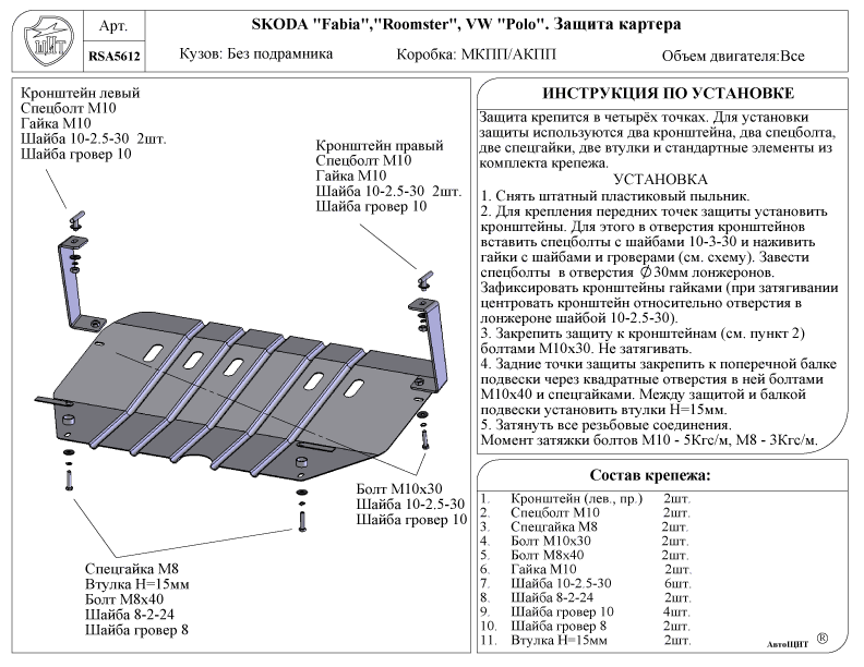

Всем доброго времени суток. Прошу не ругать сильно, но ... есть ли где фото инструкция по установке бяки, кою зовут Стальная защита «ЩИТ» для VOLKSWAGEN Polo Sedan (другие нашел, а вот ету нет). У меня наверно точно головы нет, но уже второй раз кручу ее и не получается ничерта у меня: крепления какие то маленькие, ни до чего не достают, да и вообще приложив ее на машинку снизу не понял а как она ваще там стоять то должна если она никуда не вписывается ни тем ни этим боком, все ей что-то и где-то мешает. Полку брал под новый год, хайлайн, автомат.
Еще раз сорри если что поиском не нашел.
КритикД
посмотрите, может что полезно увидете
Инструкция по установке защиты.png [ 47.72 КБ | Просмотров: 7687 ]

mkovalevskiy, спс но это есть
Так вот или лыжи не катят или ... ну словом фото хотя бы увидеть как она вообще стоять должна то)
она ни как под брюхо моей полки не укладывается.

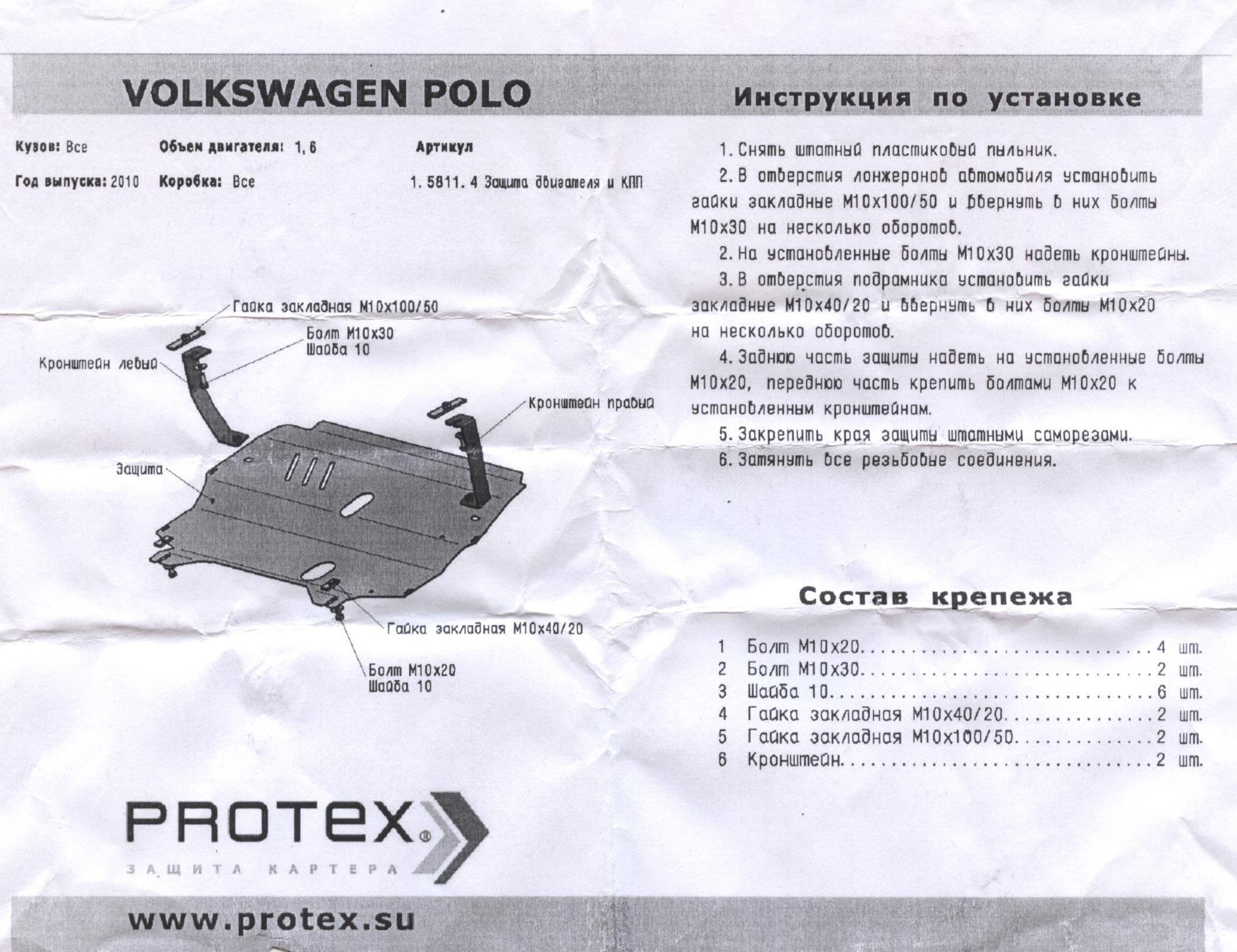

Позавчера заказал через Интернет в Экзисте, а сегодня уже получил в Воронеже металлическую защиту картера. Обошлась в 1520 целковых. Прилагаю скан инструкции по установке. Может, кому-нибудь пригодится!
Защита картера Протекс (1).jpg [ 410.81 КБ | Просмотров: 7642 ]
Serg Zhdun
у этой защиты технологическое отверстие под слив масла я так понимаю есть ?
