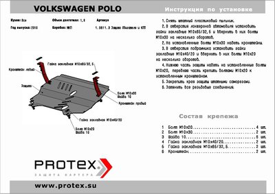

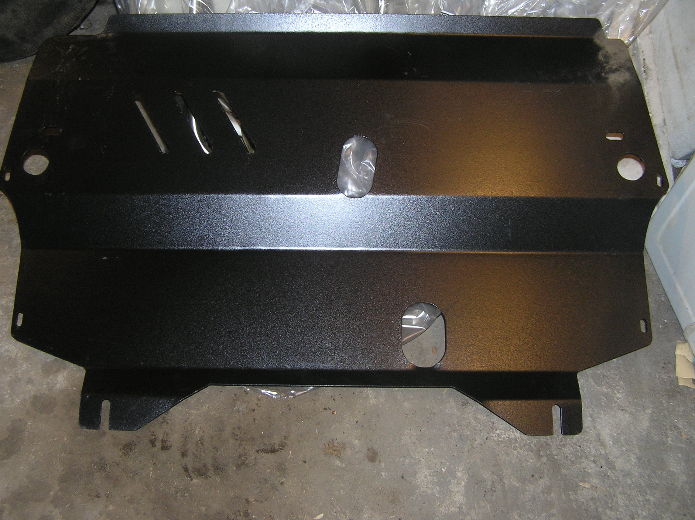

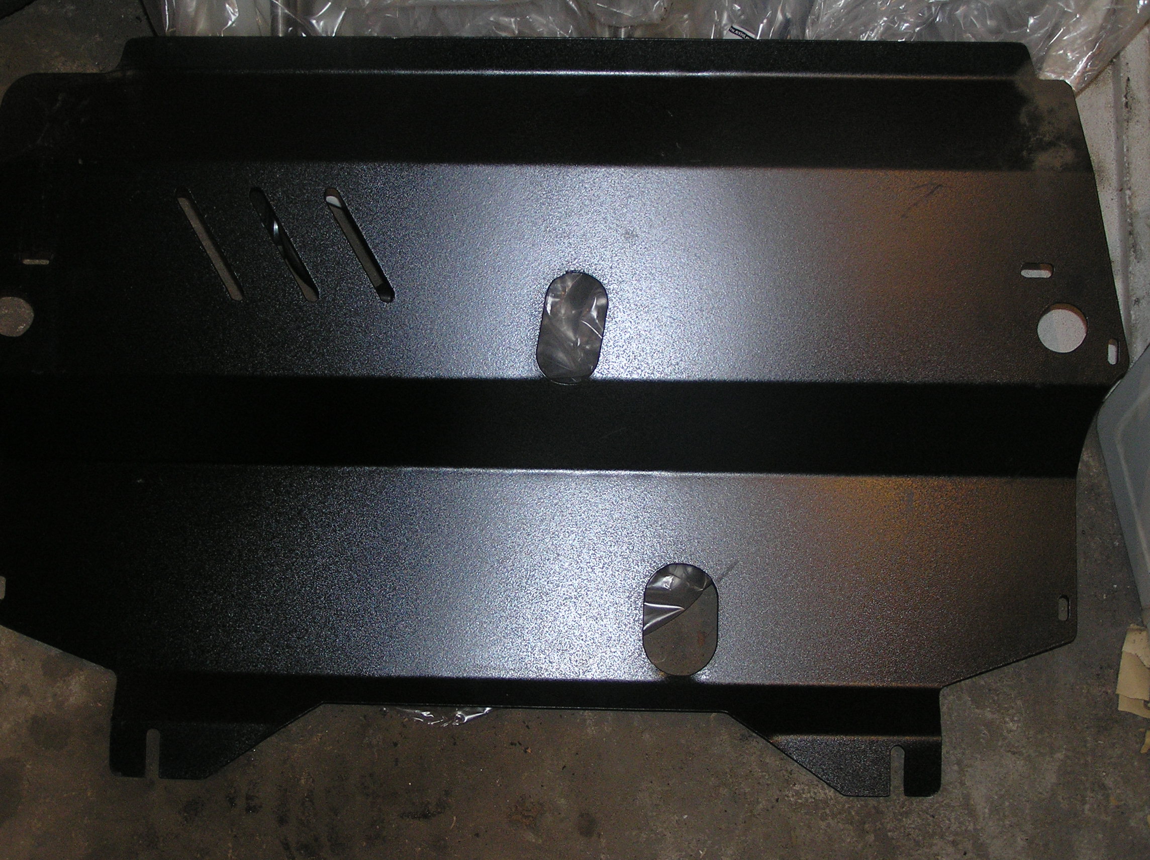

То же хочу такую заказать,как встала?
Вчера только поставил! Докладываю - поставил минут за 40 с примеркой и перекручиванием болтов, т.к. не знал - что-куда! Второй раз установка займет минут 20: открутить 8 саморезов, удерживающих пыльник, просунуть в большие дырки лонжеренов прямоугольные пластины-гайки, к ним прикрепить 2 кронштейна и завернуть 4 болта крепления защиты. Прилагаю фото листа защиты на котором хорошо видно наличие отверстия для слива масла без снятия защиты при ТО, овальное отверстие под изгиб глушака с целью увеличения клиренса, и боковые отверстия крепления саморезов через защиту к пластиковым боковинам. Стала на свои места, но оказалась чуть длиннее, поэтому уперласть в сварной шов крепления кронштейна на подрамнике. Но уложил защиту на этот шов и хорошо затянул болт! Единственно: не совпало одно отверстие крепления защиты саморезом к пластиковой боковине. Можно было бы все открутить, переместить прямоугольные гайки в лонжеронах (там очень большие отверстия) и все станет по местам. Но мне не захотелось больше возиться, т.к. один саморез не является принципиальным.

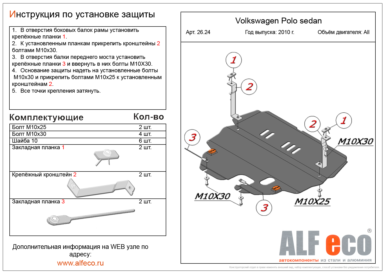

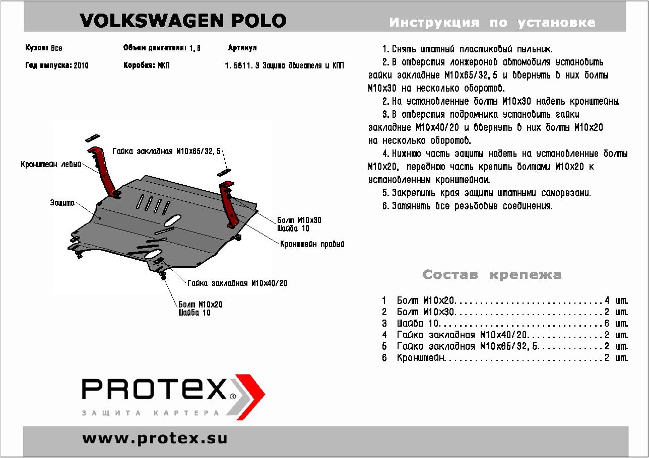

Пришла машина,завтра буду заказывать защиту картера,облазил всю тему,но так и не понял какая металлическая защита лидирует среди всех по основным показателям.Ребята может быть ВЫ посоветуете какую поставить.Рассматриваю такие варианты:Матадор,Альфеко,Протекс,Шериф. За ранее благодарен!
Вот такую берите
http://www.Магазин автозапчастей/price.aspx?pid=DDA0892B&sr=102
У меня стоит Шериф нареканий ноль,а какие могут быть? А так думаю все принципиально одинаковые, по крепежу и своим защитным свойствам.
