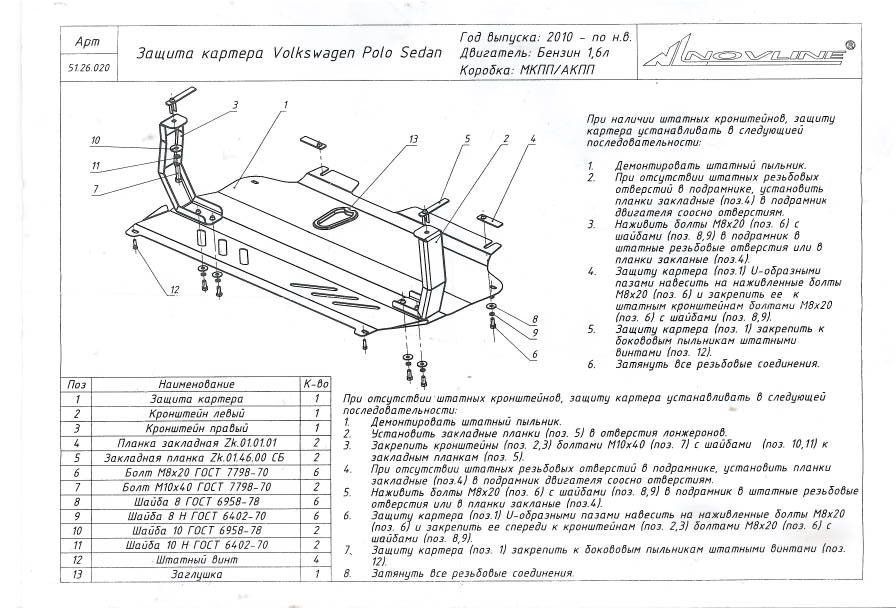

здравствуйте. Подскажите, как установить защиту Novline.Весь мозг себе сломал.Там в лонжеронах несколько отверстий:по одному большому и одному малому. Вставлять вкладыши через большое отверстие и усики просовывать в маленькое?или усики просовывать через большие?

Сегодня поставил на свой Полик защиту двигателя металлическую Novline.
Цена вопроса: 1600р - защита (на авторынке купил), 300р - установка (в первом попавшемся сервисе). Итого - 1900р. Разница с ценами ОД - 3360р. :grin:
Установили за полчаса.
Защита двигателя для VW Polo седан
