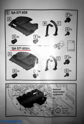

Т.к. оригинальные композитные (металлопластиковые) защиты на поло под артикулом 6R0 825 901 A (дорестайл, двигатель CFNA(B)) и 6C0 825 901 A (рестайл, двигатель CWVA(B) и CZCA) идут в комплекте без крепежа и кронштейнов (и стоят достаточно дорого), возможна их замена на оригинальные защиты от шкоды рапид, поставляемые полностью комплектными (крепеж и кронштейны присутствуют):
- дорестайл с двигателем CFNA(B) - артикул 5JA 071 608 (присутствует вентиляционное отверстие для обдува КПП и вырез в задней части под выхлоп).

- дорестайл с двигателем CFNA(B) - артикул 5JA 071 608 A (для дизельных европейских версий шкоды рапид, отсутствует вентиляционное отверстие для обдува КПП (поэтому ставить такую защиту можно только на машины с МКПП) и вырез в задней части под выхлоп (тем не менее, его можно легко сделать самостоятельно).

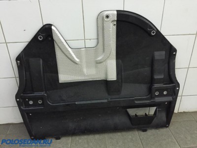

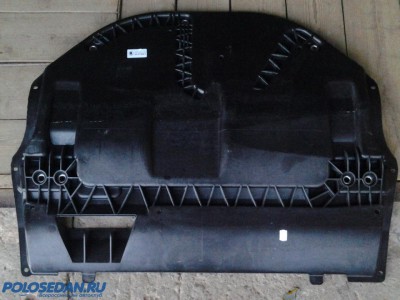

- рестайл с двигателем CWVA(B) и CZCA - артикул 5JA 071 608 B (присутствует вентиляционное отверстие для обдува КПП и отсутствует вырез в задней части под выхлоп (для установки такой защиты на дорестайл вырез можно сделать самостоятельно)).

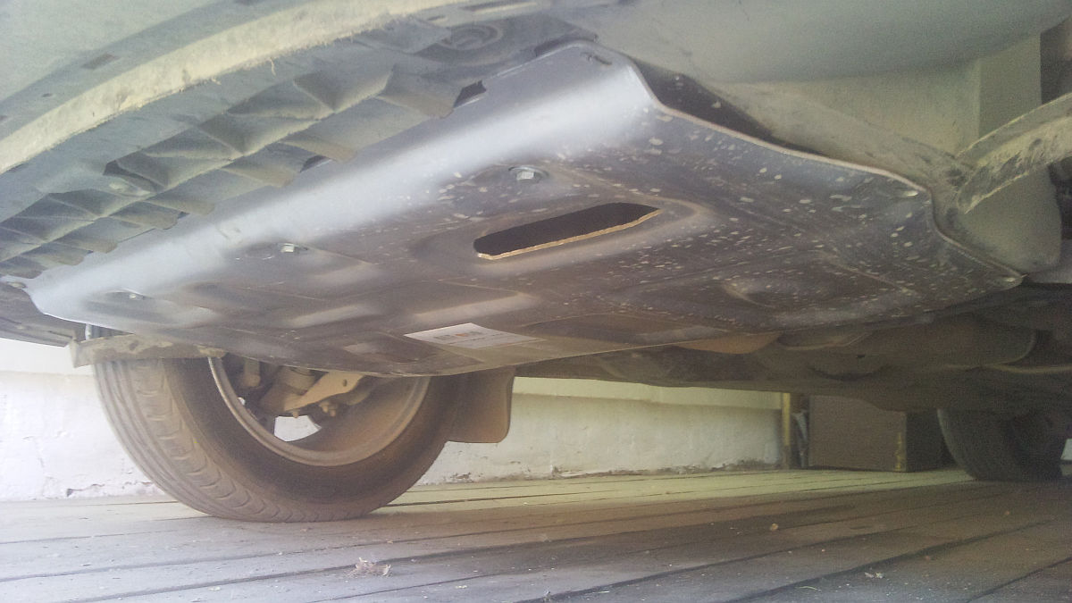

Поставил защиту из алюминиевого сплава ALFeco
Защита двигателя для VW Polo седан
01.jpg [ 106.96 КБ | Просмотров: 7036 ]
приобретал через клубный магазин за 3700 рублей. В комплекте было все крепления, все болты и шайбы, никаких дополнений не потребовалось. Устанавливал на автосервисе на подъемнике, управились за 10 минут, все встает как родное, все отверстия на своих местах, имеются даже отверстия там, где были отверстия штатного пыльника, для фиксации подкрылок. Один момент только - вырез для охлаждения АКПП не достаточно выгнут, для более лучшего воздухозабора думаю отогнуть посильнее. Считаю, что денег своих стоит.
