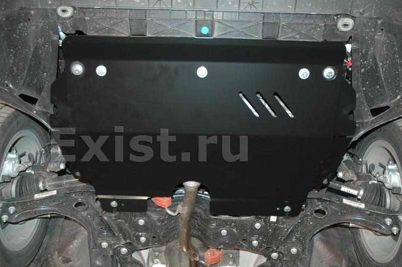

А зачем вам оригинальная защита? Она очень сильно скрадывает дорожный просвет. У меня на стандартной резина и со стандартной защитой 13см клиренса до нижней точки защиты, а между этой защитой и картером двигателя еще 3-3,5 см. (на мой взгляд это слишком много), вот правда до АКПП всего 1,5 см. Не знаю как на механике а на автомате поддон коробки прилично ниже поддона двигателя. Да и вообще по моему проще и дешевле купить стальную защиту в Экзисте. Просто у меня она с завода стояла, с кожаным рулем (отказаться нельзя было). Оригинальная защита сзади крепится к подрамнику, а спереди на двух больших кронштейнах П- образной формы к лонжеронам, эти кронштейны достаточно длинные

т.е. просто так родную не прикрутить... А про какую именно железную,вы говорите? можно фото или ссылку? и каталожный номер в экзисте?

http://www.Магазин автозапчастей/price.aspx?pid=B0907987&sr=102
Защита двигателя для VW Polo седан
Sheriff защита картера img.jpg [ 64 КБ | Просмотров: 9093 ]

С любой защитой в комплекте должен идти весь комплект крепежа, в том числе и с оригинальной.
https://shop.polosedan.ru/index.php?rout ... duct_id=71
