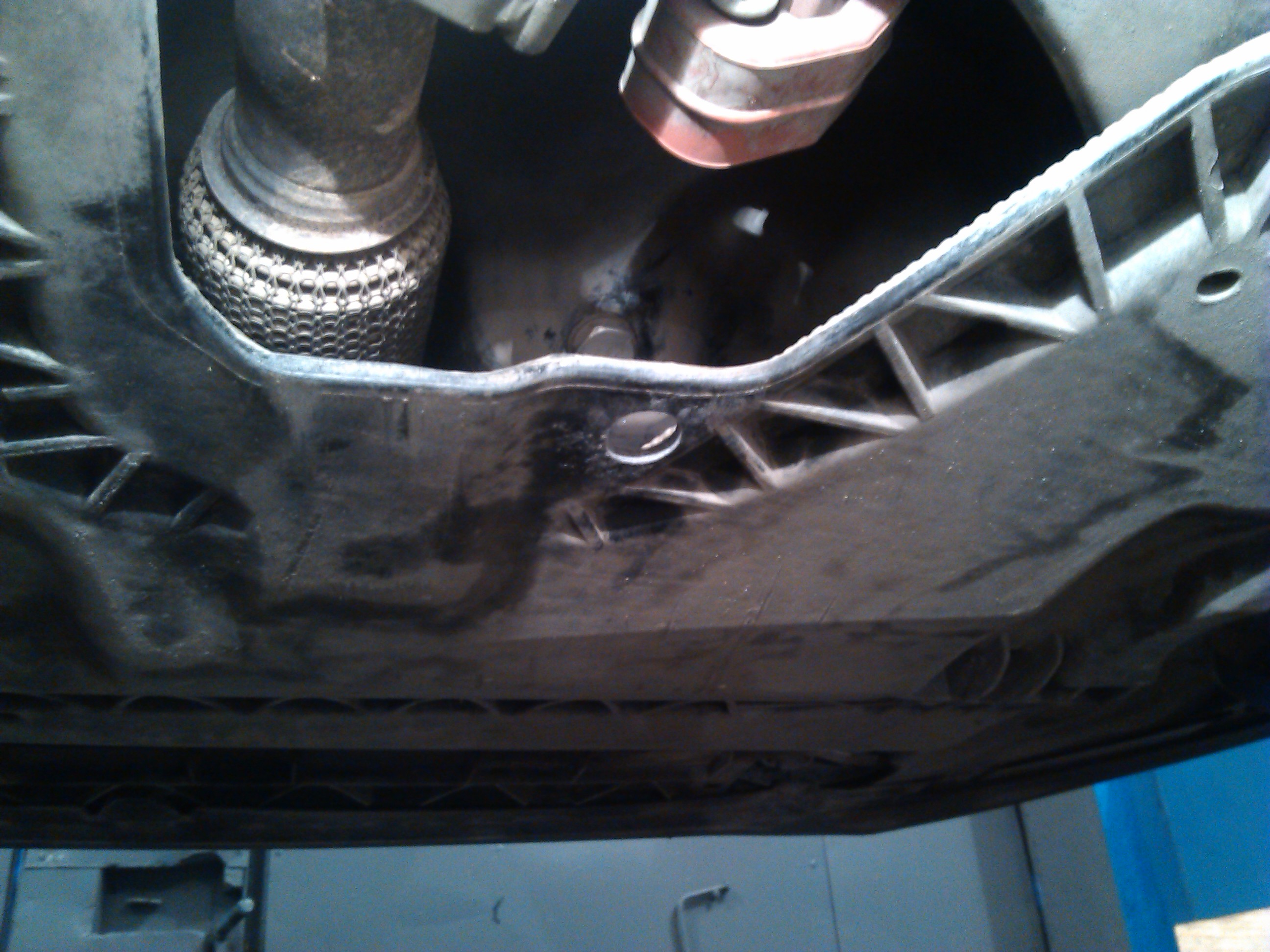

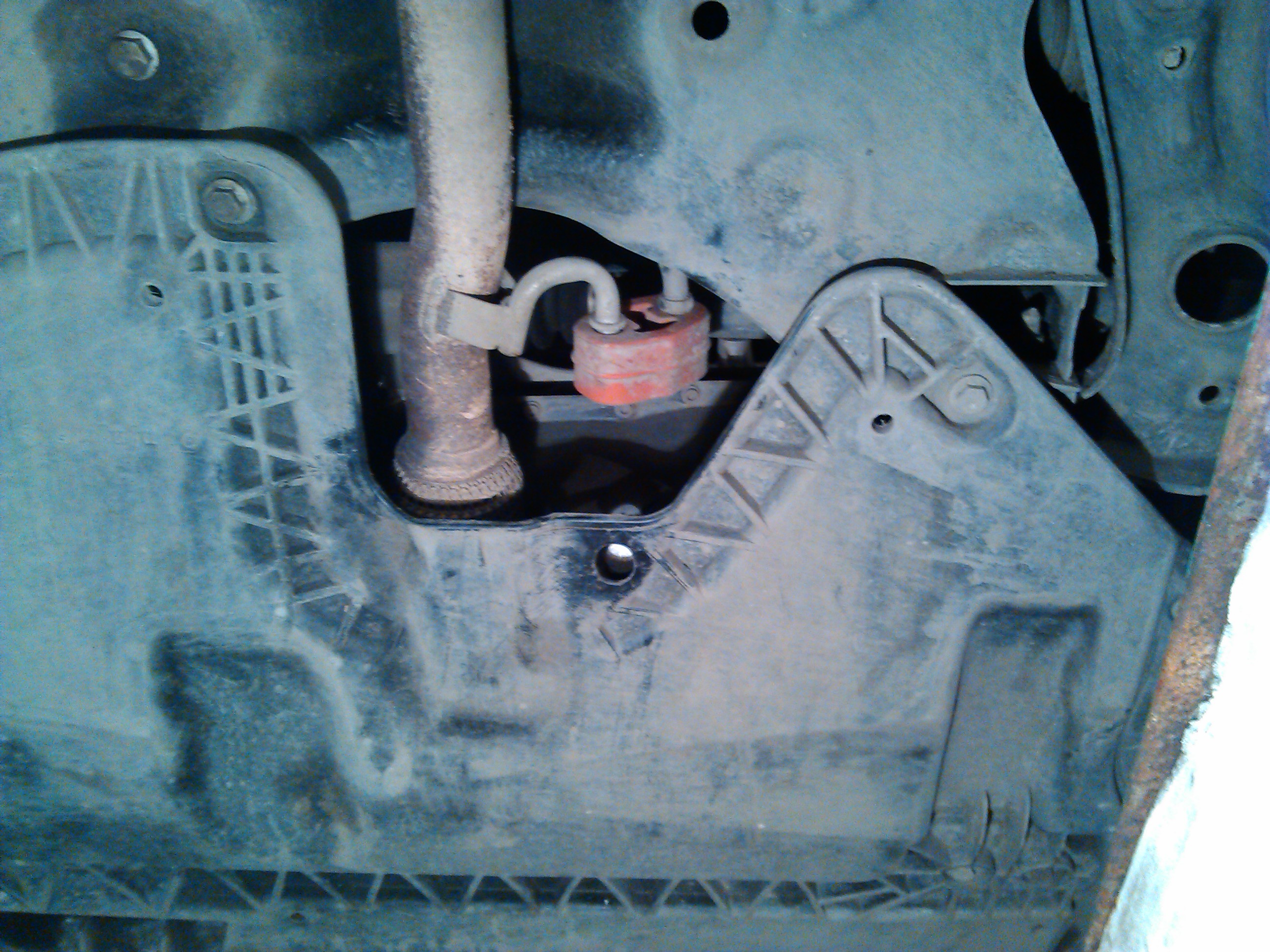

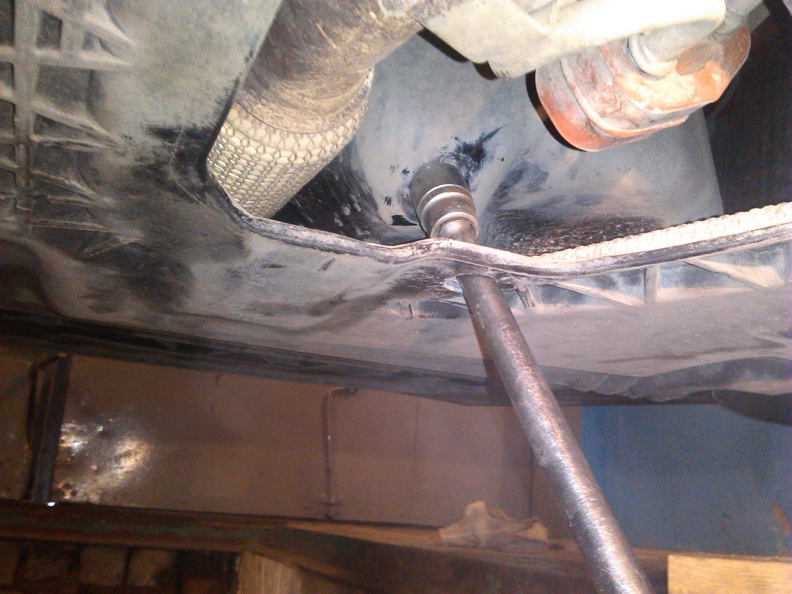

Предлагаю мой вариант доработки штатной защиты, для быстрой и простой замены масла. На фотках все видно, отверстие диаметром 15мм примерно. При сливе масла оно конечно немного растекается по краю защиты, но это не страшно – протер тряпочкой и готова.
