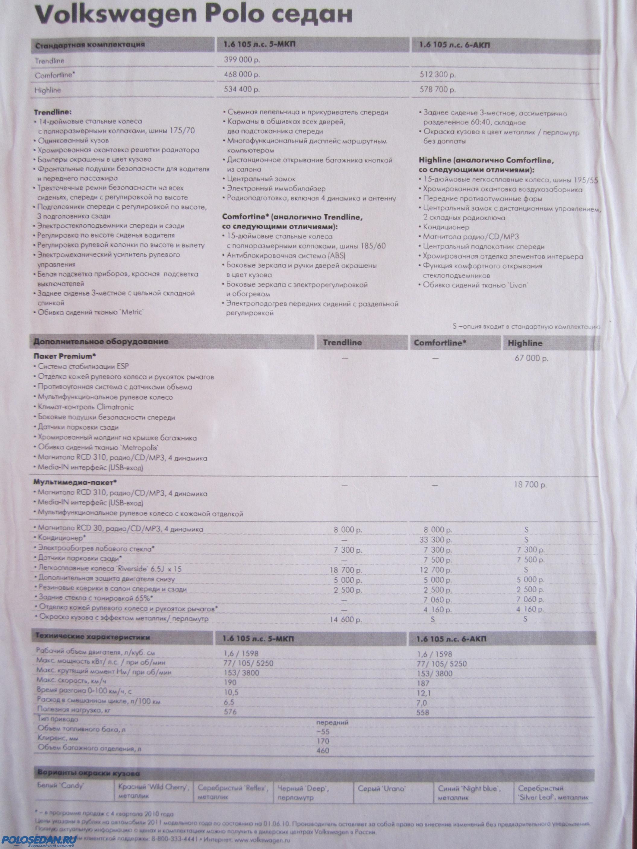

Ники писал(а):
Я так понимаю это было включено в комплектацию
нет, Коля, в комплектацию композитная защита не входила

Максим, ну почему нафлудили, выяснили что штатная защита есть, и что это не пыльник. Ну в комплектацию хайлайн она не входила, но помню что без нее купить машину было нельзя. То есть премиум пакет был в допах и защита. Такие машины приезжали с завода. А не дилер устанавливал
правильно, защиту как доп тебе могли поставить на заводе, но поставили ли.... надо смотреть по расшифровке вина
