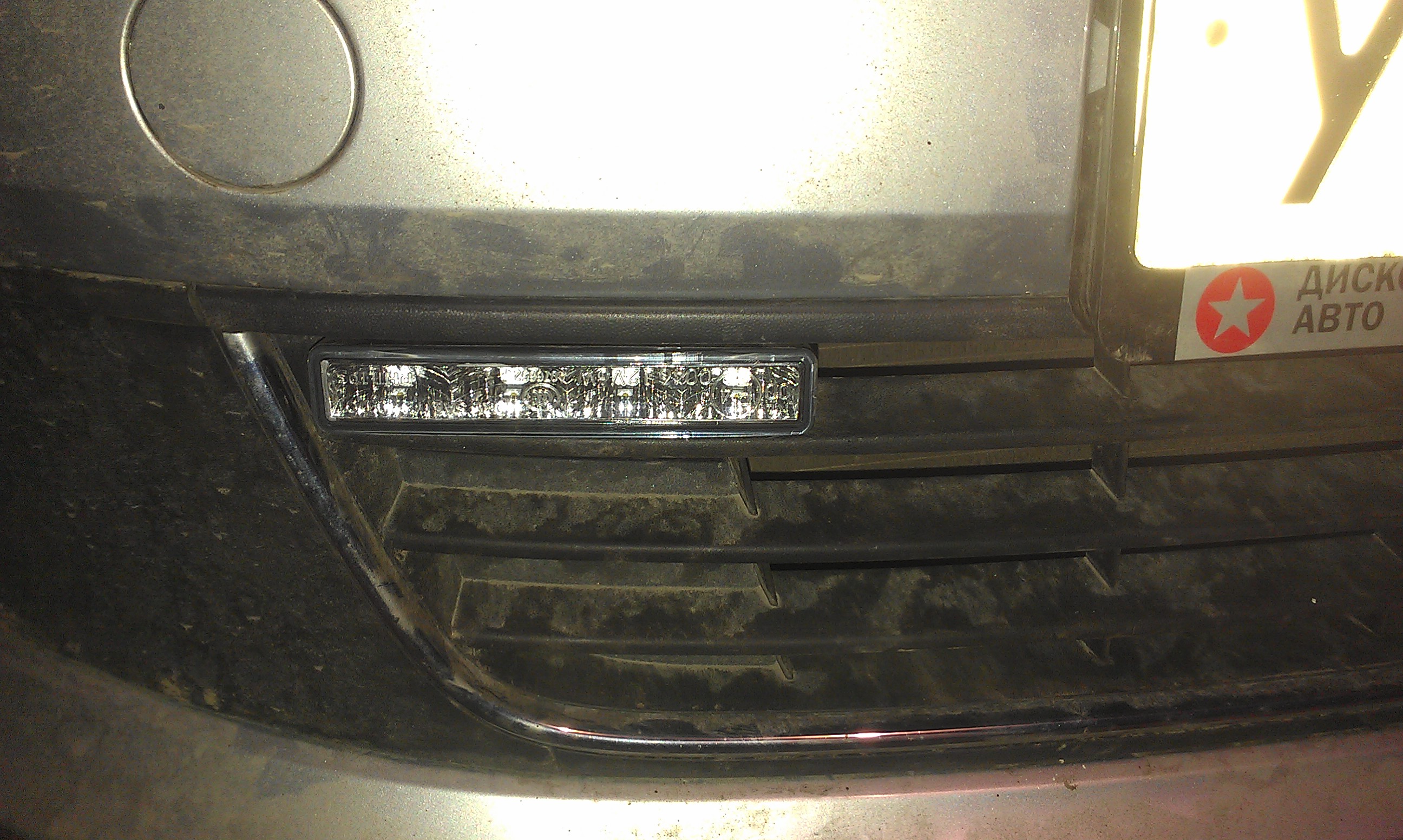

IMAG0035.jpg [ 952.31 КБ | Просмотров: 5871 ]
IMAG0032.jpg [ 892.95 КБ | Просмотров: 5871 ]
Комментарий к файлу: Подключение проще не бывает. + и - к АКБ, дополнительно подключаем к лампочке габарита (черный с белой полосой). При включении зажигания ДХО загораются на 10 с и если не запускать двигатель гаснут. После запуска двигателя загораются. После выключения зажигания через 5 с гаснут. При включении штатного освещения (габариты, ближний - дальний свет) гаснут.

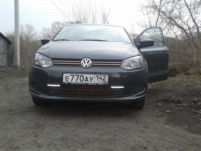

Вот и я поставил ДХО, но что интересно при выключении зажигания тухнут через 3 секунды
2012-04-16 16.07.48.jpg [ 503.05 КБ | Просмотров: 5837 ]
