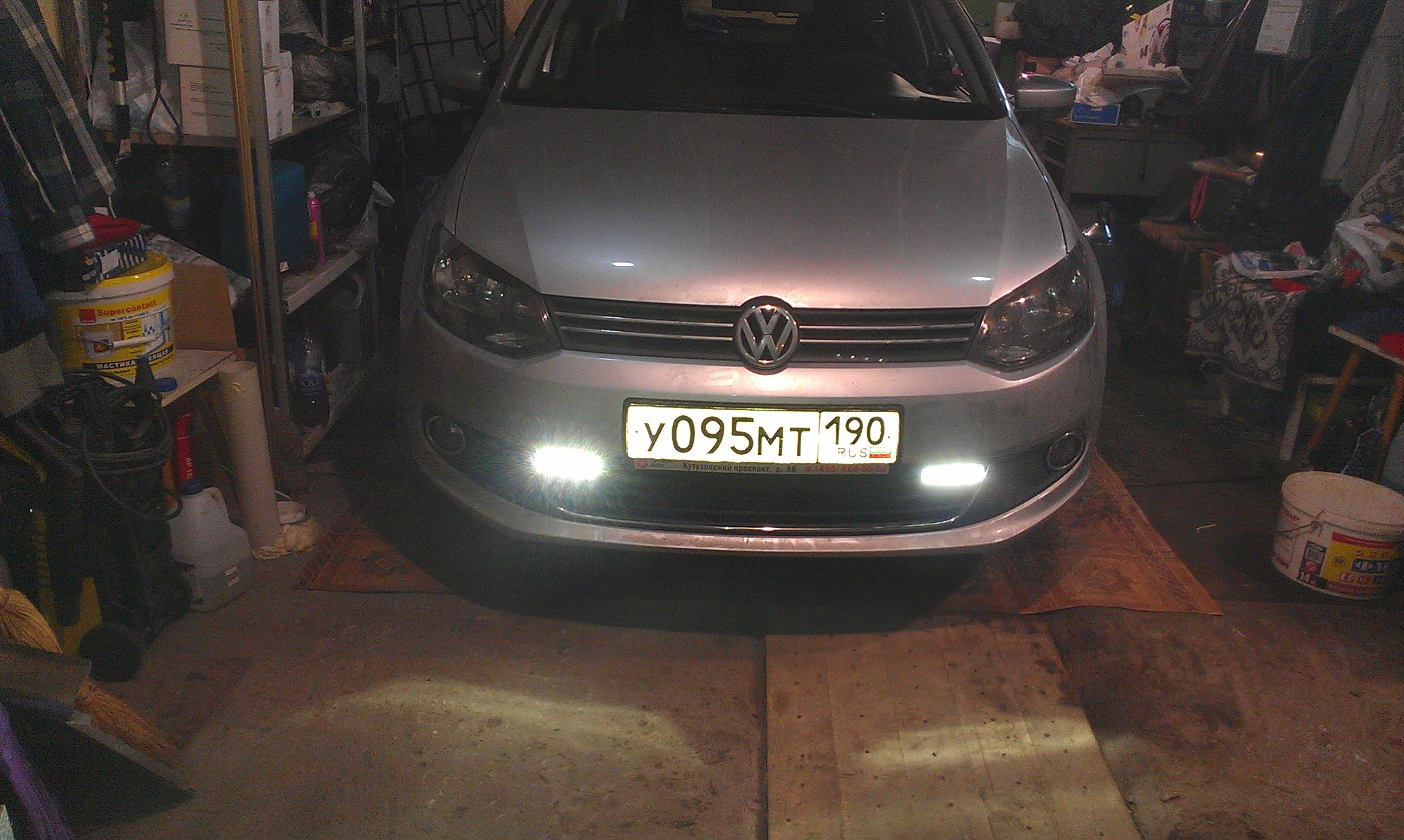

V0vas писал(а):
Если Вы читали всю тему, то видели отчет по подключению ПТФ в качестве DRL.
Ниже была небольшая дороботка.
С тех пор прошло 7 месяцев. Машина используется регулярно.
Все работает как часы. Уже настолько привык к алгоритму работы освещения, что даже не задумываюсь, что когда включено.
При этом регулярно езжу на других машинах и там постоянно забываю включить свет.
Вот и все что хотел сказать 113_
Всем удачи!! bt
IMAG0035.jpg [ 952.31 КБ | Просмотров: 5812 ]
IMAG0032.jpg [ 892.95 КБ | Просмотров: 5812 ]
Комментарий к файлу: Подключение проще не бывает. + и - к АКБ, дополнительно подключаем к лампочке габарита (черный с белой полосой). При включении зажигания ДХО загораются на 10 с и если не запускать двигатель гаснут. После запуска двигателя загораются. После выключения зажигания через 5 с гаснут. При включении штатного освещения (габариты, ближний - дальний свет) гаснут.

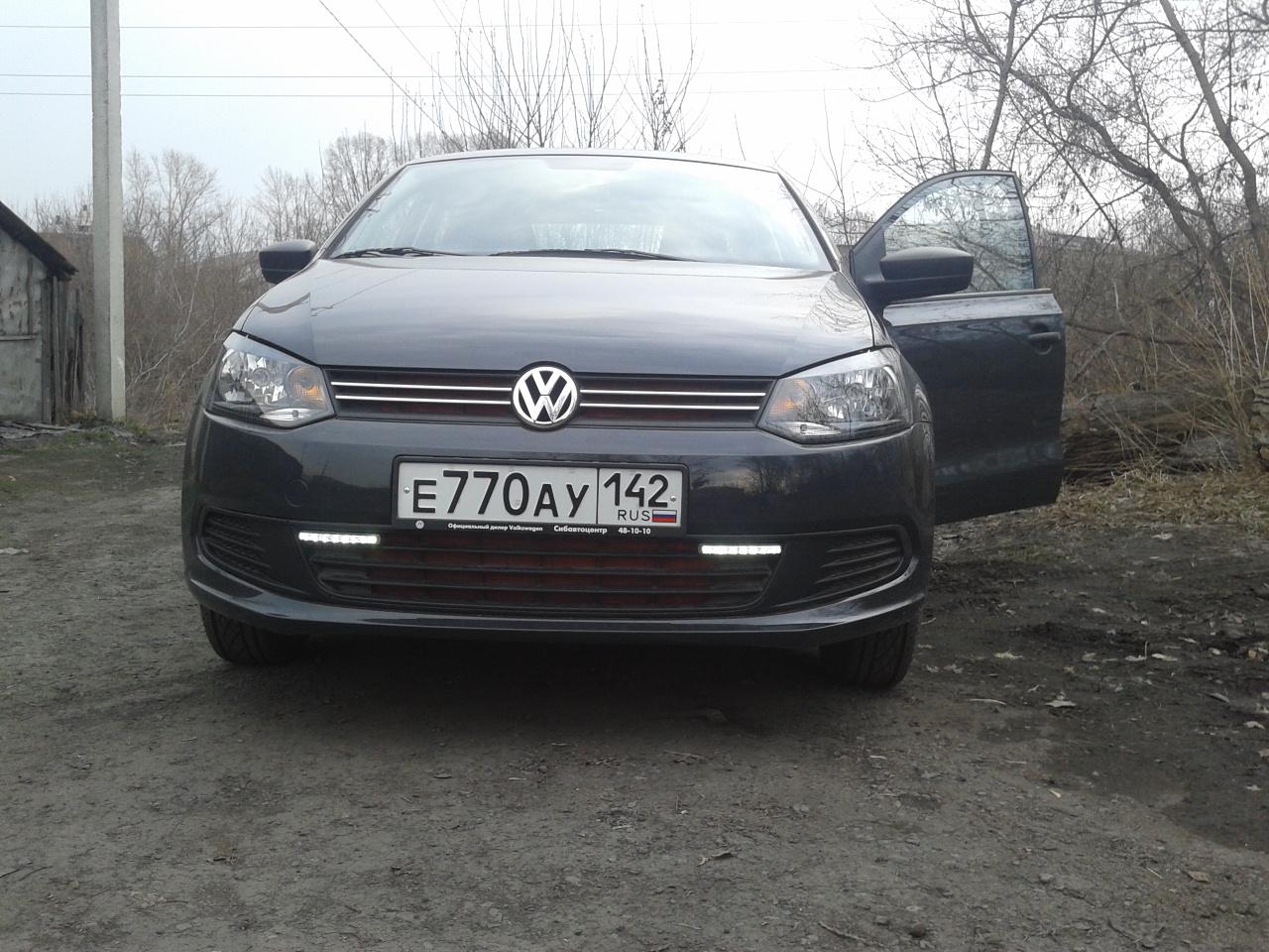

Вот и я поставил ДХО, но что интересно при выключении зажигания тухнут через 3 секунды
