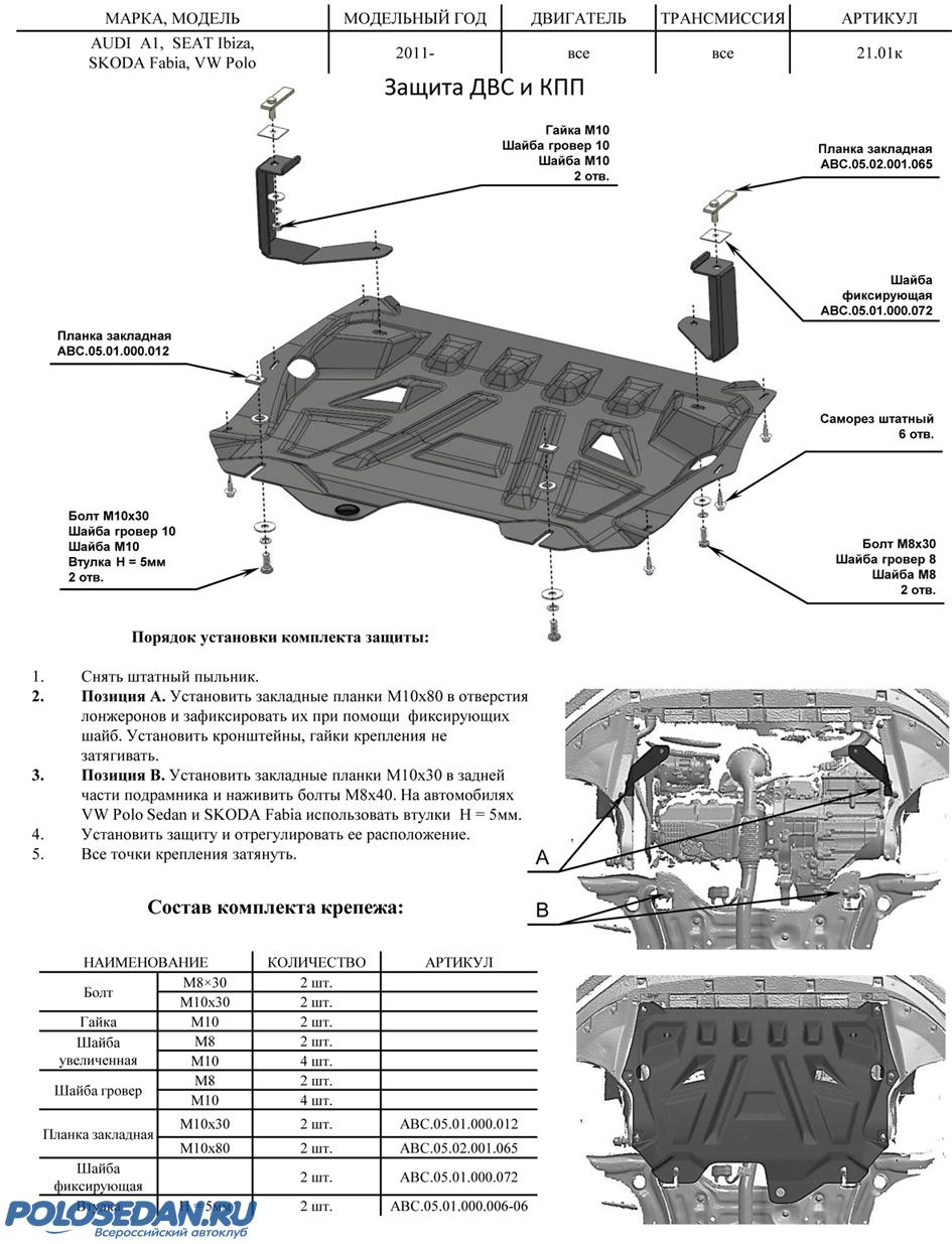

представь съезжаешь с бордюра\едешь по неглубокой яме и т.п. и хрясь об коробку. конечно, дешевле коробку купить, чем отдать 1.5тр (что почти бесплатно). глубоко сомневаюсь, что защита из пластика выдержит. прошлой зимой садился на полике на брюхо (защита железная была другой фирмы и без лючка для слива масла - надоело каждый раз снимать и ставить), подкопал и выехал, не было бы защиты - менял бы коробку.
никаких новых звуков после установки не появилось. а чтобы потом все хорошо откручивалось - нужно болты смазать графитовой смазкой.
с установкой сложностей не возникло вообще, потому что в комплекте была инструкция и комплект крепежа.
если у вас проблема с установкой - обратитесь в сервис, вам помогут
основное крепление - это 2 уголка (один правый, другой левый). стоит намертво при проезде неровностей и грунтовки тишина, как и без защиты
суть крепления на рисунке (не родная инструкция, для примера)
