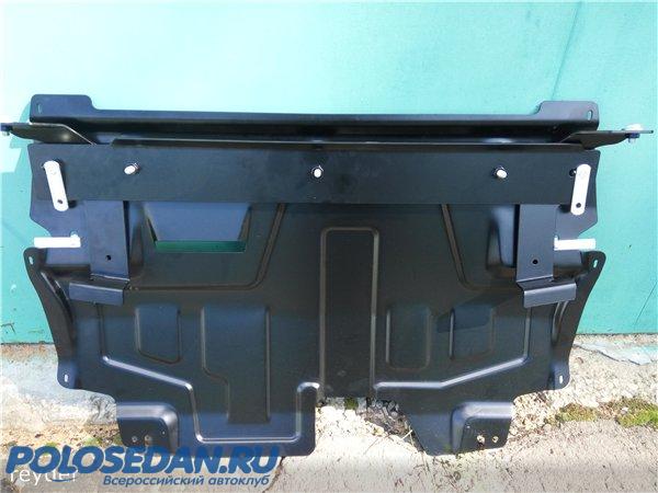

Т.к. оригинальные композитные (металлопластиковые) защиты на поло под артикулом 6R0 825 901 A (дорестайл, двигатель CFNA(B)) и 6C0 825 901 A (рестайл, двигатель CWVA(B) и CZCA) идут в комплекте без крепежа и кронштейнов (и стоят достаточно дорого), возможна их замена на оригинальные защиты от шкоды рапид, поставляемые полностью комплектными (крепеж и кронштейны присутствуют):
- дорестайл с двигателем CFNA(B) - артикул 5JA 071 608 (присутствует вентиляционное отверстие для обдува КПП и вырез в задней части под выхлоп).
Защита двигателя для VW Polo седан
5JA071608 (фото 1).jpg [ 125.57 КБ | Просмотров: 358920 ]
5JA071608 (фото 2).jpg [ 151.5 КБ | Просмотров: 358920 ]
- дорестайл с двигателем CFNA(B) - артикул 5JA 071 608 A (для дизельных европейских версий шкоды рапид, отсутствует вентиляционное отверстие для обдува КПП (поэтому ставить такую защиту можно только на машины с МКПП) и вырез в задней части под выхлоп (тем не менее, его можно легко сделать самостоятельно).

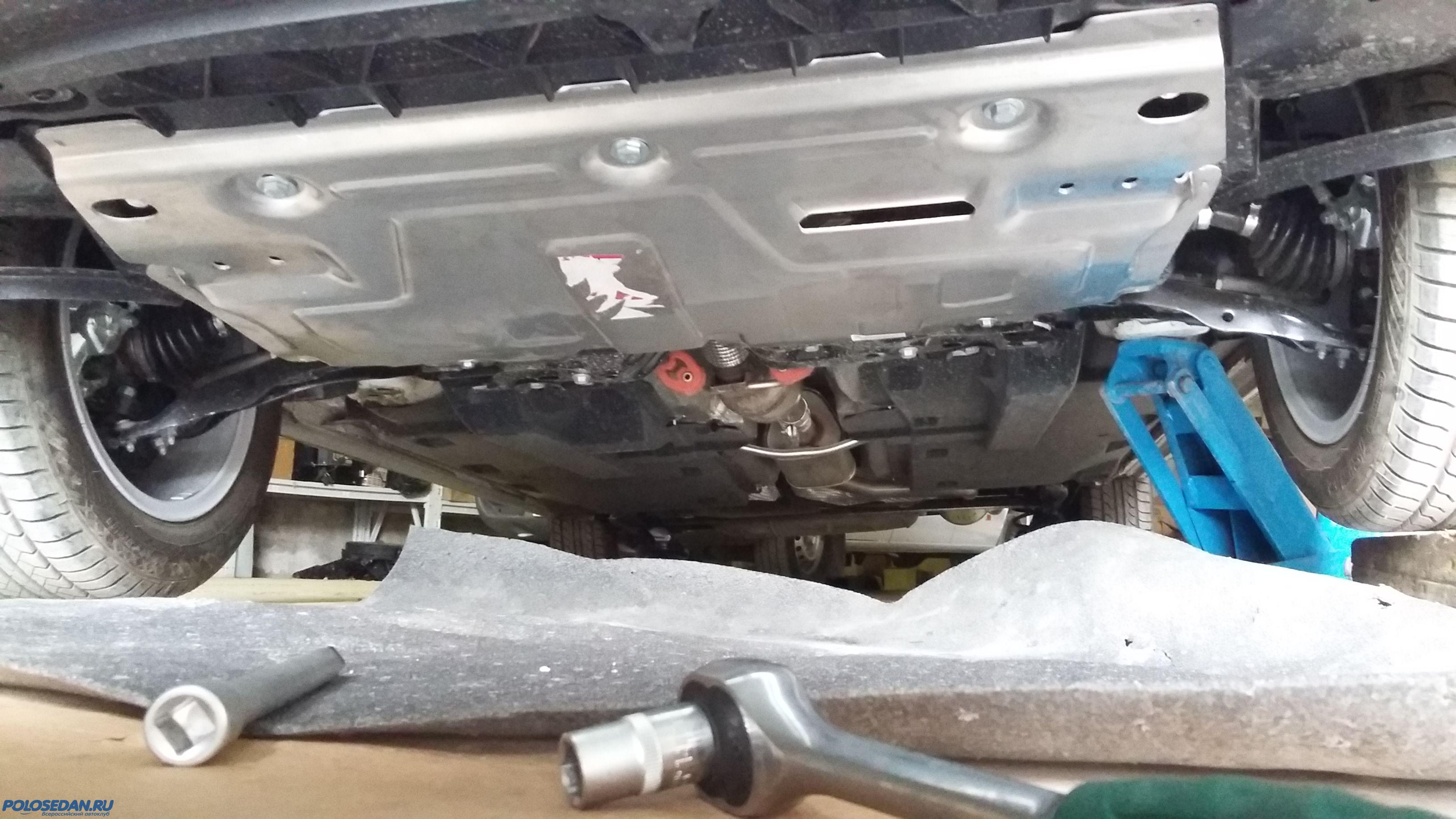

Поставил себе защиту Шериф. алюминий. встала идеально, все крепежные отверстия совпали, в том числе и локеры
2.jpeg [ 655.13 КБ | Просмотров: 6661 ]
1.jpeg [ 617.9 КБ | Просмотров: 6661 ]
Зарегистрирован: 25 июл 2016, 10:50
авто 2016 г.в. 1.6 AT, хайлайн
номер защиты: SH26.2419
после установки заметено небольшое подвывание/жужжание при разгоне. возможно отражение призвуков от коробки или навесного. Без защиты этого не слышал. пробег всего 600 км)

Veetalik, ну ты отчаяный под машиной ползать когда она на гидравлике...
А так защита смотрится красиво.
ЗЫ: для опоры домкрата есть специальные места.
Smitn, ну там ещё пенечки под передним левым колесом, плюс ручник и каблуки по задними колесами) домкрат подвёл под вполне жёсткий холмоподобный выступ. Может на фоте кажется что поддомкрачено под рычаг... но это не так)

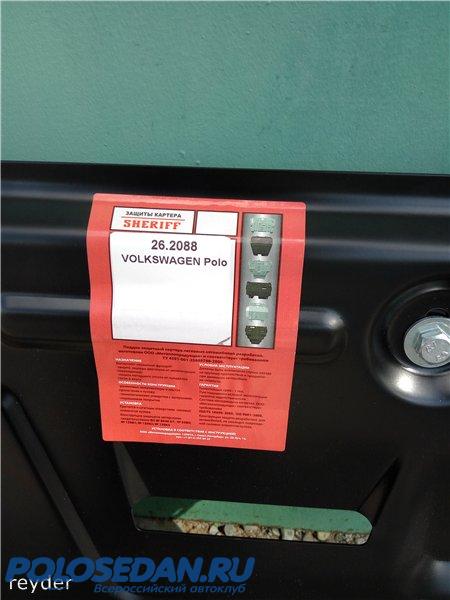

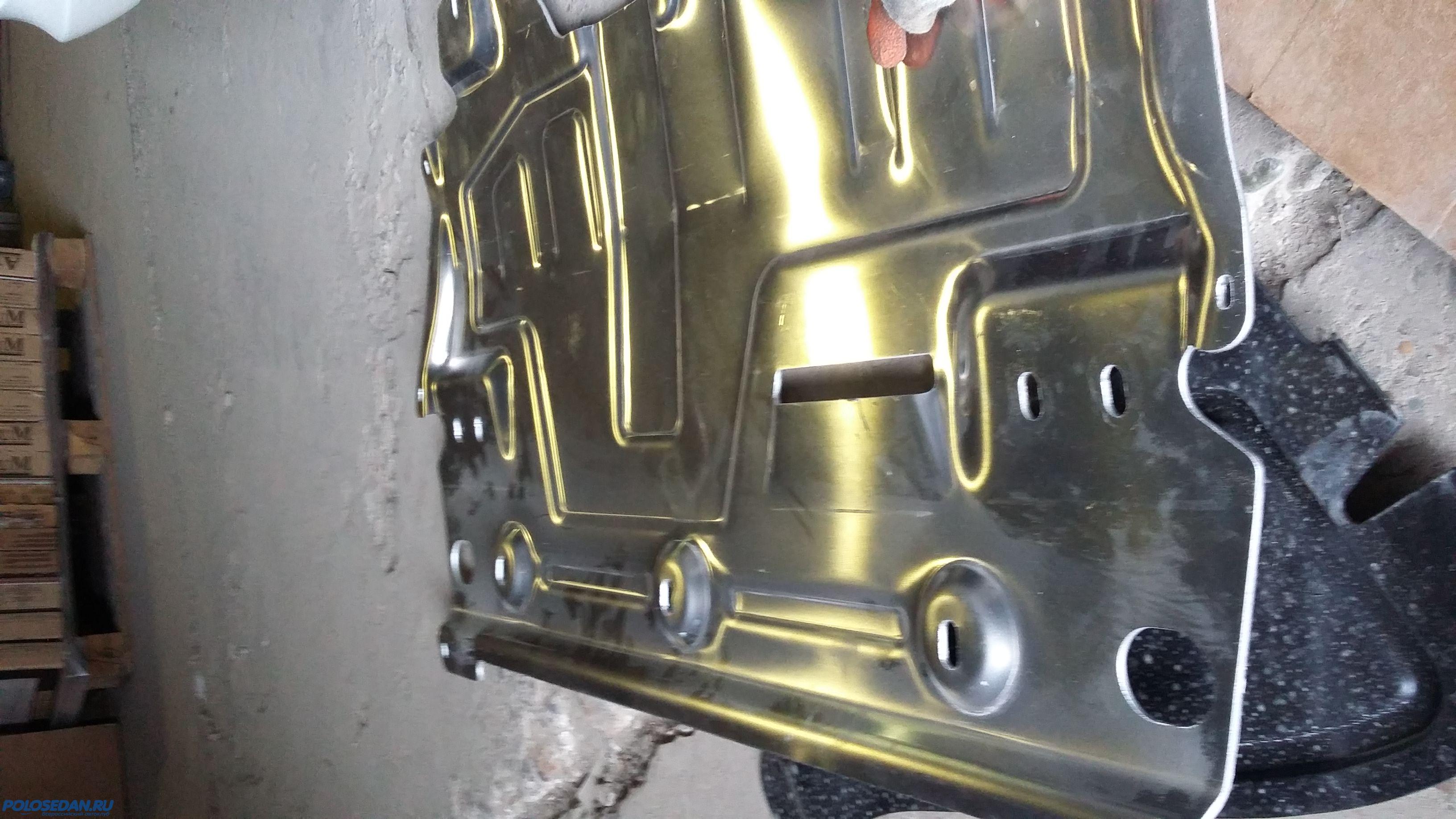

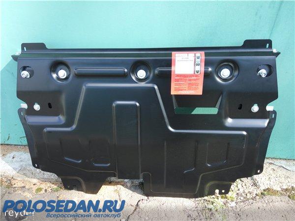

Много выбирал, думал какую брать. И вот наконец то решил взять защиту Шерифф, нашёл интернет магазин ирешил заказать её (защиту) в нём.
Шерифф, под артикулом: 26.2088, для Поло Кросс, но продавцы в один голос заявляют, что встанет как родная. Цена с доставкой 2000 рублей ровно.
Ссыль, кому будет интересно: ЗАЩИТА.

Привет.
Встала как родная. Сегодня только поставил.
