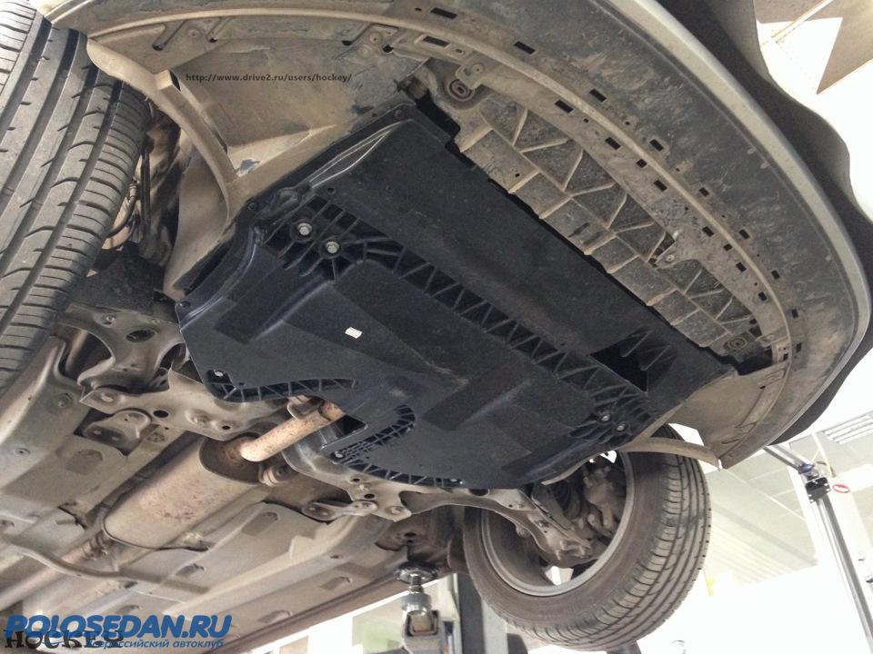

Т.к. оригинальные композитные (металлопластиковые) защиты на поло под артикулом 6R0 825 901 A (дорестайл, двигатель CFNA(B)) и 6C0 825 901 A (рестайл, двигатель CWVA(B) и CZCA) идут в комплекте без крепежа и кронштейнов (и стоят достаточно дорого), возможна их замена на оригинальные защиты от шкоды рапид, поставляемые полностью комплектными (крепеж и кронштейны присутствуют):
- дорестайл с двигателем CFNA(B) - артикул 5JA 071 608 (присутствует вентиляционное отверстие для обдува КПП и вырез в задней части под выхлоп).
Защита двигателя для VW Polo седан
5JA071608 (фото 1).jpg [ 125.57 КБ | Просмотров: 358818 ]
5JA071608 (фото 2).jpg [ 151.5 КБ | Просмотров: 358818 ]
- дорестайл с двигателем CFNA(B) - артикул 5JA 071 608 A (для дизельных европейских версий шкоды рапид, отсутствует вентиляционное отверстие для обдува КПП (поэтому ставить такую защиту можно только на машины с МКПП) и вырез в задней части под выхлоп (тем не менее, его можно легко сделать самостоятельно).
5JA071608A.jpg [ 390.72 КБ | Просмотров: 358818 ]
- рестайл с двигателем CWVA(B) и CZCA - артикул 5JA 071 608 B (присутствует вентиляционное отверстие для обдува КПП и отсутствует вырез в задней части под выхлоп (для установки такой защиты на дорестайл вырез можно сделать самостоятельно)).
5JA071608B (фото 1).jpg [ 225.76 КБ | Просмотров: 358818 ]
5JA071608B (фото 2).jpg [ 255.6 КБ | Просмотров: 358818 ]

У оригинала предусмотрены какие-нибудь щели для вентиляции моторного отсека?
Сообщения: 1021
Благодарил (а): 18 раз.
Поблагодарили: 211 раз.

Воздухозаборник для охлаждения КПП? Это версия для АКПП?

Эта версия похоже для всех коробок. При наличии механики сразу прикрыл в первую зиму и больше не оголял "брюхо". Добавлю, прикрепил металлическую полосу соединяющую защиту по центру с низом телевизора, как раз там, где посередине саморез от бампера к нему прикручен для "жесткости". Теперь при касании бампером не происходит "таран" телевизора вдоль оси авто, а то после ремонта телика не хочу наступать на старые "грабли", уже три зимы отъездил по сугробам не осторожничая.

У меня там щель присутствует. На Октавии защита оригинальная заходила внахлест на телевизор; щели не было и отсек был чистый.
ЗЫ. Отверстие в защите для охлаждения АКП ; сделано диффузором. Защита одна и та же на все моторы; более того - она же идёт и на рапид.

Сегодня посмотрел - вакуумник весь в грязи. Видимо, поток воздуха для охлаждения АКП идёт вверх.
Заклеить что ли этот диффузор на зиму? Кто нибудь закрывл? Чем?
