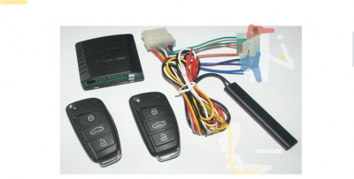

Есть ещё варианты:
1. Установить модуль ду Ц,З, в комплект которому идут выкидные ключи а-ля VW. В них есть место под чип, нарезка жала ключа делается в любой мастерской металлоремонта. Примерный бюджет комплекта- 2700 рублей с can- модулем, без чипов(могут быть извлечены из родного ключа), нарезки и установки.
Выкидной ключ с дистанционным открыванием дверей на комфорт

2. То-же, плюс функция "Hands Free"- при подходе отходе отприрает-запирает ЦЗ. Примерно на 1000-1500 дороже.
PKE VW.png [ 342.62 КБ | Просмотров: 8013 ]

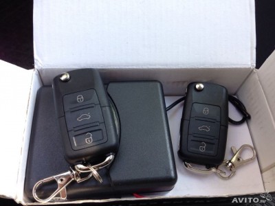

Вот остался так и не установленный комплект, всё как выше описано только с чипом и лого VW, качество на ощупь и взор приличное, как поведет себя во время эксплуатации -вопрос, но вся всех желающих пожалуйста всего 3000-00. и ждать ни чего не надо!
ключ.jpg [ 39.69 КБ | Просмотров: 7938 ]
Заказал такой в aliexpress.com за 28$ кажется. Уже год пользуюсь. Из недостатков - люфт лезвия. Остальное всё достойно. Кому интересно читайте мой мануал по установке:
