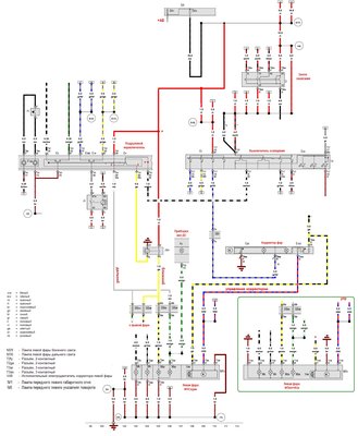

А кто мешает поставить перемычку между Т41/40 и Т41/41 на Е4 разъеме?
Тюнинг Оптика
Коммутация света на ФПС_корректировка 100312.jpg [ 408.68 КБ | Просмотров: 5792 ]
Согласен, никто не мешает - режим БС+ДС будет работать и с предлагаемой Вами перемычкой. Исправил свою ошибку в части подачи питания на переключатель (выключатель) освещения - стоят ДХО, поэтому отключение питания на БС после вытаскивания ключа меня уже давно не волнует, вот и накосячил - подрисовал не к той точке на схеме.

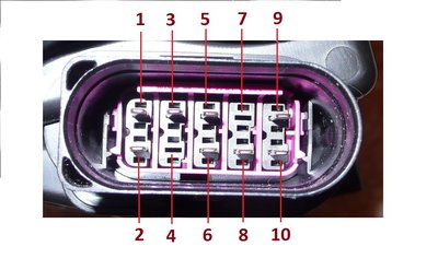

На фаре, на колодке нет нумерации разъемов.
Кто подскажет какой куда, желательно с фото

Есть нумерация, ближе к стыку с фарой.
Не знаю как на приоровском разъеме, а на родной ваговской "маме" 6R0 973 735 всё пронумеровано.
На фаре соответственно так.

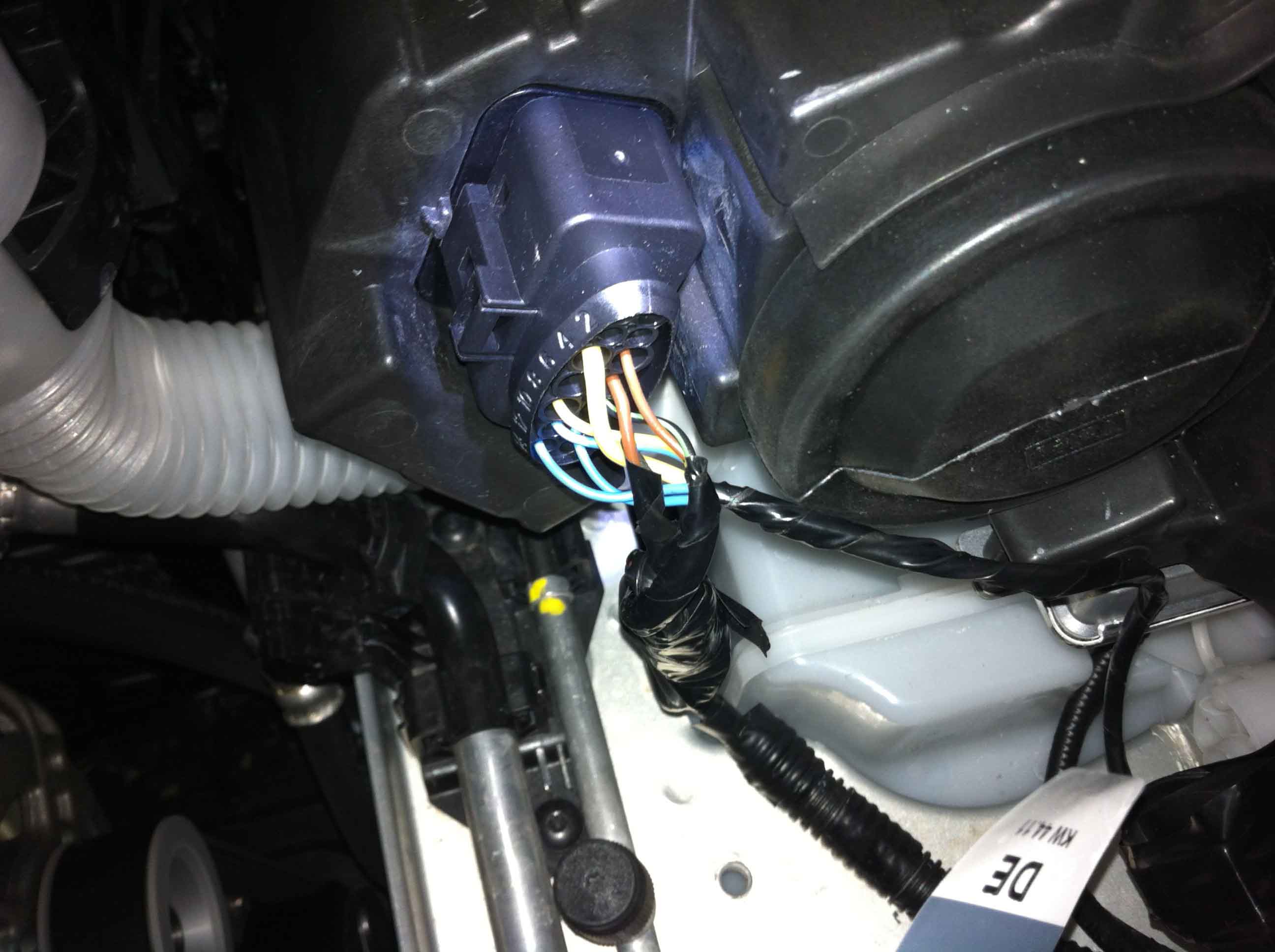

Сообщения: 1038
Благодарил (а): 116 раз.
Поблагодарили: 512 раз.
я себе ставил от GTI фары и разъемы менялись, как видим на оригинале нумерация есть

Что то я не нашел на самой фаре. Спасибо что выложили.

А зачем нумерация на фаре если есть на разьеме?????
