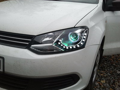

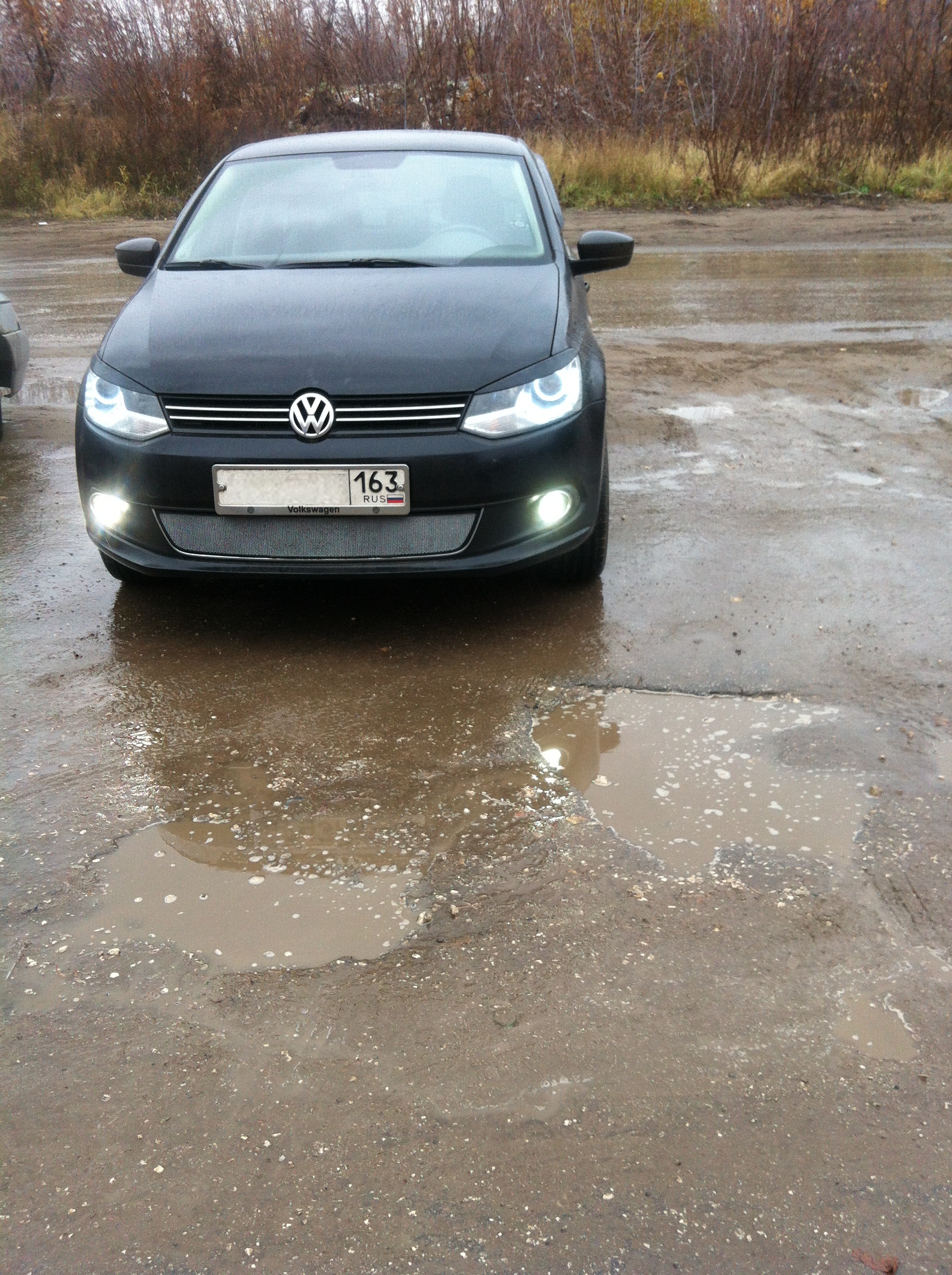

диоды слабоваты с фиолетовым оттенком, но в пасмурную погоду как сейчас пойдут, поярче мне кажется чем дектан. Фотки не передают реальную картину никак.
ДС в режимах на себя и от себя: сдвигается шторка - рисуется "домик", и включается доп.секция.
Про подключение: хетчевский разъём включает в себя БС, ДС и корректор (распиновка оригинальная); габариты (диоды) подключаются отдельным проводом с седановским разъёмом безцокольной лампы, поворотник тем же методом.
К-т ксенона отдельно брал
ЗЫ Туманки линзованые+ксен 5000 для сравнения

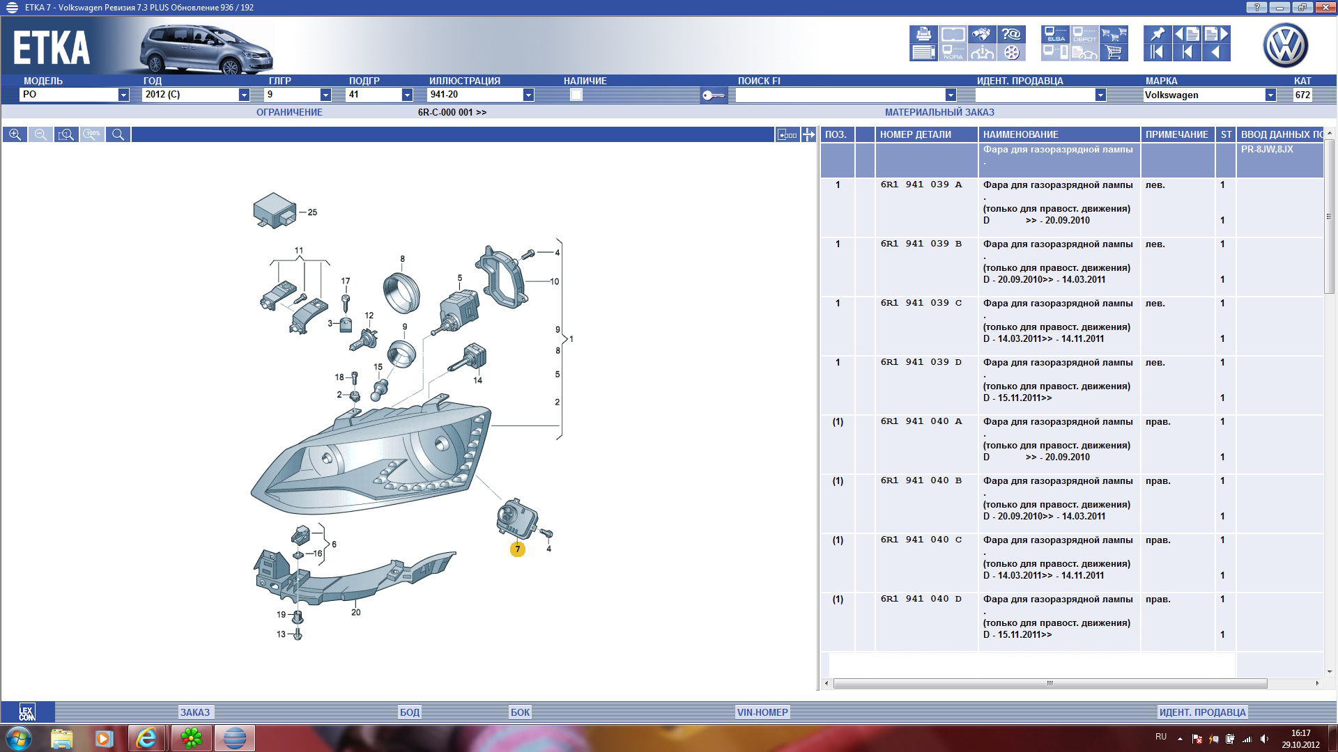

Ко мне много обращаются за номерами оригинальных фар (хотя не раз писал что покупать их в магазине бессмысленно), но все таки так как желающих узнать их зачем то все растет, то выкладываю фото всех номеров ЕТКА
И стоимость в среднем БЕЗ БЛОКОВ РОЗЖИГА ИТД около 16000 р за штуку.
ТАк что не нужны Вам коллеги номера все эти!
Покупать нужно НЕ через магазин)

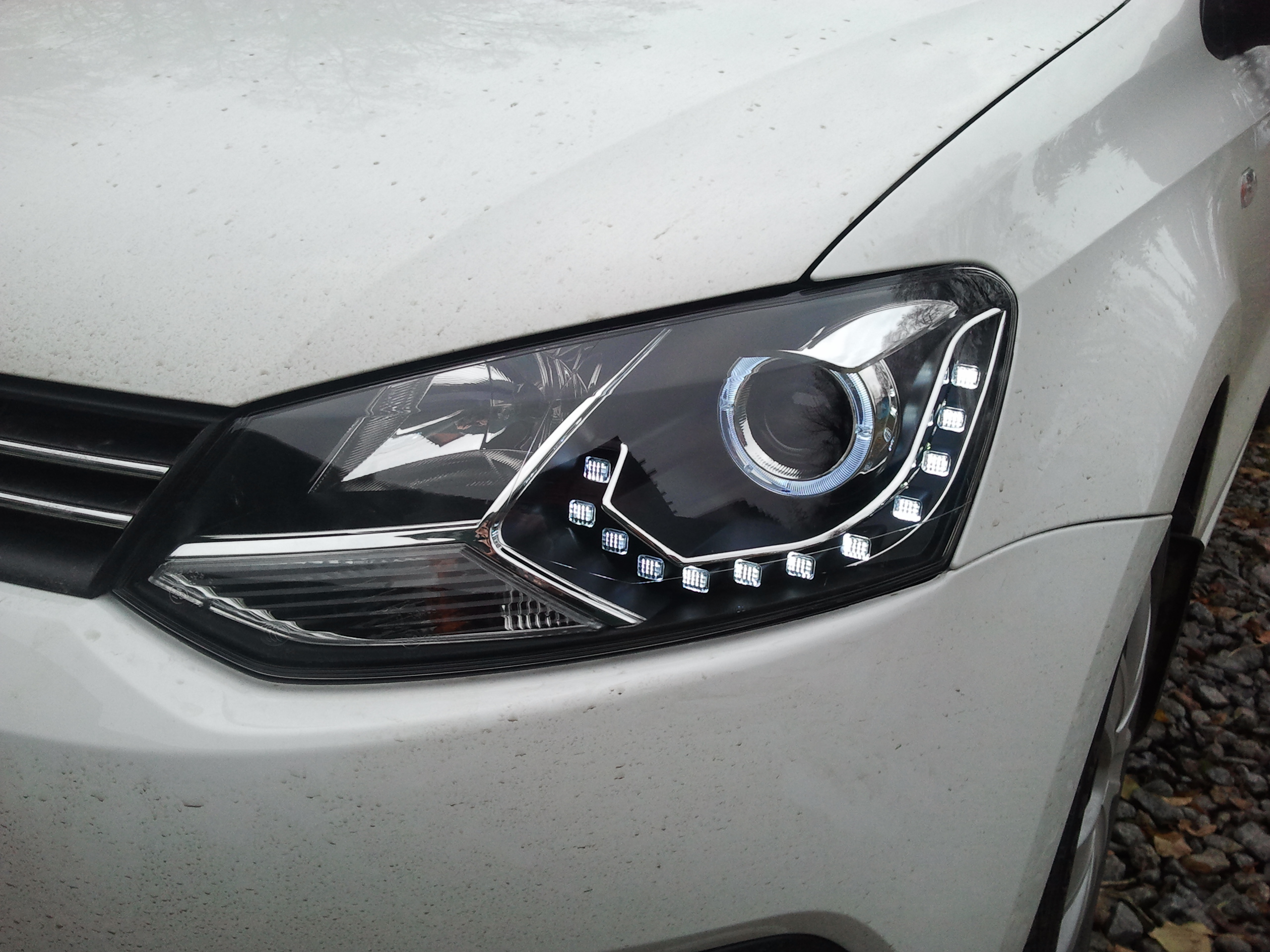

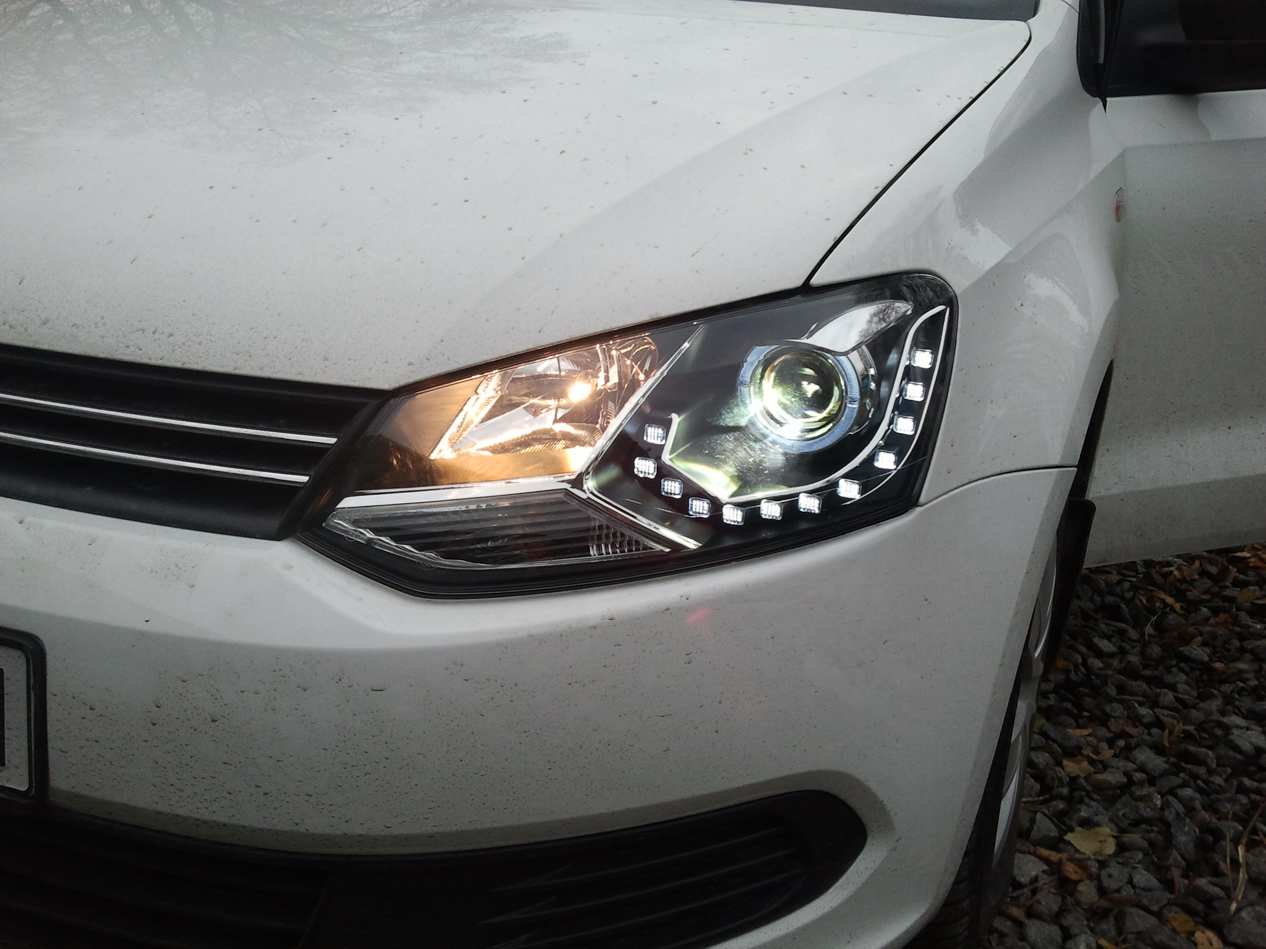

Выкладываю фото, фары корейского происхождения куплены в китае, в комплекте блоки розжига, лампы
Сорри за качество фото и грязный авто, фото утром в пасмурную погоду, диоды не очень яркие, ксенон норм
Комментарий к файлу: ДС
