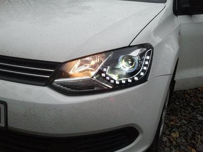

vmv писал(а):
Выкладываю фото, фары корейского происхождения куплены в китае, в комплекте блоки розжига, лампы
Сорри за качество фото и грязный авто, фото утром в пасмурную погоду, диоды не очень яркие, ксенон норм
Китайские фары оказались сделаны на той же фабрике, что и Dectane. Фары для магазина Dectane изготавливают на Тайване на фабрике Litek. Мои фары сделаны для магазина LongDing (в комлекте самые качественные китайские блоки розжига Hylux, лампы тоже из самых дорогих китайских). http://www.litekauto.com.tw/

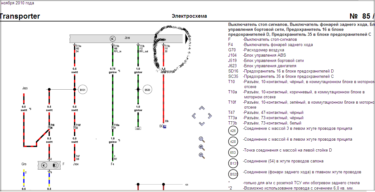

viewtopic.php?f=19&t=187&start=150#p132932 Dinamit схемы

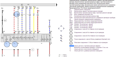

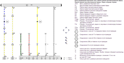

Надо брать схему от vw T5 GP там блоки одинаковые(схема включения головного света такая же +корнер). Нужно подвести (+) к блоку(питани ламп поворота),провод включения головного света,если корнер через противотуманки то провод о вкючении противотуманок ну и кодировка.Могу завтра отписать точнее с номерами пинов байтов и битов!

Комментарий к файлу: T73b9-10 "туманки"или лампы освящения поворота в фарах
Тюнинг Оптика
Безымянный2.PNG [ 72.85 КБ | Просмотров: 4584 ]
Комментарий к файлу: T73a/7 вкл."туманок"
T73b52 вкл.ближн.света
Тюнинг Оптика
Безымянный1.PNG [ 79.5 КБ | Просмотров: 4584 ]
Комментарий к файлу: питание T73b/11
Тюнинг Оптика
Безымянный.PNG [ 67.97 КБ | Просмотров: 4584 ]
