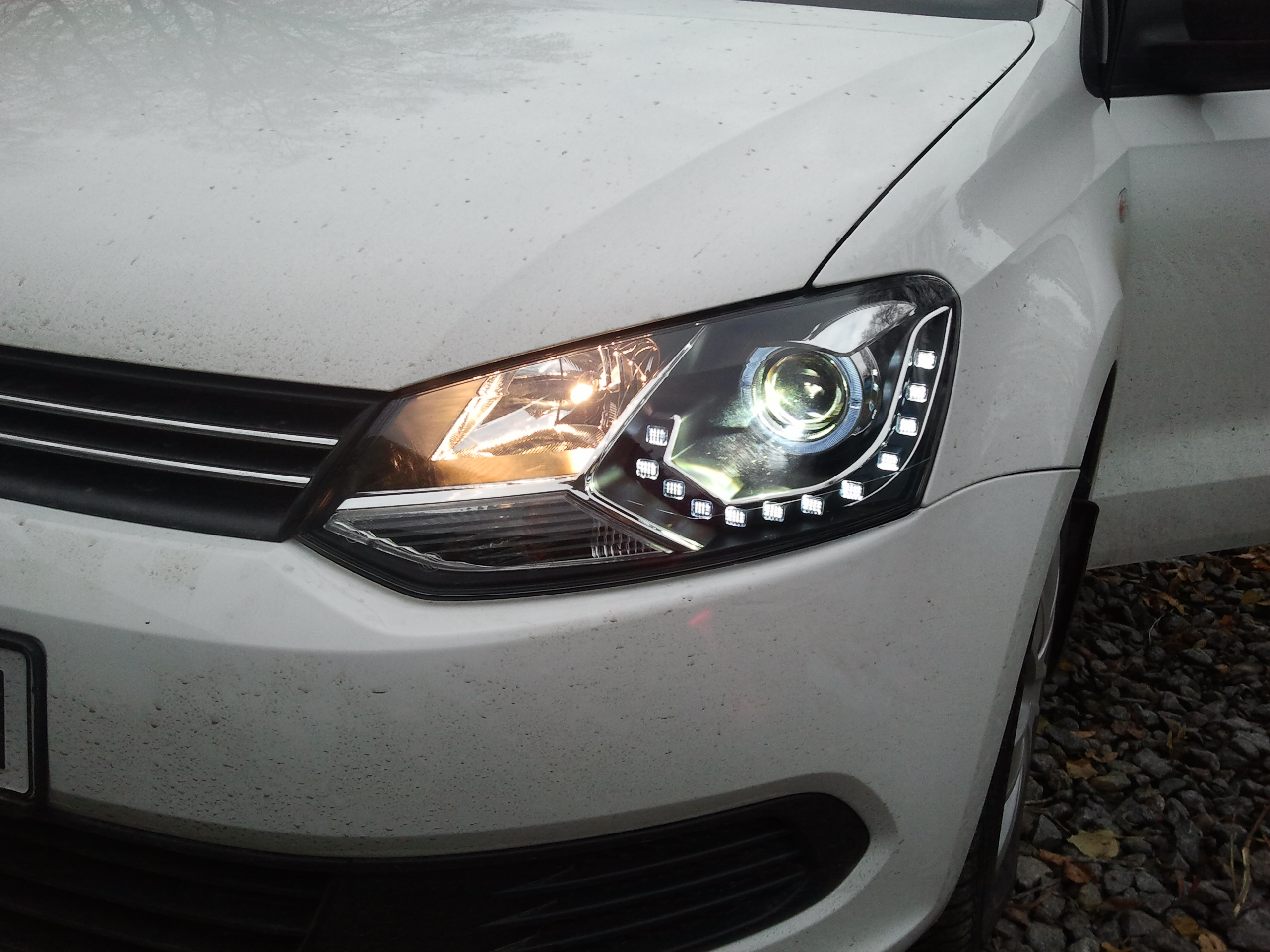

Выкладываю фото, фары корейского происхождения куплены в китае, в комплекте блоки розжига, лампы
Сорри за качество фото и грязный авто, фото утром в пасмурную погоду, диоды не очень яркие, ксенон норм
Китайские фары оказались сделаны на той же фабрике, что и Dectane. Фары для магазина Dectane изготавливают на Тайване на фабрике Litek. Мои фары сделаны для магазина LongDing (в комлекте самые качественные китайские блоки розжига Hylux, лампы тоже из самых дорогих китайских). http://www.litekauto.com.tw/

20121031_084700.jpg [ 1.53 МБ | Просмотров: 5947 ]

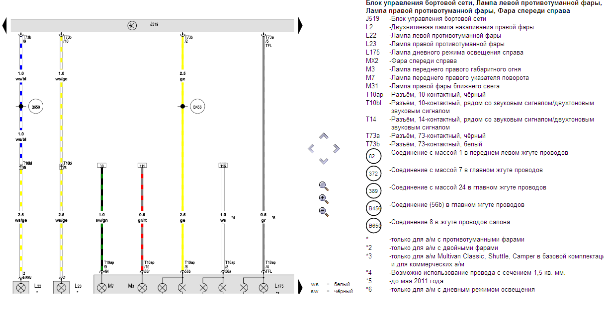

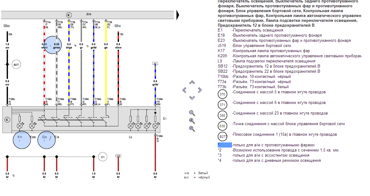

Надо брать схему от vw T5 GP там блоки одинаковые(схема включения головного света такая же +корнер). Нужно подвести (+) к блоку(питани ламп поворота),провод включения головного света,если корнер через противотуманки то провод о вкючении противотуманок ну и кодировка.Могу завтра отписать точнее с номерами пинов байтов и битов!

Комментарий к файлу: Кодировка BSM
12.6 +(21.7(если туманки))

Комментарий к файлу: T73b9-10 "туманки"или лампы освящения поворота в фарах

Безымянный2.PNG [ 72.85 КБ | Просмотров: 5415 ]
Комментарий к файлу: T73a/7 вкл."туманок"
T73b52 вкл.ближн.света

Безымянный1.PNG [ 79.5 КБ | Просмотров: 5415 ]
Комментарий к файлу: питание T73b/11

Безымянный.PNG [ 67.97 КБ | Просмотров: 5415 ]
