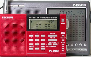

А есть такие варианты, чтоб только прием обеспечить СИ БИ, поиграться в дороге послушать что дальнобойщики долдонят про засады и пробки?
Конвертер какой к штатной магнитоле или маленький приемник?
Типа такого, но для авто.
Радиосвязь (авто,стационар,портативка.)
2012-09-03_182035.jpg [ 41.09 КБ | Просмотров: 7259 ]
Есть еще варианты Приемники сканирующие портативные
приемники.jpg [ 219.15 КБ | Просмотров: 7013 ]
Последний раз редактировалось Semenjch 23 сен 2012, 01:04, всего редактировалось 2 раз(а).
Сообщения: 907
Откуда: г Москва._САО
Благодарил (а): 210 раз.
Поблагодарили: 179 раз.
к магнитоле-не слышал.из приемников-как раз деген,как на картинке оптимально.Просто установка радиостанции оптимальный вариант,в т.ч.и по деньгам.Если неохото ставить-можно си-би портативку,но по деньгам она-от 3000 тыр.,да и что приемник,что портативка нормально работать будут в авто только с внешней автомобильной антенной,т.к.антенну приемника или портативки будет здорово экранировать кузов авто.

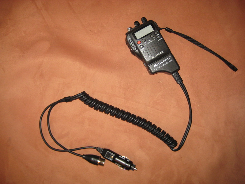

и ещё все забыли про станцию Alan-42,правда там всего 4-5 ватт, ( как вариант можно усилитель подобрать к ней, но для этого уже надо быть немного "в теме"), при этом установка как таковая вообще не требуется, слышать можно всё,вместо батарейного блока ставиться штатный "каблук", при желании отщёлкивается, получается этакая растолстевшая тангента, можно просто в нишу положить или в дверь и всё это хозяйство втыкается в прикуриватель и прикручивается к магнитной антенне, в итоге имеем быстросъемный комплекс, но КСВ при этом всё равно надо крутить по месту, для этого или попросить кого надо или купить простенькую мерялку типа SWR-430.
P/S: про "пятерки" и "нули" я думаю всем и сразу это не надо, лишние заморочки, хотя yosan stealth 5 это умеет, а Alan-42 и Alan-78 я перестраивал на двойную работу установкой дополнительного pic-проца.
Pp/S: и ещё хочу напомнить что у станций Alan не всё как у всех и общепринятая сетка "С" в станции является сеткой "D" нужные ответы по расканалке можно спросить у яндекса или гугля по запросу "сетки СВ".
фото Alan-42 в "портативном" и "автокомплекте" :
A42-2.jpg [ 138.79 КБ | Просмотров: 7243 ]
A42.jpg [ 146.61 КБ | Просмотров: 7248 ]

дополню простым языком-алан 42 портативная радиостанция,которую не надо устанавливать стационарной в авто.Но покупать внешнюю антенну для авто и подключать к ней станцию будет нужно.В принципе мне она нравится больше,чем другие портативки(драгон,майком,беркут).радиус связи с внешней антенной в авто где то 5 км,на Ам мощность 2 вт если не ошибаюсь.И ее огромный минус это цена,от 3500 и выше и плюс автоантенна.За эти деньги можно поставить стационарную рацию в авто с антенной,с лучшими характеристиками.Но кому нужна именно портативка-отличный вариант.

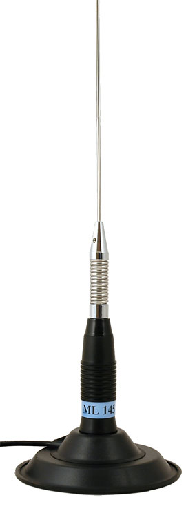

Оптимальная антенна на магните ML-145, длиной 1,4 метра - около 1000 руб. Хорошо настраивается КСВ
ML-145 1,4 м 1т.р..jpg [ 13.09 КБ | Просмотров: 7220 ]

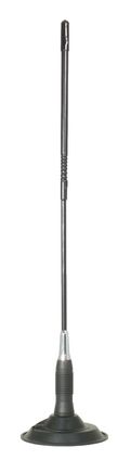

Из малогабаритных CB-50 PL, 0.68 метра, стоимость около 1300 руб. Очень критична к настройке.
CB-50 PL 0.68м 1,3 т.р..jpg [ 16.08 КБ | Просмотров: 7220 ]
