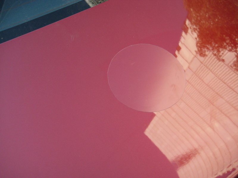

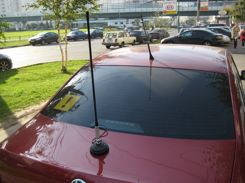

ну вот, как хотел поставил себе быстросъёмный комплект, станция Alan-42( доведённая до ума) и антенна Sirio T-3-27 на магните,на багажнике под антенну наклеен круг прозрачной защитной пленки для планшетника , КСВ 1.1, станция показывает по выходу 4 ватта,поездили пару дней, жаль пока на свист и отрывание на скорости не тестил (пробки-с), с дальнобоями общался на 4-7 км в городе и МКАД, отзывы о качестве на удивление хорошие , хотел ещё усилок воткнуть (KL-203 в тумбочке лежит новый) но не буду и так достаточно.

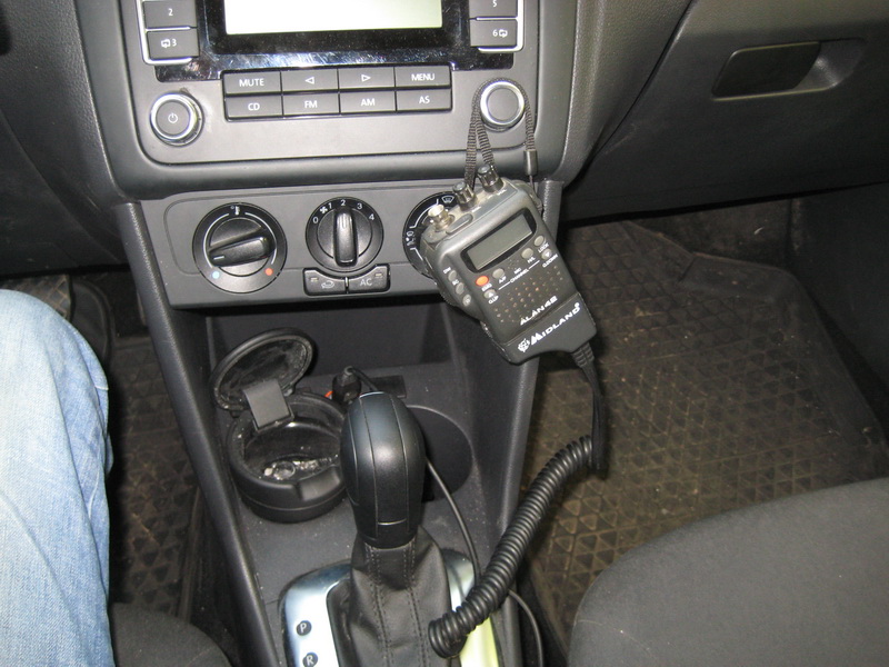

Если позволите по поводу ценников.ИМХО комплект 5000 руб,ну мож 5500-за все-с настройкой.(цены Москва).Плюсы-не надо устанавливать стационарно в авто рацию-т.к. она портативная,быстро снимается-ставится.Минусы-дороже,чем стационар,меньше мощности(4вт,-зато в Украину без проблем).Если позволите подскажу в картинках (не мои).При покупке получаете рацию,батарейный отсек и провод к подключению к авто(1,2-рация с батарейным отсеком,три-вариант в авто)
Радиосвязь (авто,стационар,портативка.)
Как видим в автомобильном вырианте снимается батарейный отсек и подсоединяется так называемый "каблук",из него выходят два провода-один конец в прикуриватель,ко второму подсоединяем авто антенну (которая на крыше),штатную антенну снимаем-получается примерно ТАК

Антенна sirio t3-27 (на магните)
на кронштейне
замечу,что антенну надо настроить на КСВ метре после установки.Самое распространенные места настроек там,где антенны и продают,например на РАДИОрынке,в небольших магазинчиках по радиосвязи.На фото виден регулировочный винт.
Это я так понимаю как на экраны коммуникаторов\телефонов защитная пленка?
обязательно потом отпишитесь,и какое магнитное основание антенны-сколько мм?

про ценники: станция покупалась 2-3 года назад, вроде было 3.2-3.5 килорубля, антенну подарили,но я сам такую покупал тоже 2-3 года назад и стоила она так-же как и сейчас 1.5 килорубля,
далее КСВ-метр типа SWR-430 стоил когда-то 300-350 рублей, но простому пользователю он в повседневной жизни ненужен.
вся эта система ставиться так: на багажник пленку (глянцевой небыло наклеил матовую), на пленку антенну, кабель как нравиться бросаем под ковриками и сиденьями,разъём от антенны скручивается с разъёмом от "каблука" станции, второй конец "каблука" втыкается в прикуриватель и все готово. :-)
правда предварительно между станцией и антенной втыкается КСВ-метр и антенна настраивается.
вся установка с настройкой занимает 5-15 минут с перекуром, а потом антенна снимается и бросается в багажник если не надо или достается и ставиться если надо, сама станция в этом варианте бросаеться под сиденье или отстёгиваетя от "каблука" и убирается.
у меня она пока просто болтается между сиденьями, будет время придумаю какую-нибудь висюльку.
