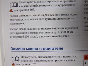

на такой пробег такой долив-в рамках нормы. В мануале почитайте там есть точные цифры.
но вообще этот двигатель масло почти не ест,так что этот вопрос лучше попробовать решить,как мне кажется,заменой масла на другое,о Шел отзывы разные,но много с ссылкой на то что оно здорово подгорает.

В инструкции же написано, расход масла зависит от стиля езды. Тем более по инструкции Вы укладываетесь в нормы. Вы до 4 тысяч крутите на каждой передаче при переключении? И зачем сравнивать ситуацию с приорой? это же не эталон автомобилей.
