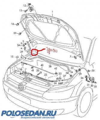

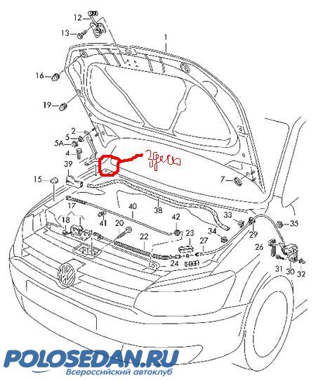

Подскажите номер накладки которая должна быть в указанном на картинке месте, пожалуйста
rpm, Это такой упор фигурный? типа как из пенопласта?
Добавлено спустя 2 минуты 14 секунд:
Вот тут нарисуй что тебе нужно..а то на том чертеже хрен поймешь...)))
О том, как самому снять/отремонтировать/установить ...
IMG_9933.jpg [ 123.28 КБ | Просмотров: 8533 ]
Сообщения: 8093
rpm,
я тебя,по моему, понял.
как то на форуме уже искали такую пластиковую штучку-закорючку, и она не у всех есть почему то ....

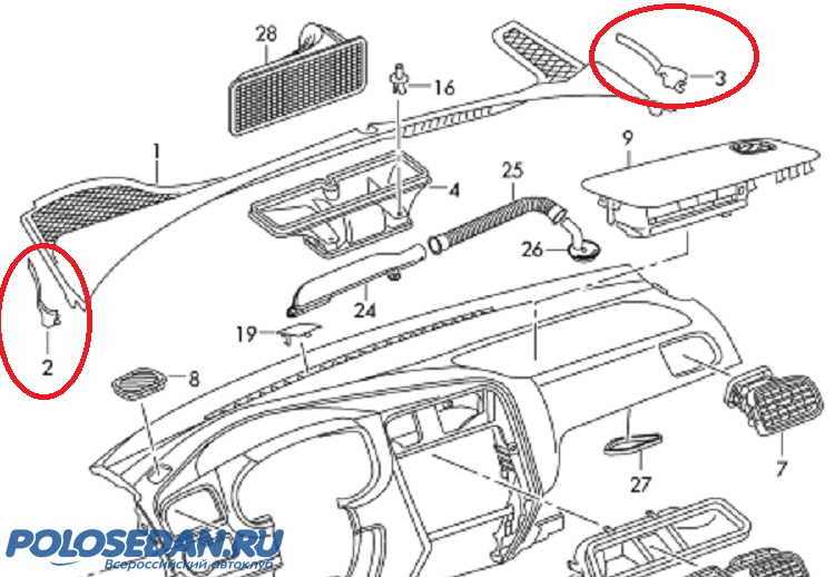

они вот в этих местах находятся
лл.jpg [ 173.02 КБ | Просмотров: 8520 ]

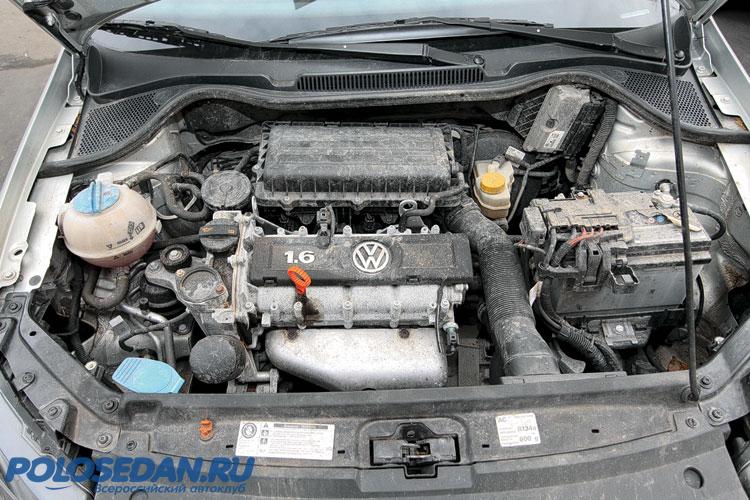

вот, вроде бы нашёл.
не про это ли разговор ?
1.png [ 190.22 КБ | Просмотров: 8517 ]
Зарегистрирован: 20 янв 2012, 10:26
Сообщения: 115
Откуда: Syktyvkar

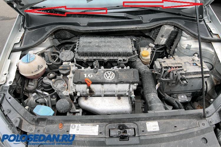

Да, вроде бы она) ее видно, если смотреть сверху на нижний угол лобового стекла, находится на стыке крыла, жабо дворников и лобовухи за петлей. Потерялся во время дтп.
Сообщения: 8093
ну тогда всё верно, об НЕЙ разговор....
Перед покраской оторвал эту накладку. Под ней что то вроде полоски двустороннего скотча. Думаю как приклеить обратно. На Момент что ли?
