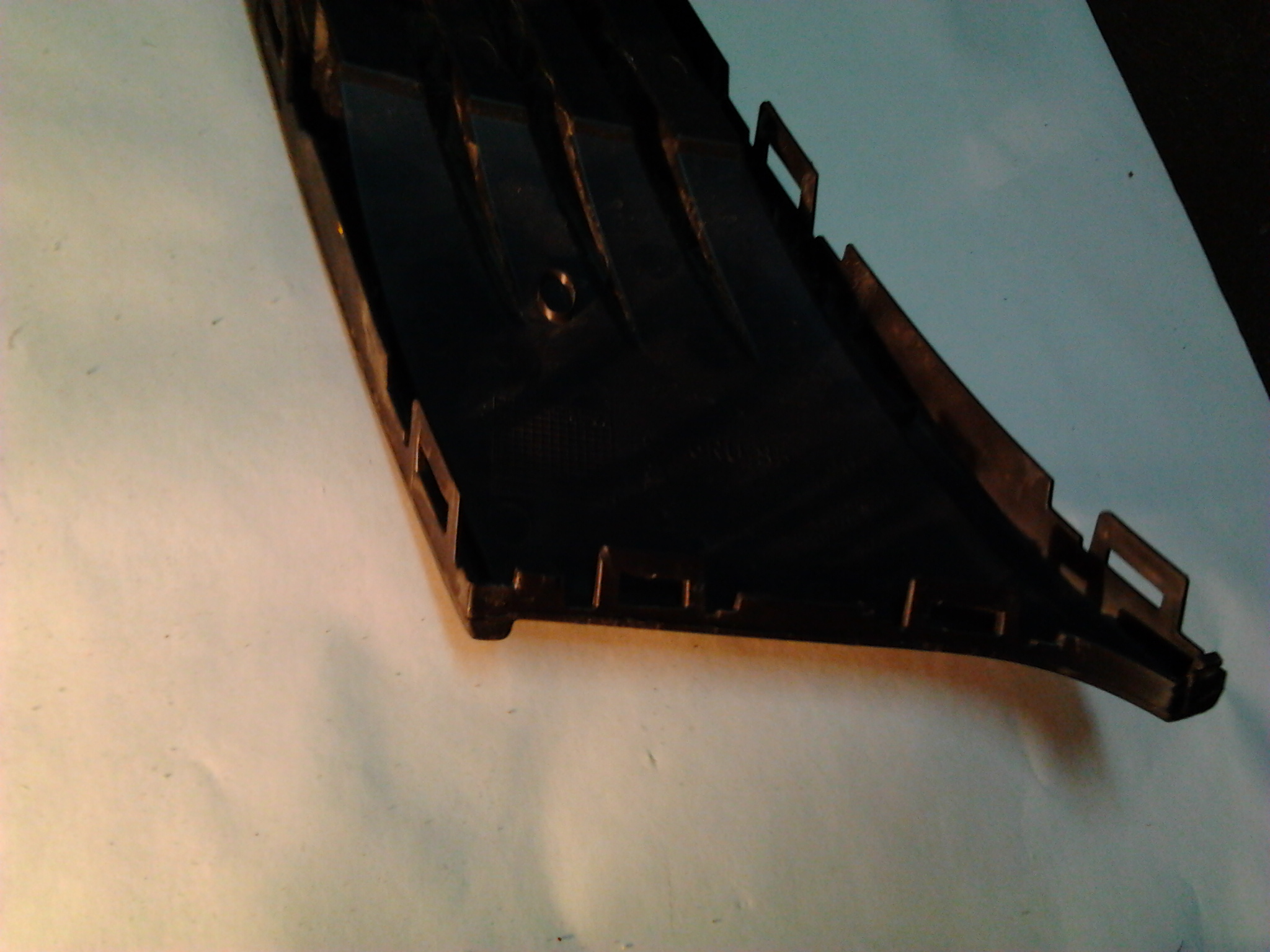

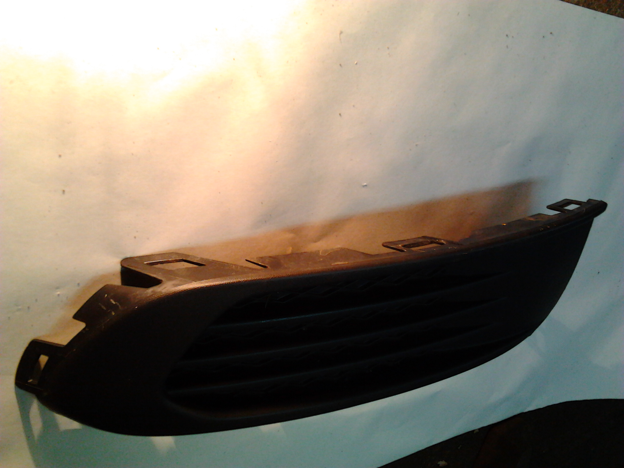

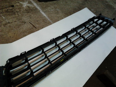

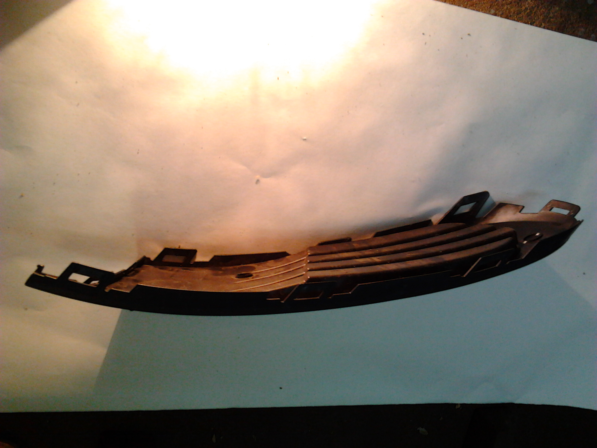

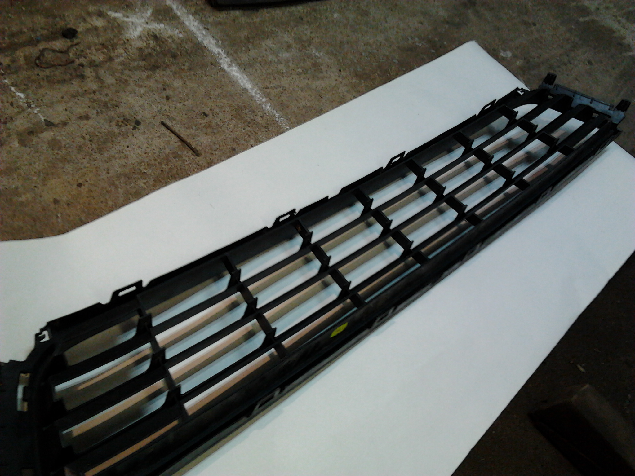

несколько фото решёток, извините за качество.
Решетка радиатора, бампера!
накладка бампера бок.3.jpg [ 654.15 КБ | Просмотров: 8985 ]
накладка бампера боковая2.jpg [ 675.56 КБ | Просмотров: 8985 ]
накладка бампера боковая.jpg [ 721.61 КБ | Просмотров: 8985 ]
Комментарий к файлу: несколько фото решёток
решётка бампера (низ).jpg [ 974.26 КБ | Просмотров: 8985 ]

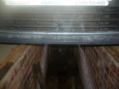

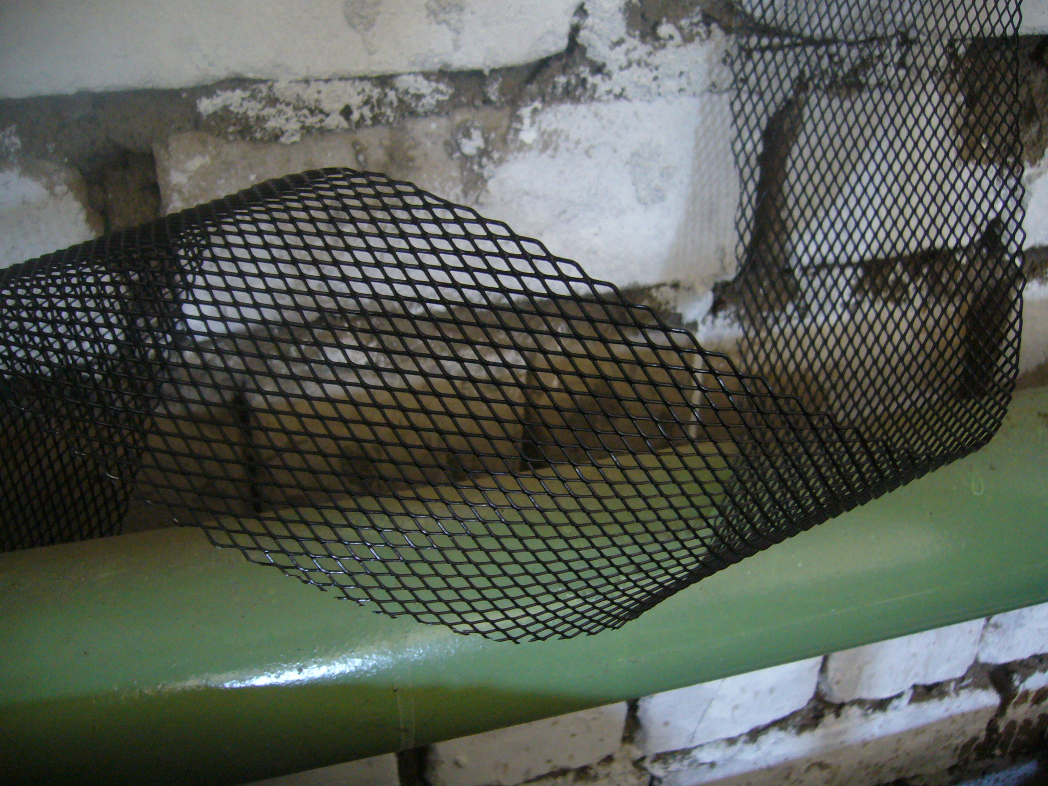

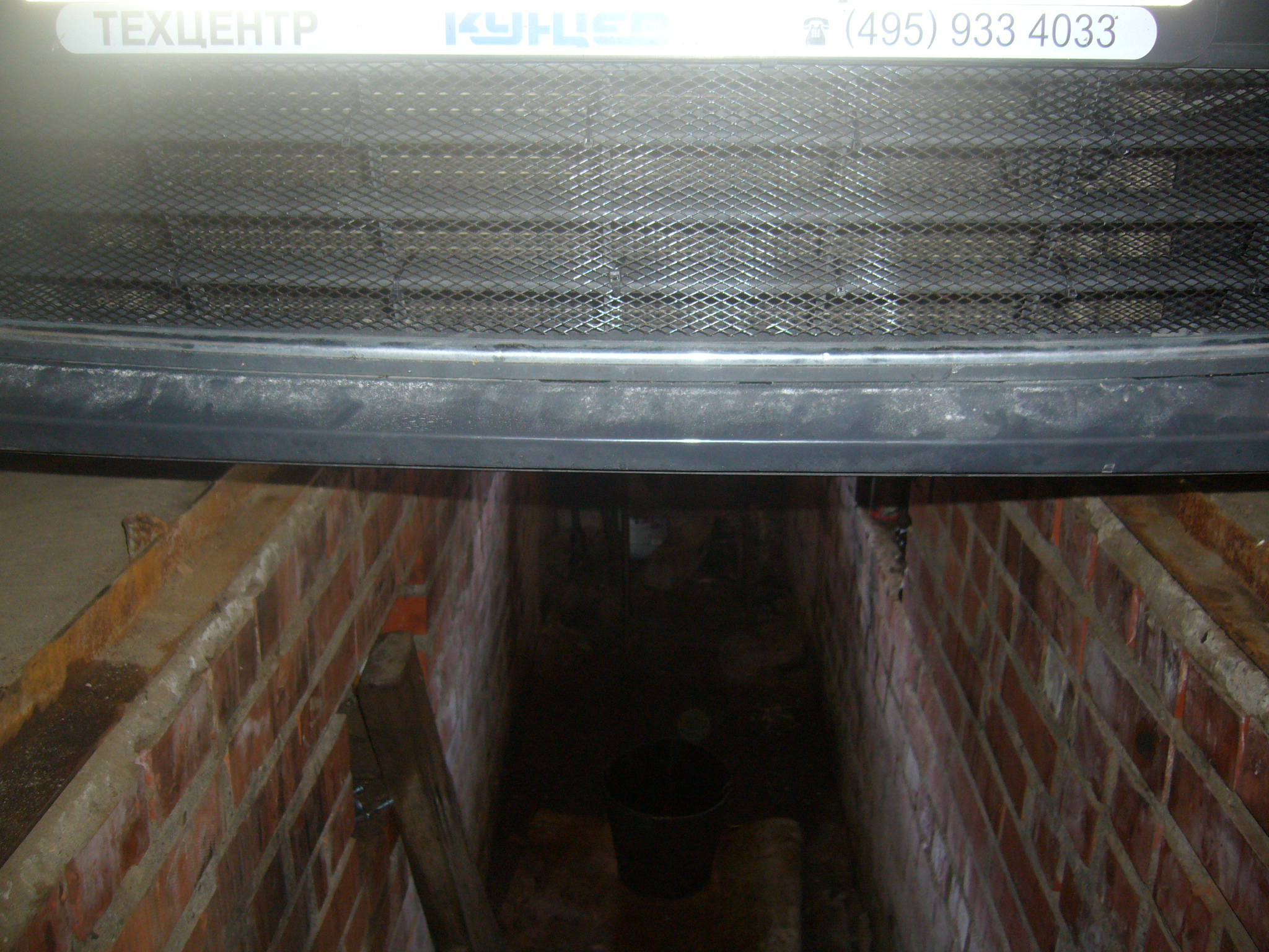

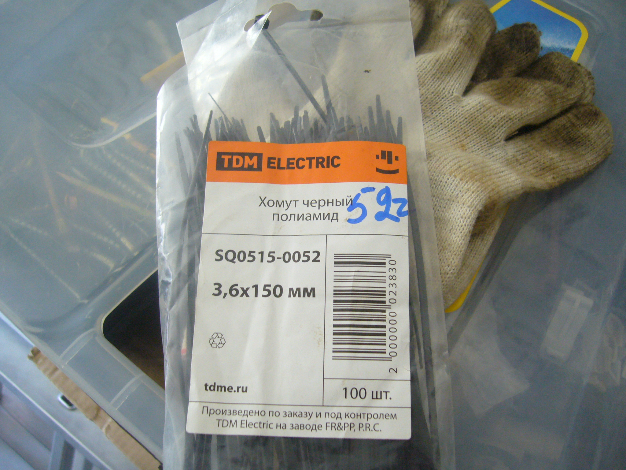

нестал заморачиваться по поводу снятия решeтки! вырезал шаблон,а потом сетку по шаблону и прикрутил сетку снаружи,получилось даже интересней видна фактура сетки более отчетливее! купил только стяжки,и сетку 200р laie_68
P1060139.JPG [ 1.29 МБ | Просмотров: 8918 ]
Комментарий к файлу: уже обрезаная
P1060140.JPG [ 1.33 МБ | Просмотров: 8918 ]
P1060144.JPG [ 1.38 МБ | Просмотров: 8918 ]

Конечно, дело вкуса и хозяина, но на мой взгляд- ужасно некрасиво. Особенно торчащие хомуты.
Проще было натянуть сетку от комаров.
Сообщения: 451
Благодарил (а): 367 раз.
Поблагодарили: 105 раз.
Egor
og_+1
пол
Точно... дело вкуса... но для меня сетка должна быть за решеткой...
ЗЫ. Автору респект за оригинальный и креативный подход!!!

Объясните, чтобы снять центральную решетку (между противотуманками) достаточно ее тянуть на себя (подобно накладкам противотуманок) или надо показанные на фотках крепления как-то отжимать?
Сообщения: 1446
Откуда: From Moscow City baby
Благодарил (а): 104 раз.
Поблагодарили: 382 раз.
По бокам отверткой надо отогнуть по 2 крепления с каждой стороны, а потом тянуть на себя
Важный момент ГОС. НОМЕР с рамкой под него обязательно сначала снимите перед демантожом решетки)))
Зарегистрирован: 23 ноя 2010, 22:29
Сообщения: 17
Всё правильно.
Не только тянуть на себя. Сверху и снизу по 4 защелки. Их надо освобождать отверткой потоньше. Начинать сверху с угла, так виднее. Я тянул за угол, одну сломал, потом все стало понятно. А сломал - не беда, ничего страшного. Обратно они всё равно все не садятся - бампер гнется, но решетка держится нормально.
Сообщения: 608
Благодарил (а): 117 раз.
Поблагодарили: 185 раз.
Сделал сетку, спасибо за советы.
Для снятия решетки тянул на себя рывками, постепенно. Вроде ничего не отломалось. Чтобы посадить решетку обратно, не приделывайте сетку намертво, оставьте ближе к центру небольной люфт, чтобы можно было просунуть пальцы. Тогда упершись пальцами в бампер изнутри и толкая решетку, можно ее защелкнуть в центральные крепления. В боковые она встает и сама - там бампер жестче. После установки при необходимости можно закрепить сетку дополнительными хомутами.

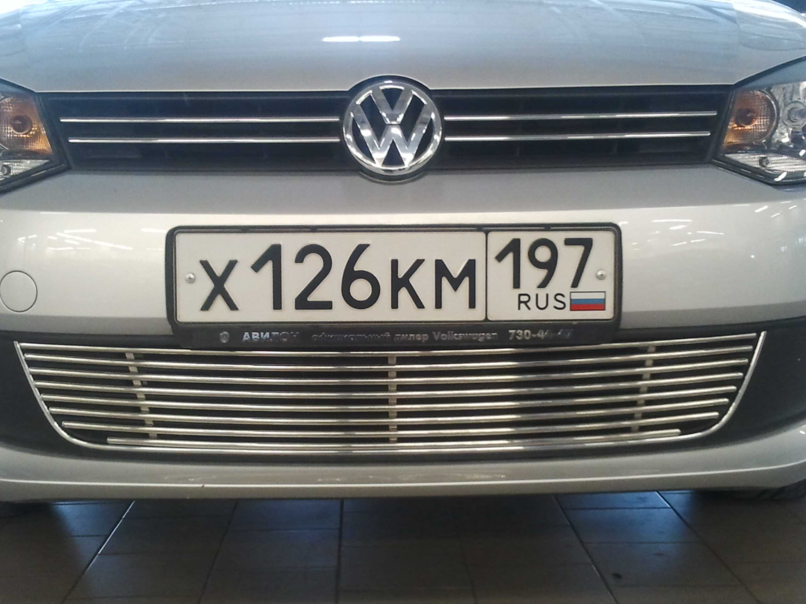

Вот есть такая решотка радиатора.
