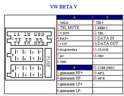

Уважаемые половоды! Подскажите пожалуйста, что и где сделать, ситуация такая - поставил магнитолу JVC 1din, при выключении зажигания сбрасываются настройки.Слышал что нужно желтый провод с красным поменять, только дело в том, что магнитола подключена к штатным разъемам(один провод красно-желтый, по отдельности нет).Что делать, как исправить?

Eu-Jinn писал(а):
менять в хвосте магнитолы
Можите подборно процесс расписать ( а еще лучше с фото) - такая же беда у меня :o
Сообщения: 424
Поблагодарили: 56 раз.
Хвост практически любой магнитолы имеет с одного конца два ISO разъёма, с другого - фирменный разъём производителя магнитолы. В середине хвоста красный и жёлтый кабели имеют разъёмы. Отсоединить их друг от друга и поключить жёлтый провод к красному, красный - к жёлтому
Зарегистрирован: 17 сен 2010, 11:40
Сообщения: 193
Благодарил (а): 29 раз.
Поблагодарили: 58 раз.
а вот у меня перестановка местами эффекта не дала,
в переходнике (магнитолла<--->ISO) красный(батарея) оставил на месте, а желтый(зажигание) вытащил из родного места и соединил с красным - воткнул его с задней части разъема ISO с боку красного, хоть желтый и не защелкнут, прилегает плотно, но все равно зафиксировал его изолентой. Т.е оба провода запитал от аккумулятора. После этого все заработало.

Steelone писал(а):
Так, вообщем тему перечитывать лень.
Как сделать так, чтобы магнитола работала без ключа и выключалась только снятием панели, или принудительным выключением с кнопки.
прочти 2 поста выше твоего, это как раз и есть ответ на твой первый вопрос.
только на одних магнитолах достаточно поменять местами красный(А7)-желтый(А4) в переходнике ISO, на некоторых желтый подключить к красному
