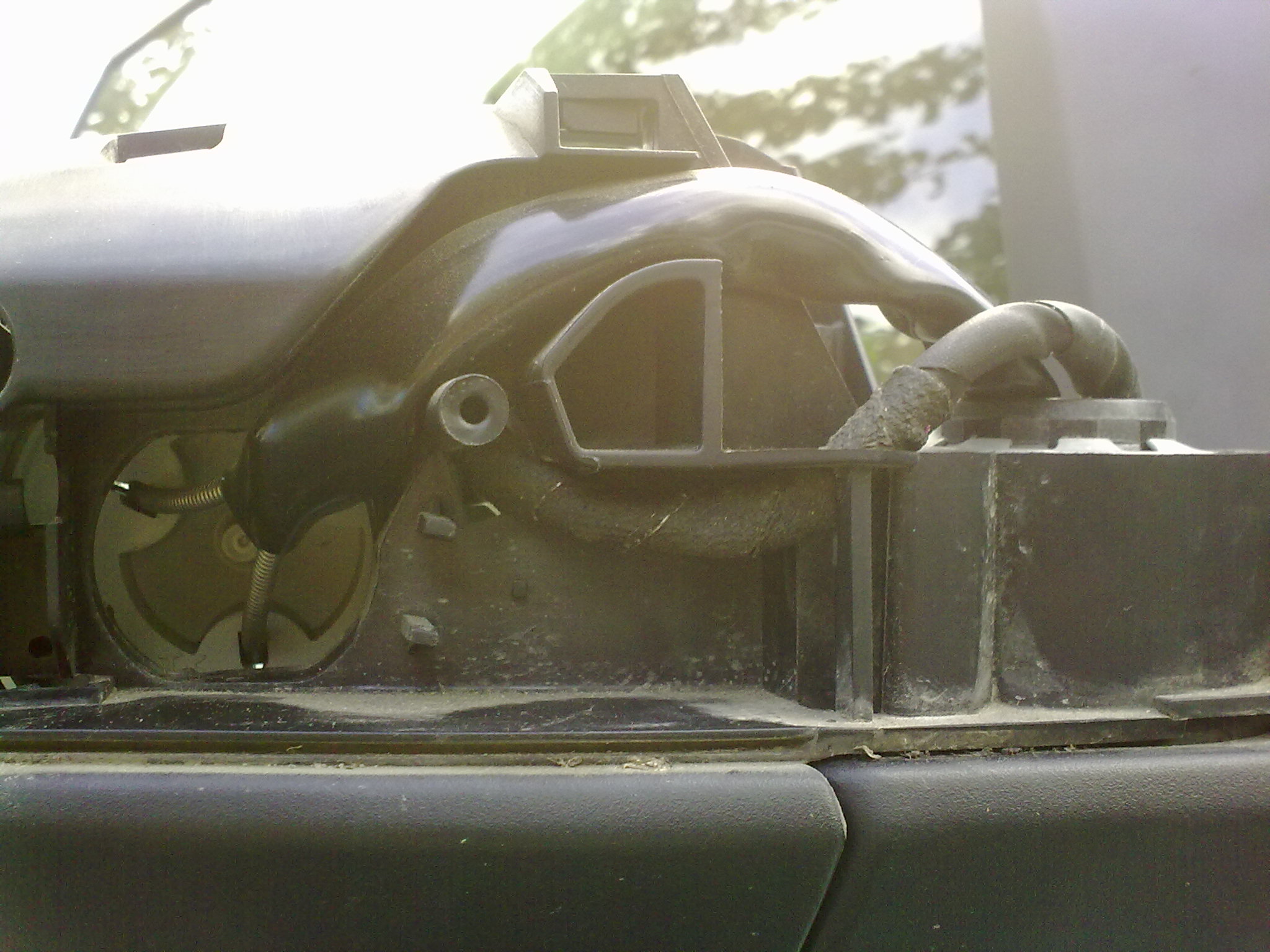

Мне кажется разобрать надо до такого состояния. Затем в отверстие ( что "внутри " пружины ) попытаться просунуть провода. Ваше мнение?

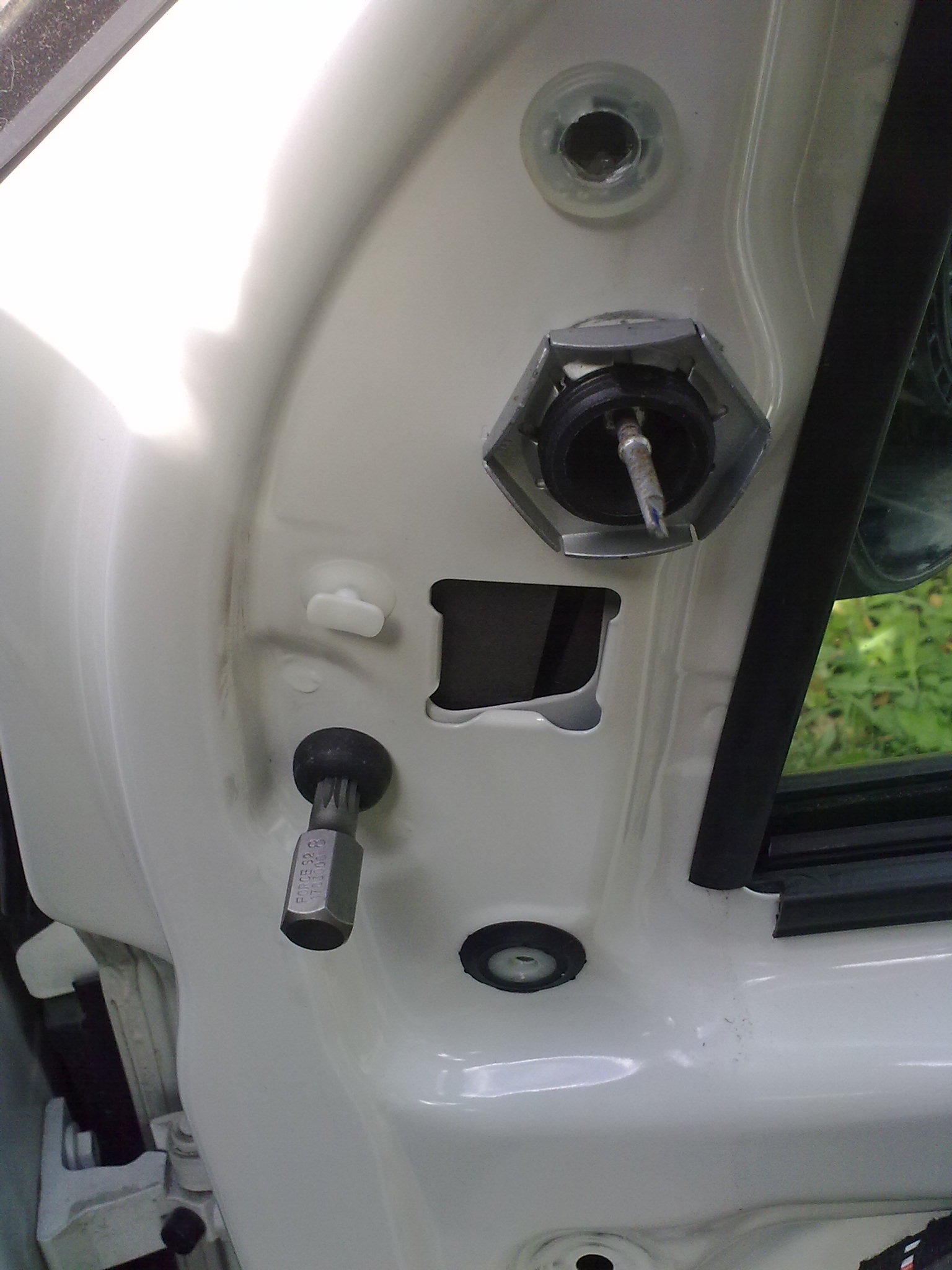

Разборка.
1. Снимаем зеркало ( стекло ).
2. Снимаем рамку.
3. Снимаем верхнюю часть корпуса, сдвигая её вперёд(по ходу движения).
4. Поворачивая оставшийся корпус ( складывая к боковому стеклу и к ветровому), выворачиваем 3 винта-звёздочки. Корпус будет у вас в руках и болтаться на тросиках регулировки.
5. Дальше увидите отверстие, в которое и надо протянуть провода.

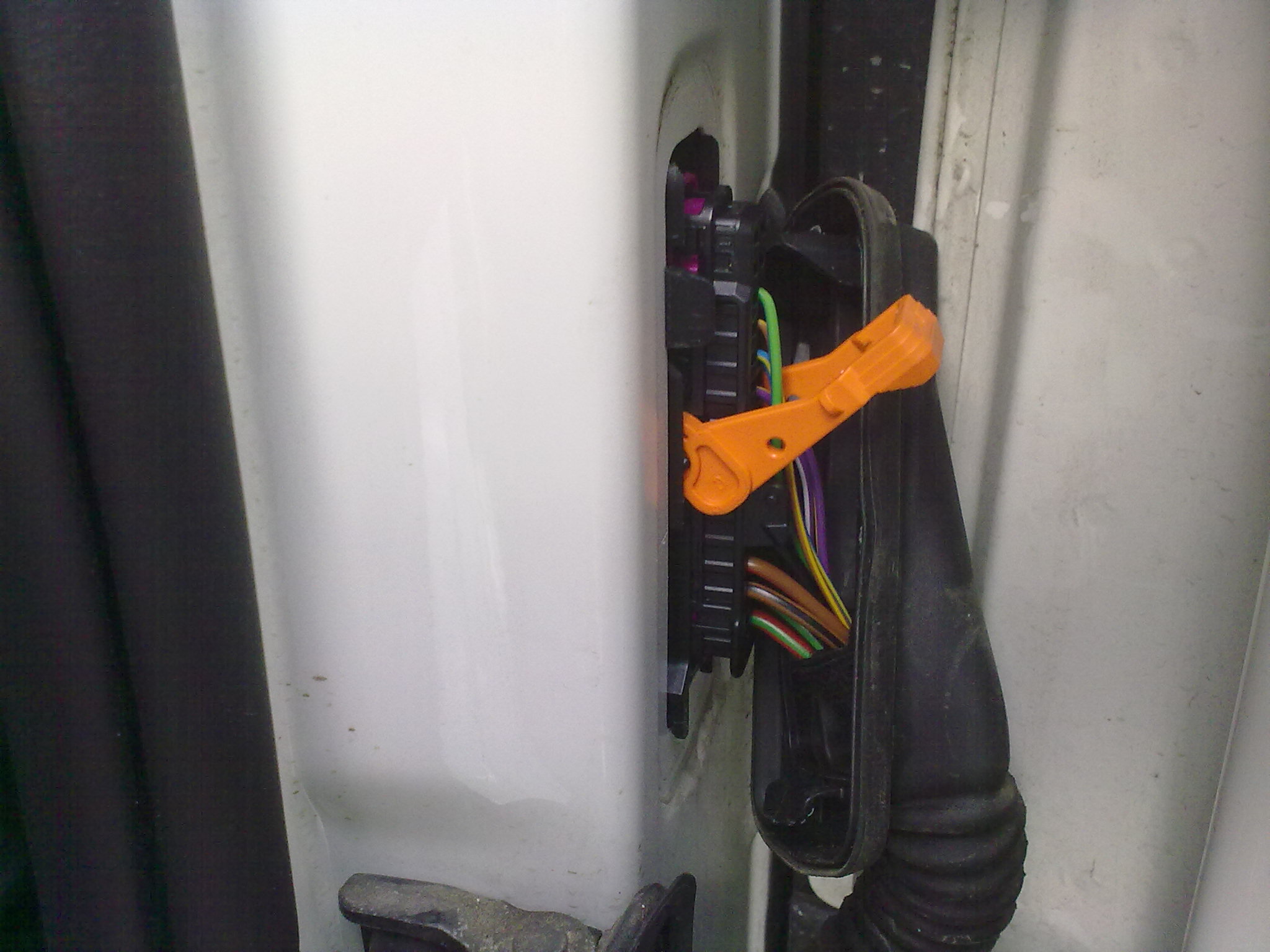

6. а точнее пункт №1 - необходимо снять обшивку двери.
7. Гофра из двери вытаскивается обычной отвёрткой. Из стойки кузова ( нужно быть аккуратным)- нажимая плоской отвёрткой сверху или снизу на фиксатор . Вообщем аккуратно сверху нажимаем и одновременно от кузова.
ОЙ. Понятно или нет ? Пластик довольно мягкий, так что поувереннее. Я тоже по-началу боялся...

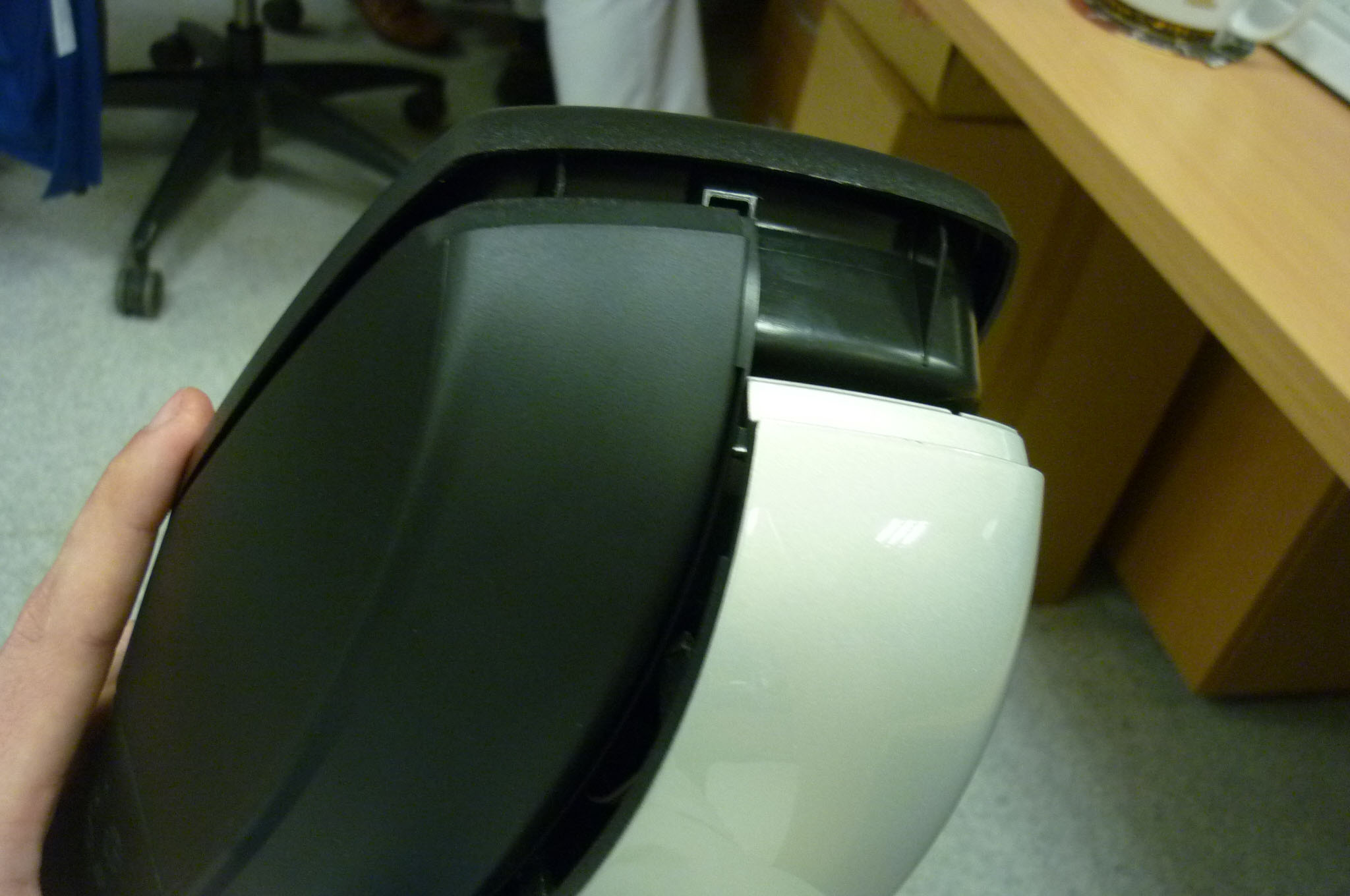

Чтобы снять верхнюю часть корпуса, помимо того чтобы отогнуть защелку(на фото) какие надо действия сделать еще подскажитеЭлектрообогрев зеркал в тренде + разборка зеркала
Сообщения: 171
Откуда: г.Королёв
Поблагодарили: 17 раз.
Если рамка снята...
Верхнюю часть корпуса нужно слегка отогнуть от основания в части, которая ближе к стеклу. А потом сдвигать вперёд ( по ходу ). У меня с ней проблем меньше было , чем с самой рамкой.

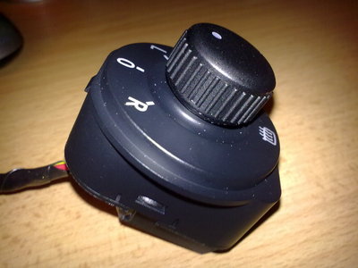

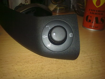

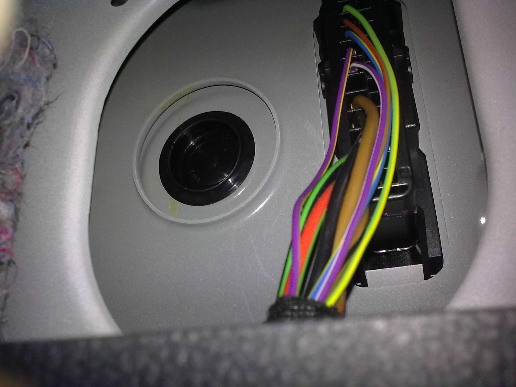

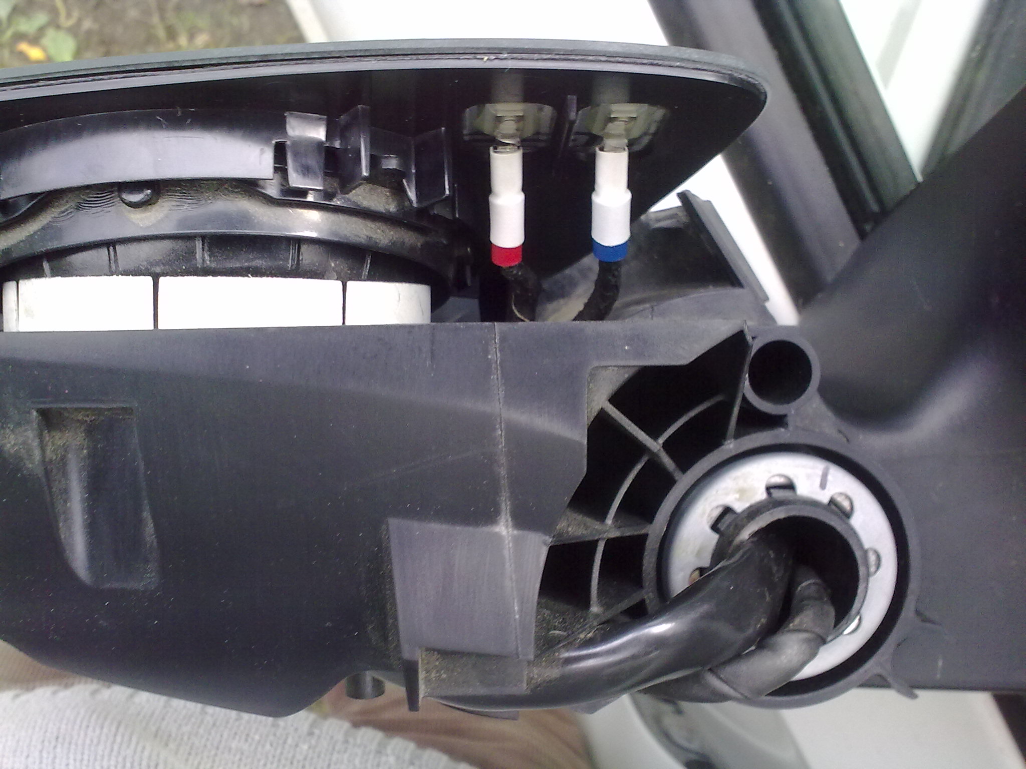

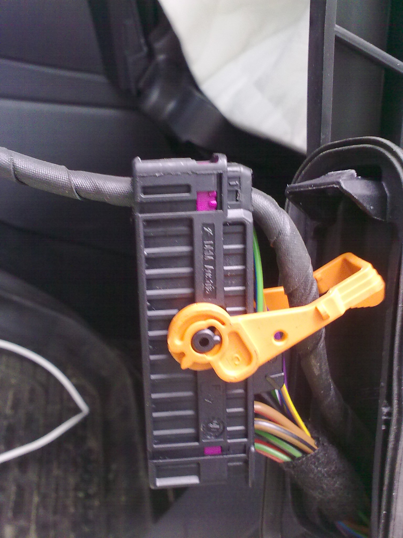

Привет однополчане хочу поделиться информацией по стеклышкам с подогревом.
Комментарий к файлу: Пока все. Продолжение следует.
27092011620.jpg [ 410.24 КБ | Просмотров: 22385 ]
Комментарий к файлу: Лудим
27092011619.jpg [ 359.66 КБ | Просмотров: 22385 ]
27092011618.jpg [ 436.49 КБ | Просмотров: 22385 ]
27092011616.jpg [ 334.67 КБ | Просмотров: 22385 ]
Комментарий к файлу: Внутреннея колодка
27092011615.jpg [ 283.69 КБ | Просмотров: 22385 ]
Комментарий к файлу: Вид с боку
27092011614.jpg [ 422.4 КБ | Просмотров: 22385 ]
Комментарий к файлу: Россия хоть и велика а провода тянуть нада. Сделал так.
27092011613.jpg [ 363.12 КБ | Просмотров: 22385 ]
Комментарий к файлу: С двух сторон разъемы, посреди колодка. вытаскивается не трудно с обеих сторон.
27092011611.jpg [ 361.12 КБ | Просмотров: 22385 ]
Комментарий к файлу: Далее засада.
27092011610.jpg [ 324.61 КБ | Просмотров: 22385 ]
Комментарий к файлу: Эту хрень тоже нада целиком снимать
27092011604.jpg [ 291.03 КБ | Просмотров: 22385 ]
Комментарий к файлу: Дырдочку придеться все таки просверлить по другому никак
27092011606.jpg [ 309.88 КБ | Просмотров: 22385 ]
Комментарий к файлу: Меняю не глядя
27092011607.jpg [ 618.04 КБ | Просмотров: 22385 ]
5 из 5
Сообщения: 1446
Откуда: From Moscow City baby
Благодарил (а): 104 раз.
Поблагодарили: 382 раз.
А дырочку зачем сверлить ?!
Сообщения: 171
Откуда: г.Королёв
abarkaev1
А подключать к чему Будешь ? По левому борту к заднему стеклу идёт коричневый провод. Это по моим испытаниям - масса. Люди подсказали что + к стеклу подходит с правой стороны. ( это всё - если подключать к обогреву заднего стекла ). Осталось найти этот плюс. Обшивку с пр. стороны у стекла отгибал- там толстый белый провод и при включении обогр. зад. стекла там контролька загорается. Осталось найти этот толстый белый провод. Слева или справа По борту ? Просто лишний раз накладки с порогов не хотся сдёргивать
Сообщения: 339
Откуда: Москва ЮВАО
Благодарил (а): 340 раз.
Поблагодарили: 269 раз.
zerk-serg

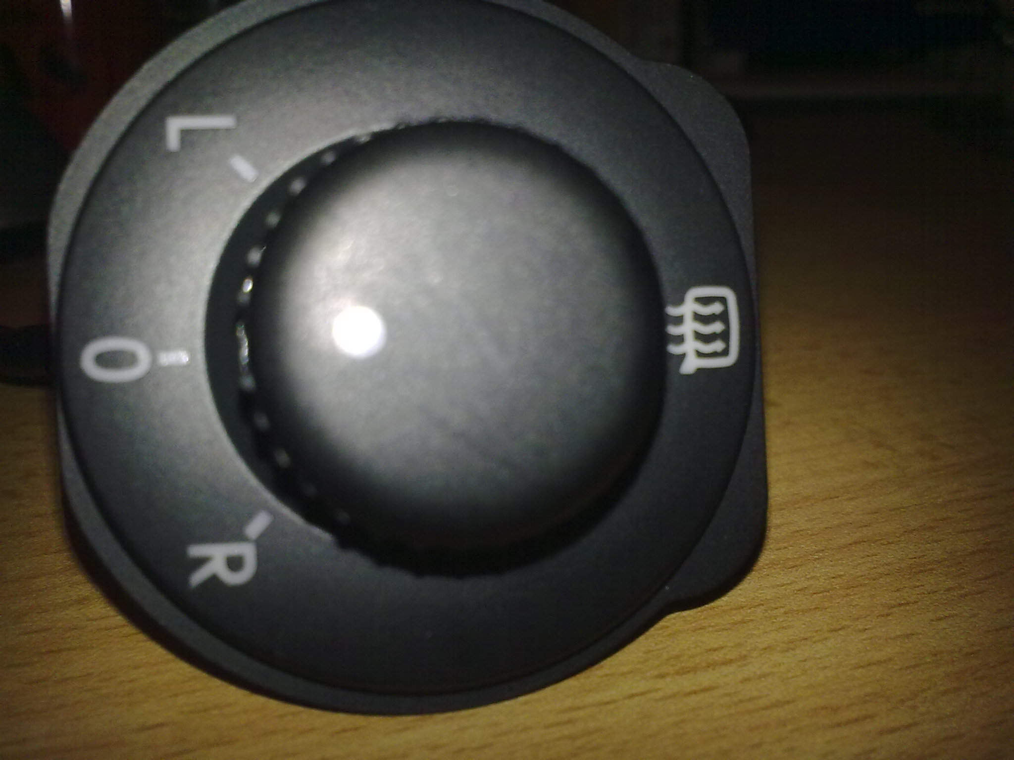

Подключать буду через реле на оригинальный включатель, обогрева зеркал .
Он кстати не соеденен с обогревом заднего стекла. Обогревы раздельны!
Масса к кузову под центральной тонелькой есть 2 контакта.Выбираем любой!
+ на реле возьму от АКБ через предохранитель 5А .
Включение катушки реле от АСС
Подсветка кнопок включателя от блокиратора ЦЗ.
Ща схемку набросаю.
