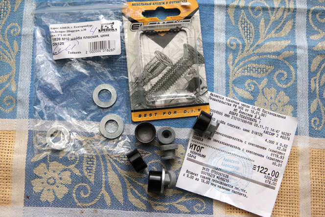

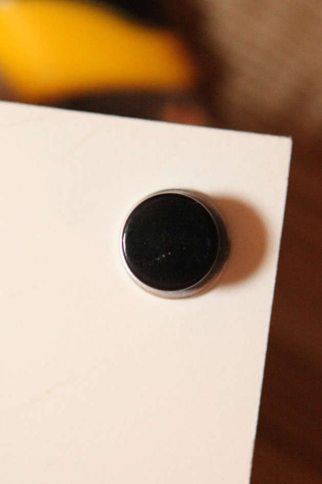

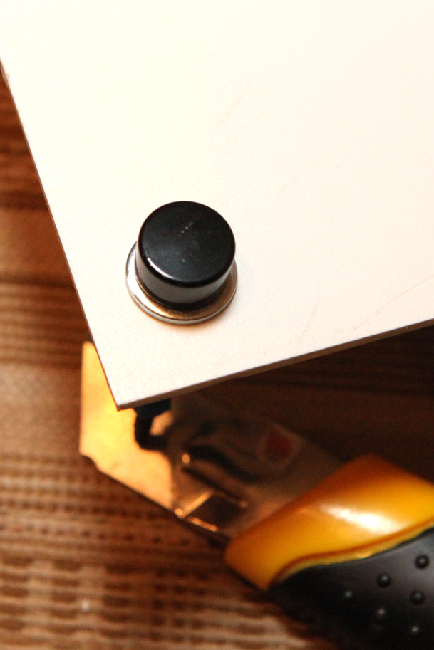

Был сегодня в Крепике. Пересмотрел там все и остановился в конечном итоге на зеркалодержателе с креплением и шайбах.
Не самая жаркая печка :(  Предложение.
IMG_5557V.jpg [ 213.19 КБ | Просмотров: 7471 ]

смысл в том, что здесь мы в нашем городе ищем пути изготовления данного изделия
не плохой вариант, только шайбы наверное надо было черные искать, они же как я понял будет между картонкой и колпачком черным (т.е. снаружи).
а хватит ли толщины серого держателя?
vld писал(а):
Узнавал насчет пластика, порекомендовали "Студию 77" размещается на ул. Студенческой 11 .
если что то по ней узнаете, сообщите пожалуйста
Зарегистрирован: 15 апр 2011, 20:07
Сообщения: 100
Поблагодарили: 41 раз.
Шайба будет увеличивать площадь прижимания серой пластмаски к "картонке", а черный колпачок по резьбе на серый пластик накручивается. Черных шайб не было. Да и закрасить ее проблемы нет, можно под пленку черную убрать. Может завтра в районе Студенческой буду.
Принцип работы я понял, если толщины хватит, то это идеальный вариант по мне.

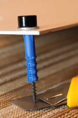

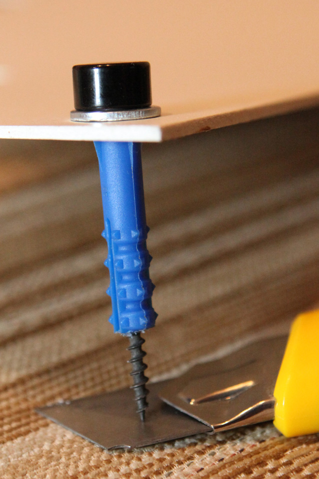

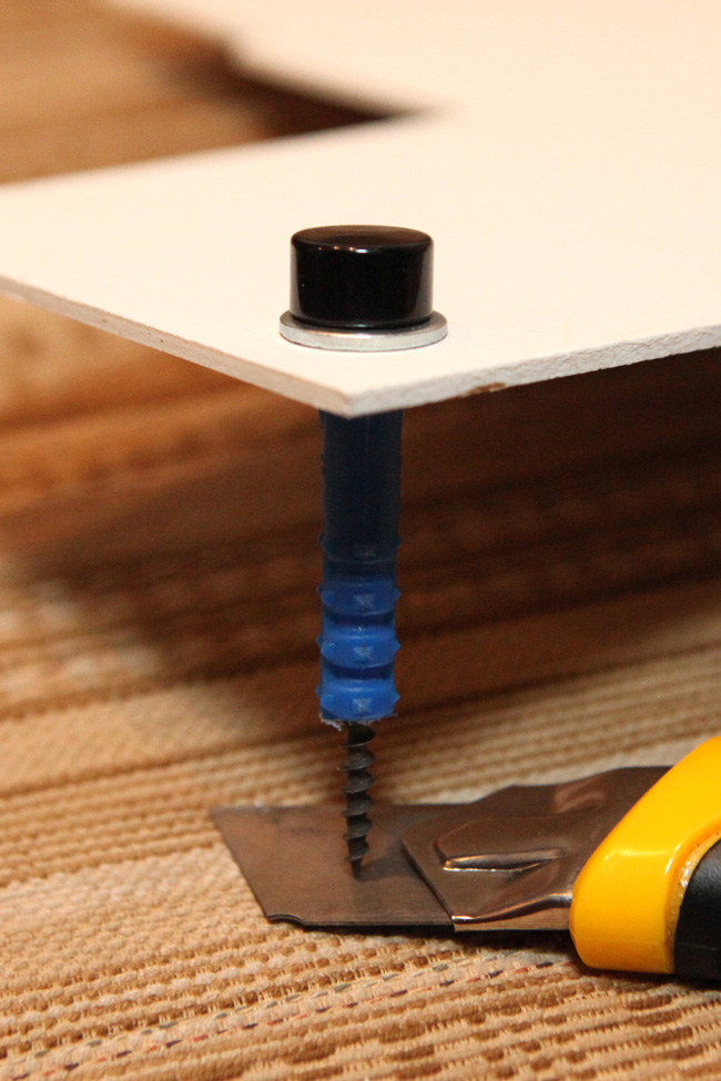

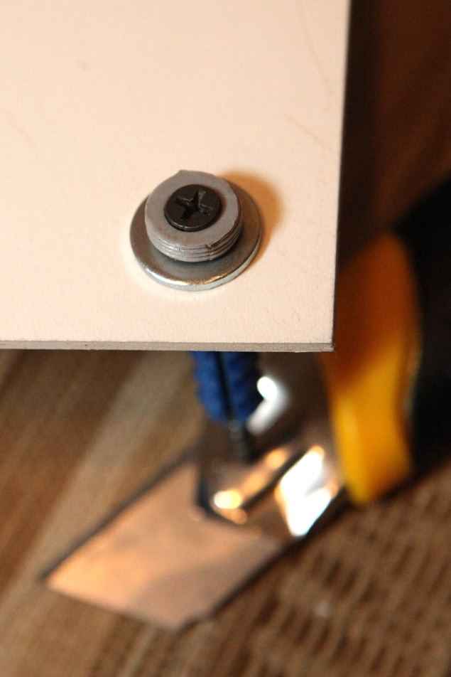

Планирую так сделать.
IMG_5562V5.jpg [ 99.64 КБ | Просмотров: 6590 ]
IMG_5560V4.jpg [ 166.28 КБ | Просмотров: 6590 ]
IMG_5559V3.jpg [ 173.54 КБ | Просмотров: 6590 ]
IMG_5561V2.jpg [ 121.79 КБ | Просмотров: 6590 ]
IMG_5563V1.jpg [ 143.12 КБ | Просмотров: 6590 ]

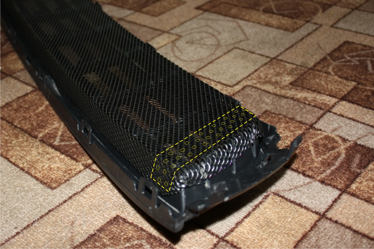

Ребят, для крепления пластиковой заслонки можно использовать перфорированную монтажную ленту, закрепленную между сеткой и решеткой (показано пунктиром). Саму ленту загнуть по краям и приклепать или закрепить маленькими саморезами. При отсутствии ленты пойдет любая оцинковка или кровля, отверстия по месту. Покрашенная в черный цвет не будет заметна и летом.
При изготовлении картонки из пластика 4..5 мм, саморезы можно крутить впотай, практически незаметно. Если пластик тоньше, можно изнутри приклеить пятаки для усиления (d=20мм) и также впотай.
IMG_6955.jpg [ 358.77 КБ | Просмотров: 6576 ]
