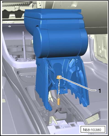

Как снять подлокотник ?! Спс
Комментарий к файлу: Снятие и установка подлокотника
Снятие
Выполнить следующие работы:
– Снять задний подстаканник → См. ниже.
– Открутить гайку -1- (20 Нм) и снять подлокотник.
Установка
– Установка осуществляется в обратной последовательности.

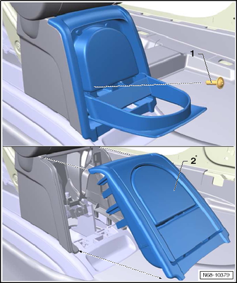

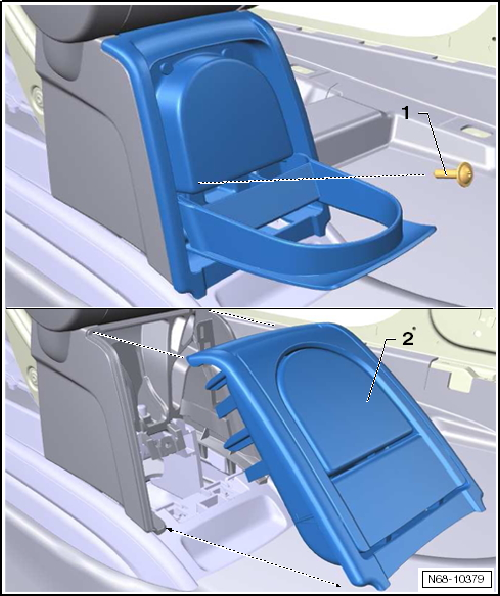

Комментарий к файлу: Снятие и установка заднего подстаканника (автомобили с подлокотником)
Снятие
– Открыть подстаканник и вывернуть винт -1- (1,5 Нм).
– Извлечь нижнюю часть подстаканника -2- из центральной консоли.
– Извлечь верхнюю часть подстаканника из центральной консоли.
О том, как самому снять/отремонтировать/установить ...
