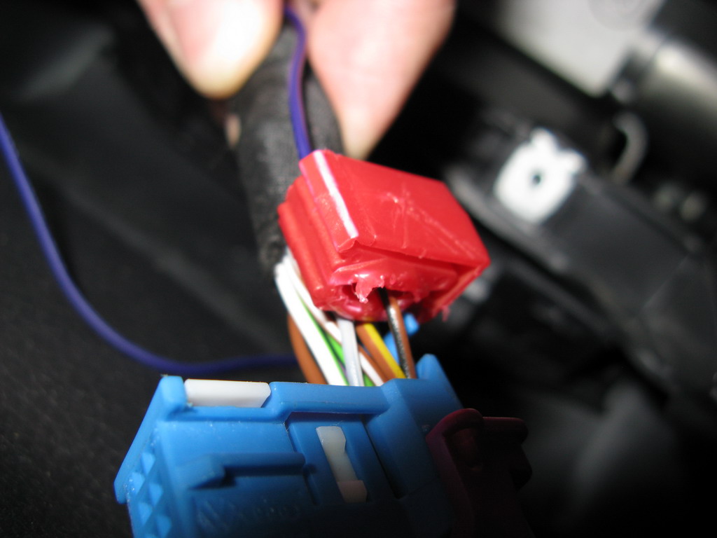

На выходных устанавливал "Силыч Эклипс", прозвонил провод коричневый с черной полосой от ручника - оказался что он и есть!!! Подключил "Силыч...." к ручнику (к колодке с коричневым с черным проводом на панели приборов), для отключения ДХО во время стоянки. Так стало совсем наоборот, при поднятии ручника ДХО загораются, а при опускании гаснут.... , вот я и в замешательсте................Там по инструкции два провода (плюсовых), которые отключают работу ДХО: 1-й я подключил на ближний свет, а 2-й хотел на ручник ..........пока с ручником ничего не выходит....... На эти выходные пойду пробовать еще раз, наверное что то напутал!!! А так, все работает, но пока не отключаются ДХО ручником(((((
Вы сами написали "Там по инструкции два провода (плюсовых)..."
Вас не смущает что с ручника подается "минус"?
Вот у вас и получается: ручник подняли там появился минус устройству пох (оно ждет +).
Зарегистрирован: 01 мар 2011, 12:13
Сообщения: 32
Поблагодарили: 33 раз.
al_dr77. Все правильно,провод коричневый с черной полосой с ручника подает "минус",
к нему надо подключить СЕРЫЙ провод от"Силыч" (выкл. по минусу) и все у вас будет нормально работать, а два провода (плюсовых) белый с красной полоской просто соедините между собой.
