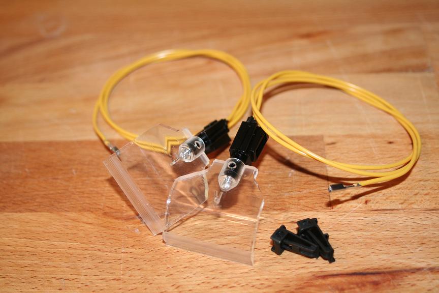

3. Пины для подключения к КАН-шине в блоке ВСМ. Приобретал у дилера Фольксваген-Север. Номер пинов 000979009 Е. Лучше приобрести 2 штуки, будет проще подключаться, хотя можно обойтись и одним, разрезав его пополам. Цена у дилера ~130 рублей за штуку.
Комментарий к файлу: Желтые провода с припаянными с 2-х концов пинами для разъема ВСМ
Установка RCD-310 в VW Polo sedan своими руками
Пины.jpg [ 74.98 КБ | Просмотров: 12483 ]
