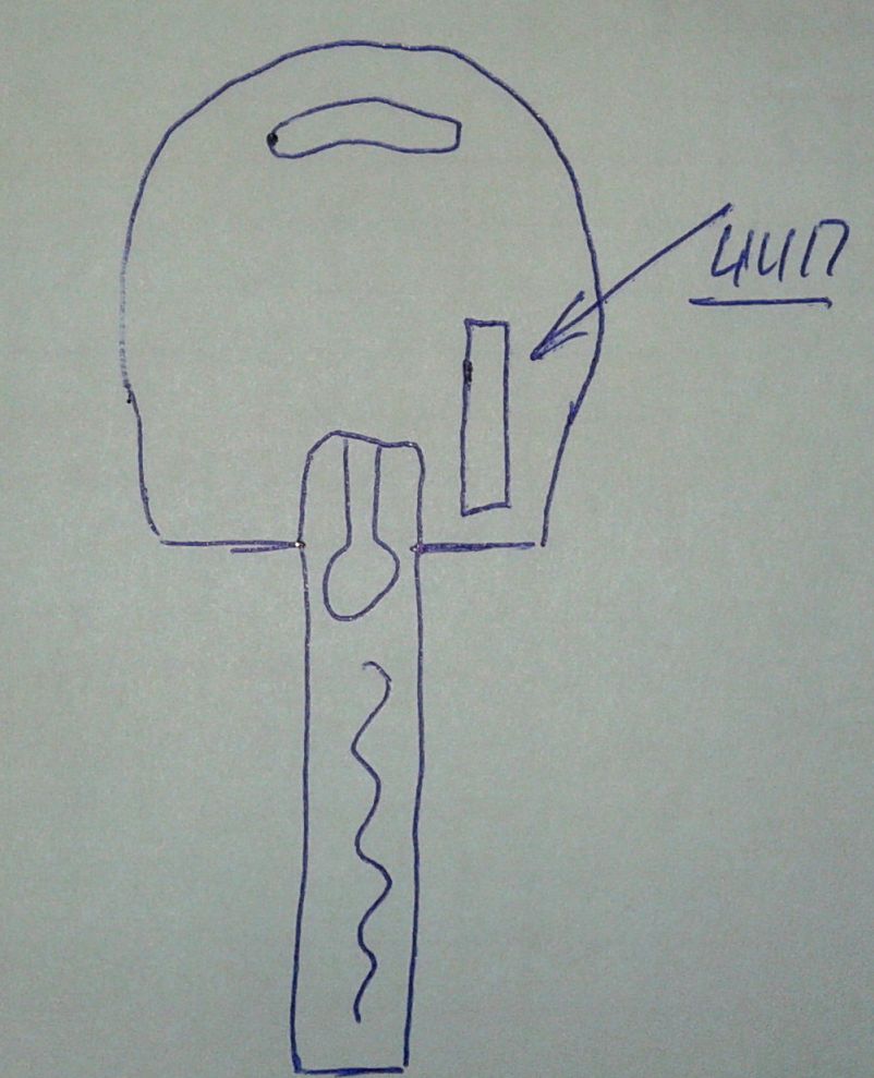

А старый ключь вы как разбирали, можно небольшую инструкцию, что б не повторить ваш подвиг... где там стоит чип? как его можно отрыть, что б вытянуть чипик?

Пластмассовый корпус ключа из двух половинок.Любым узким предметом вскрывается.Чип сразу видно-он ближе к жалу вклеен.Как выковыривать-решайте сами....Приклеено намертво.У меня не вышло-лопнула колба.

То есть чипик впаян в жало, или всетаки в пластмаску?! ота блямбочка в корне жала, у самой ручки это он? Фотки нет случаем? Или может остались запчасти...можете сфотать.
Хочу понять, как он именно там стоит, и как он сам выглядит?

Вот примерно так....Прошу простить за мои художества....
Сломал чип в ключе.

Ага, спасибо, кое шо яснее.
Еще пару вопросов.

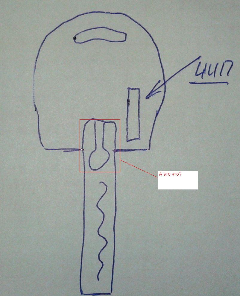

Чип впаян сразу в обе половинки? то есть открывая - ломается? или ток в одну?
И еще вопрос на рис.
Сломал чип в ключе.
Ключ.jpg [ 90.13 КБ | Просмотров: 6938 ]

Там где вопрос:Это что???-Отвечаю:просто крепёж жала к корпусу.Чип вклеен в одну половинку.Вскрывается ключ легко.А вот как чип вытаскивать........?????Решайте сами...

Агааа, то есть раскрыв ключ, мы получаем одну половинку с имой, и вторую голую...?
◷29 фев 2012, 14:35
Ссылка на сообщение
Сообщения: 855
Откуда: Москва СВАО
Благодарил (а): 482 раз.
Поблагодарили: 553 раз.
Имя: Михаил
Именно так!
