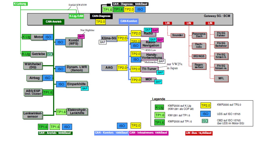

Я наверное не совсем правильно задал вопрос. Заказываю, допустим, комфорт с парковочным радаром. К нему (блоку управления радаром) уже будет подтащена CAN или только питание для работы свистелки? Судя по схеме download/file.php?id=3091&mode=view парковочный радар должен быть подключен к шине "CAN-привод", которая есть в каждой комплектации.
Сообщения: 1780
Откуда: Красноярск
Благодарил (а): 63 раз.
Поблагодарили: 386 раз.
Вполне понятно.
Как блок управления радаром узнает, что включен задний ход и нужно работать?
Именно по CAN-шине.
