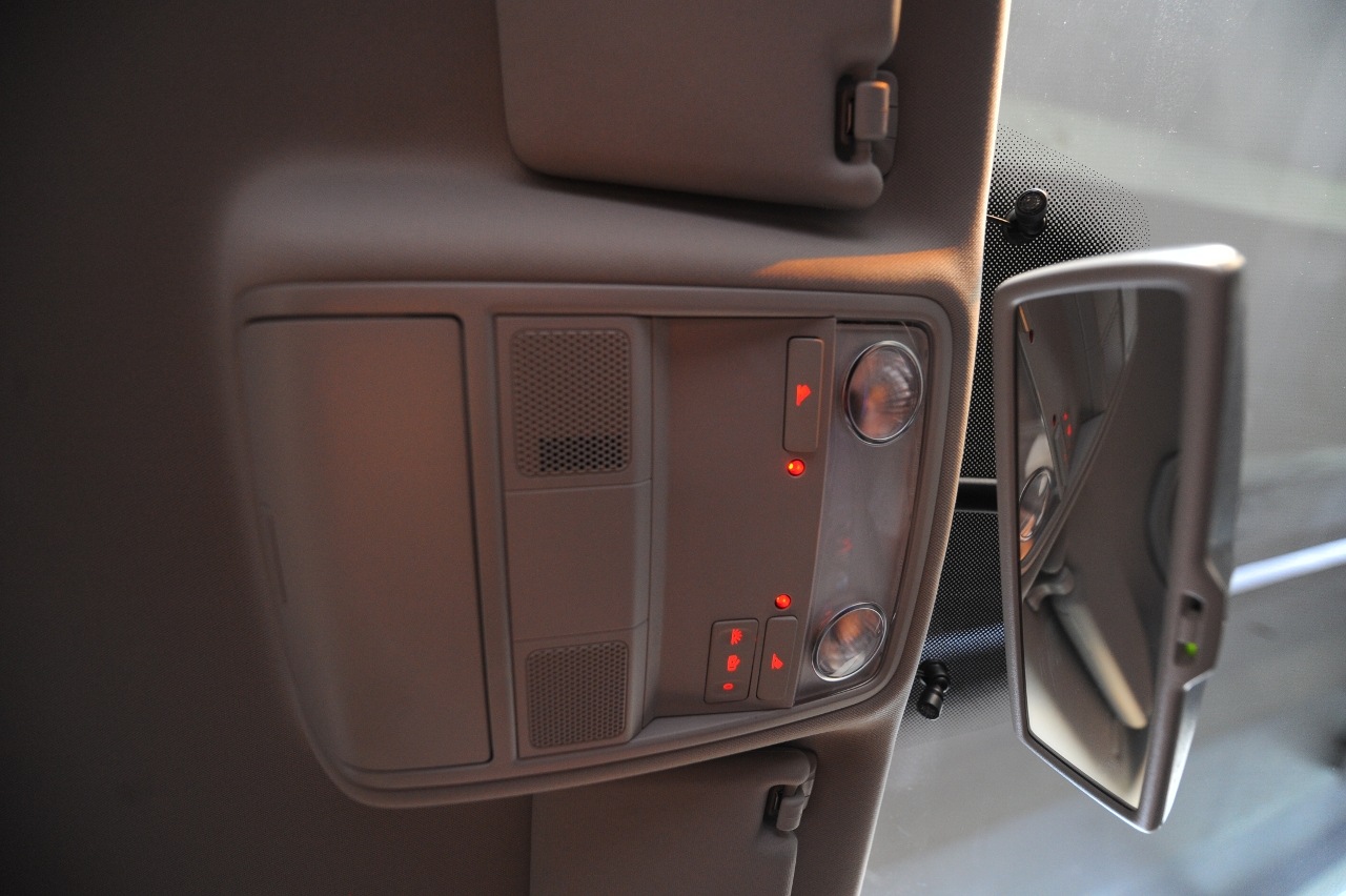

Кто нибуть менял передний штатный плафон?
меня интерисует плафон с очечником от более дорогих моделей ВАГА.
если мона фотоотчет
хочу чтото в этом духе
Отсутствие света для задних пассажиров

возможно он у нас не встанет! так как потолок по другому сделан! да и если бы он был накладной тоо можно было бы заколхозить , но тот что на фото он вкладной так что не чего не получится!

Форма потолка (обшивки) в зависимости о комплектации разная. не на все это пойдет. Для каждой комплектации есть свое решение.

На хай должен встать, я не говорю что именно этот плафон может и другой но главное с отсеком для отчков и штурмонским светом.
