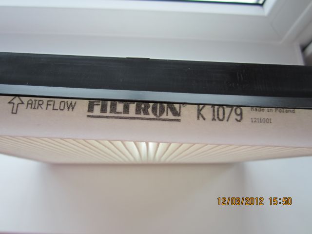

Как вставить рамку:
1) сначала вставить ближайший верхний угол (проверить чтобы усики тоже вошли)
2) потом вставить дальний верхний угол при этом следя чтобы ближайший угол не выскочил из проема (рамка с фильтром встанет ровно вертикально в проем)
3) ровно вертикально с усилием засунуть рамку с фильтром до конца и так чтобы направляющий штырёк (который расположен в центре нижней стороны рамки) вошёл в углубление (желобок) которое расположено на корпусе кожуха вентилятора. ВАЖНО!!!!! Если ставить рамку с POLOSEDANовской крышкой то придется направляющий штырёк с рамки срезать (с ним крышка не закроется!!! т.к. этот штырёк уже стоит на POLOSEDANовской крышке !!! Либо как я понимаю купить новую крышку от AUDI A2 которая собственно и устанавливается с этой рамкой !!!
Рамка салонного фильтра- 6Q0 819 647
Фильтр салона угольный для рамки( он чуть меньше POLOSEDANовского )- 6Q0 819 653 B
( АНАЛОГИ : TSN 9.7.147 ; Alco MS-6216C; Filtron K 1079A ; Mann CUK 2545 ... )
Фильтр салона обычный (бумага) для рамки- 6Q0 820 367 B
Крышка кожуха- 6Q0 819 422 A ( от AUDI A2 ).

Тоже купил и рамку и фильтр,только угольный.
