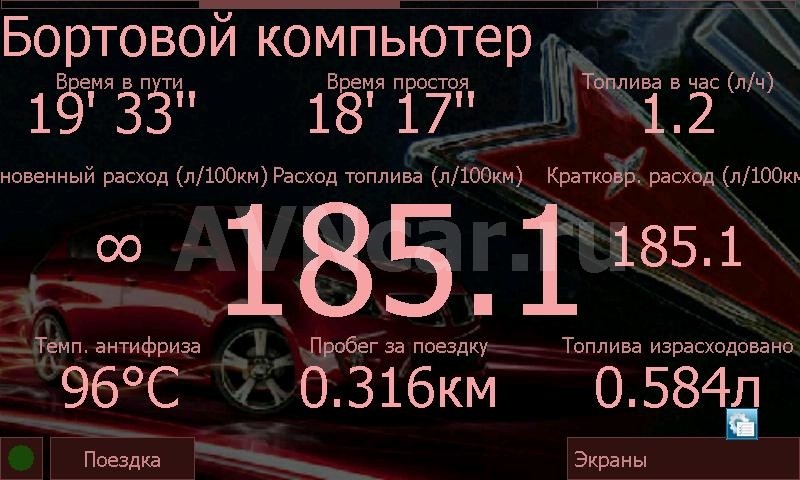

Пытался соединиться , ответ нет соединение с блоком, кто знает кодирование,может кому удалось удачно соединиться. Цель при включении, на дисплей магнитофона выводиться : (ТОЖ) темпр. охлаж. жидк.; вольтаж; мгновен расход; и т.д. Для меня главное ТОЖ.
ТОЖ в инженерном меню магнитолы никогда не выводилась.
расходомеры на мониторе магнитолы
