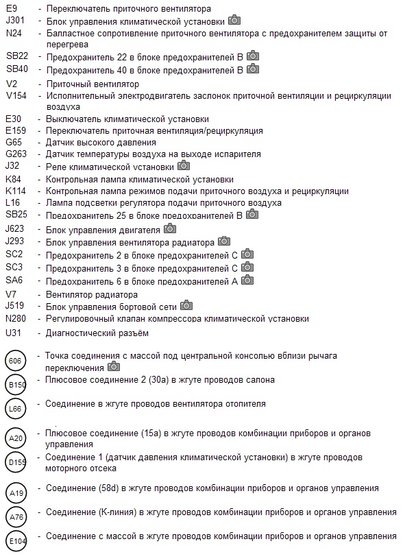

Электрическая схема кондиционера на ФПС в комплектации комфорт - собрана из схем в Эльзе.
Доустановка кондиционера в базу VW Polo sedan

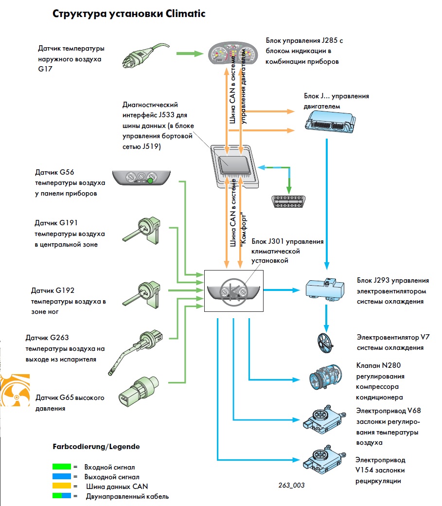

Штатный кондиционер ФПС - самый простейший фен-морозильник, даже рядом не стоял с полуавтоматическим Climatic с хетча, т.к. отсутствует привод заслонки регулирования температуры воздуха V68 и датчики температуры воздуха G191 и G192.
Структура установки климатика на хетче.jpg [ 206.34 КБ | Просмотров: 6688 ]
Датчик высокого и низкого давления хладона G65 - электронный и работает только через блок управления кондиционера J301. Совсем не уверен, что ЭБУ двигателя на авто без кондиционера что-то узнает об доустановленном компрессоре и будет увеличивать обороты ХХ при набросе нагрузки. Общение между блоками управления двигателя и кондиционера идет по шине CAN-comfort, её еще тянуть придётся, но об этом уже подробно описано в теме автозвука. Если всё ставить по полной, то придётся доставлять блок управления вентилятором охлаждения радиатора СО J293, но при желании можно что-нибудь сотворить и без него.
ИМХО если не заморачиваться с набросом нагрузки на двигателя, то любой нештатный комплект для доустановки кондиционера на авто можно приколхозить на ФПС, желательно только использовать к нашему корпусу блока отопителя-охладителя подходящий испаритель с расширительным клапаном (оптимально от ФПС, но вероятно и от хетчей начиная с моделей 2002 года, ведь дырки в моторном щите придется резать по месту).
