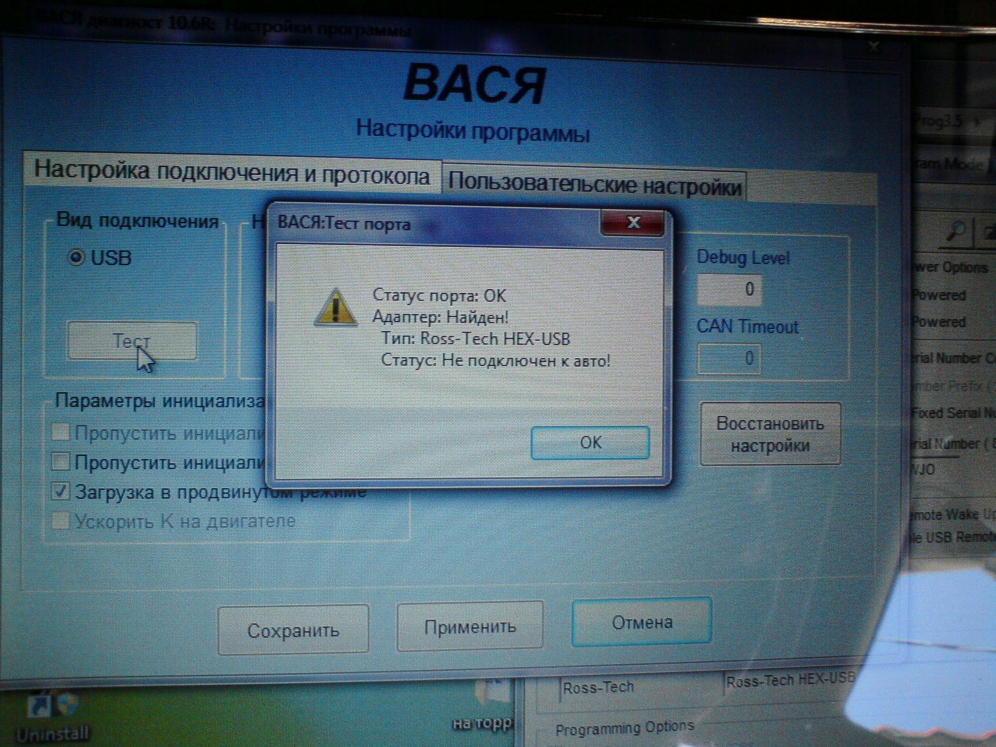

Работа с адаптерами VAG-COM, VCDS: допы, функции, ошибки (+)
DSC00837.JPG [ 783.96 КБ | Просмотров: 7980 ]
Кто знает в чём проблема? пишет: не подключён к авто. Зажигание было включено. Перепробовал разные версии Васи не помогло.
Может кто сталкивался с такой проблемой, что делать?

Мое мнение, это какой то универсальный шнурок ОБД2, а не шнурок к Васе. Не все так просто как казалось бы. Даже специальные шнурки и то не со всеми версиями работают. Не зря же их за 10 тыс продают ))
Получается надо искать другую прогу?
Для чего? Если для того, чтоьы посмотреть ошибки и общие данные (скорость, температура, обороты и т.п.), тогда да, другую прогу. Если что-то менять в настройках компьютера, то не прогу другую, а шнурок другой - VAG-COM.
