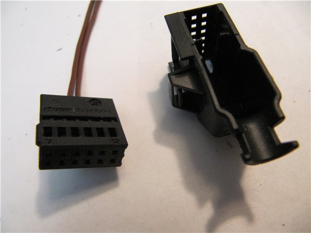

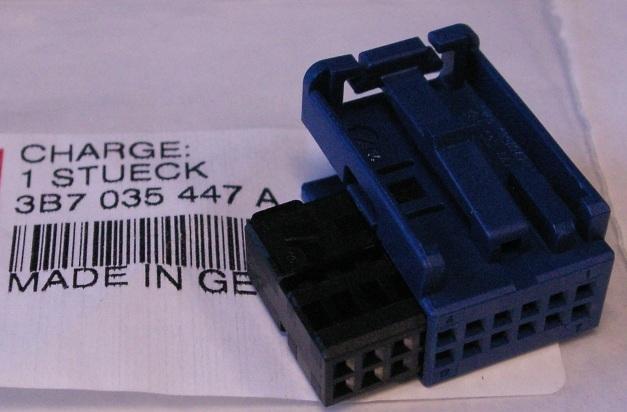

Всем Привет.Установил на днях блок media к RCD-310 и решил написать что для этого надо купить и как подсоединить .
Надо.
разьем 8E0 972 112A он втыкаеться в блок-116рублей в экзисте
разьем 3B7 035 447A он втыкаеться в разьем ISO-288 рублей в экзисте
клеммы 000 979 009 надо 11 шт купил сдесь http://www.caraudio-service.ru 100руб 10шт
РАСПИНОВКА БЛОКА MEDIA
Pin 1: Заземление
Pin 2: CAN Low-ЭТО КАН МИНУС
Pin 3: не используется
Pin 4: NFR+/AUX R+
Pin 5: NFL+/CD чейнджер сквозной
Pin 6: NFR+/CD чейнджер сквозной
Pin 7: 12В
Pin 8: CAN High-ЭТО КАН ПЛЮС
Pin 9: NFL+/AUX L+
Pin 10: NF-/AUX -
Pin 11: NF-/CD чейнджер сквозной
Pin 12: Экран для сквозного кабеля CD чейнджера
НАМ НУЖНЫ КЛЕММЫ ПОД НОМЕРАМИ №1,2,4,7,8,9,10.
ПИН 1 ПОДСОЕДЕНЯЕМ НА МИНУС МАГНИТОЛЫ-ПРОВОД КОРИЧНЕВЫЙ
ПИН 7 ПОДСОЕДЕНЯЕМ НА ПЛЮС МАГНИТОЛЫ-ПРОВОД КРАСНЫЙ
ПИН 2 ПОДСОЕДЕНЯЕМ НА КАН МИНУС МАГНИТОЛЫ-ПРОВОД ОРАНЖЕВО/КОРИЧНЕВЫЙ
ПИН 8 ПОДСОЕДЕНЯЕМ НА КАН ПЛЮС МАГНИТОЛЫ-ПРОВОД ОРАНЖЕВО/ЧЕРНЫЙ
ПИН 4 ПОДСОЕДЕНЯЕМ НА ПИН 7 РАЗЬЕМА МАГНИТОЛЫ-ПРОВОД ЖЕЛТЫЙ
ПИН 9 ПОДСОЕДЕНЯЕМ НА ПИН 1 РАЗЬЕМА МАГНИТОЛЫ-ПРОВОД СЕРЫЙ
ПИН 10 ПОДСОЕДЕНЯЕМ НА ПИН 2 РАЗЬЕМА МАГНИТОЛЫ-ПРОВОД ЗЕЛЕНЫЙ
ДЛЯ НАЧАЛА НАРЕЗАЕМ 8 ПРОВОДОВ ПО 60СМ ДЛИНОЙ ПРИПАЕВАЕМ К НИМ КЛЕММЫ 000 979 009 НА ПРОВОДА ЖЕЛТЫЙ,СЕРЫЙ,И ЗЕЛЕНЫЙ КЛЕММЫ ПРИПАЕВЫЕМ С ДВУХ СТОРОН В СТАВЛЯЕМ В РАЗЬЕМ 8E0 972 112A ПОТОМ СМАТЫВАЕМ ПРОВОДА ИЗОЛЕНТОЙ И РАЗБИРАЕМ БОРДАЧЕК ОН КРЕПИТЬСЯ 7 САМОРЕЗАМИ 5 ВНУТРИ И 2 СНИЗУ ОДИН ИЗ ДВУХ ПРЯМ У СТОЙКИ В УГЛУ ТЕЖЕЛО НАЙТИ БЕЗ ФОНАРИКА ОТКРУТИВ САМОРЕЗЫ ВЫТАСКИВАЕМ ЗАГЛУШКУ С БОКУ ЕЕ НАДО ПРОСТО ПОДДЕТЬ ПЛОСКОЙ ОТВЕРТКОЙ И ПОТЯНУТЬ ОНА НЕ СЛОМАЕТЬСЯ А ПОТОМ ВЫТАСКИВАЕМ БОРДАЧЕК И УСТАНАВЛИВАЕМ БЛОК И ВСТАВЛЯЕМ В НЕГО ШНУР КАТОРЫЙ СДЕЛАЛИ ПОТОМ ПРОСОВЫВАЕМ ЕГО В ОТВЕРСТИЕ ГДЕ СТОИТ МАГНИТОЛА И ВСЕ САБИРАЕМ В ОБРАТНОЙ ПОСЛЕДОВАТЕЛЬНОСТИ ,ПОТОМ СНИМАЕМ МАГНИТОЛУ ВЫТАСКИВАЕМ ИЗ НЕЕ РАЗЬЕМ ISO И ПОДСОЕДЕНЯЕМ К НИМУ ПРОВОДА КАНА И ПИТАНИЯ ,ПРОВОДА ЖЕЛТЫЙ,СЕРЫЙ,И ЗЕЛЕНЫЙ ВСТАВЛЯЕМ В РАЗЬЕМ 3B7 035 447A И ВСТАВЛЯЕМ В РАЗЬЕМ ISO НОМЕР 4 КАТОРЫЙ БЛИЖЕ К АНТЕНЕ И ВСЕ РАБОТАЕТ.
ЕСЛИ КТО ХОЧИТ МОЖНО ЕЩЕ ПОДСОЕДИНИТЬ РАЗЬЕМ AUX 5M0 035 724 -430 рублей ОРИГЕНАЛЬНЫЙ УСТАНАВЛИВАЕТЬСЯ РЯДОМ С НИШАМИ ПОД СТАКАНЫ ВЫТАСКИВАЕМ ЗАГЛУШКУ И СТАВИМ РАЗЬЕМ
ДЛЯ ЭТОГО НАДО ЕЩЕ КУПИТЬ РАЗЬЕМ В РАЗЬЕМ AUX 8K0 973 754 -60 рублей ЧЕТЫРЕХ КОНТАКТНЫЙ в него надо вставить клеммы того же размера и подсоединить к проводам желтый,серый и зеленый ,а контакт №4 подсоеденяем на массу
Pin 1: к проводу желтому
Pin 2: к проводу серому
Pin 3: к проводу зеленому
Pin 4: масса -провод коричневый
Установка RCD-310 в VW Polo sedan своими руками
8K0 973 754.jpeg [ 3.84 КБ | Просмотров: 9162 ]
5M0035724.jpg [ 2.6 КБ | Просмотров: 9162 ]
3B7 035 447A.jpg [ 30.29 КБ | Просмотров: 9162 ]
8E0 972 112A.jpg [ 33.85 КБ | Просмотров: 9162 ]

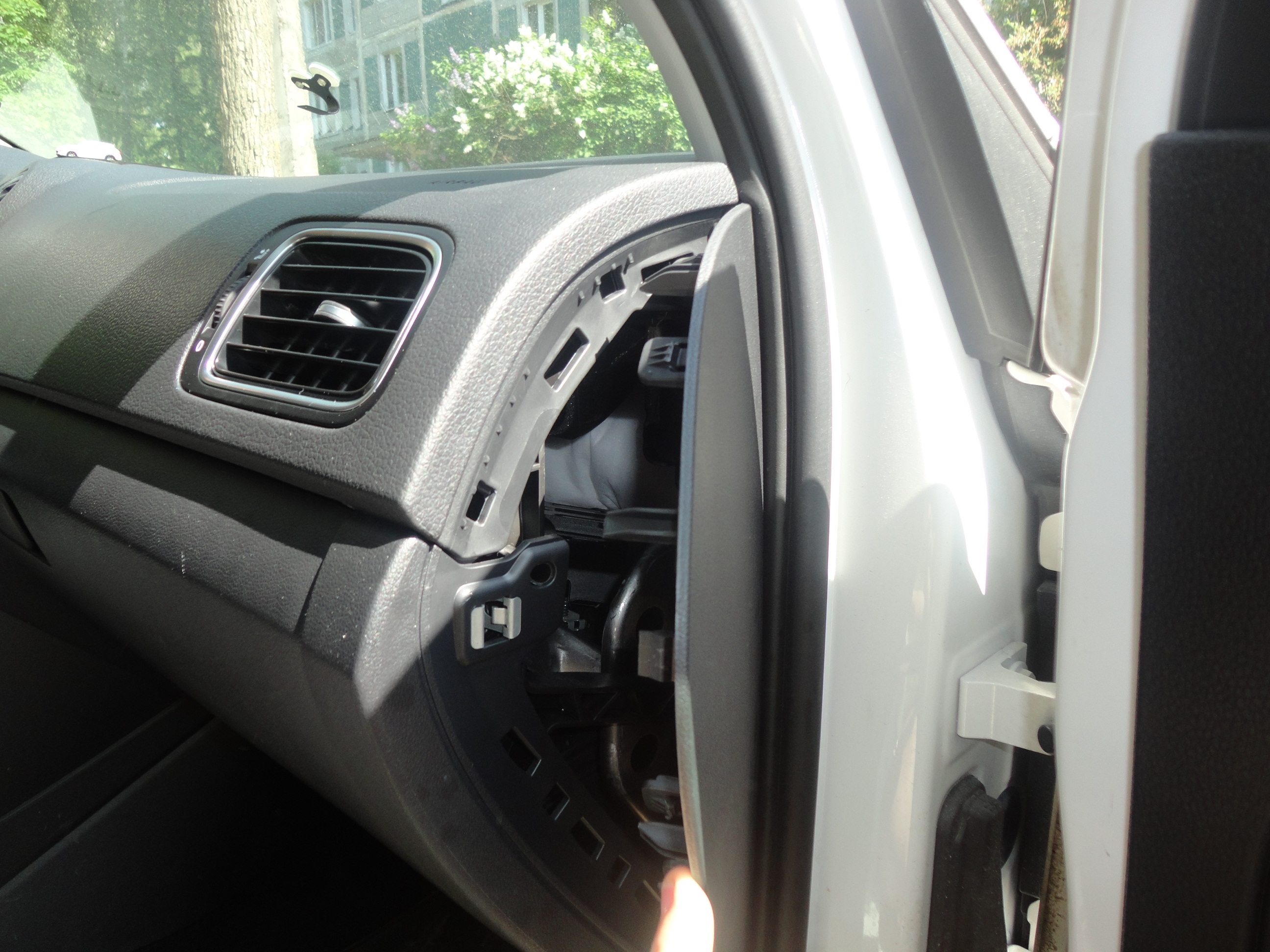

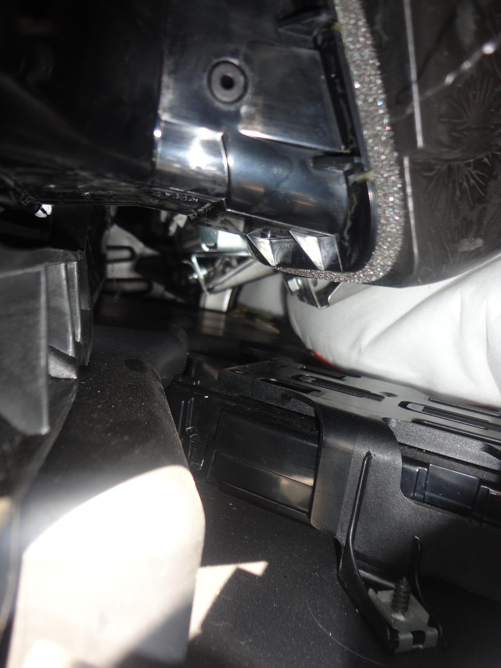

вот еще фото

я не понял: ДЛЯ ЭТОГО НАДО ЕЩЕ КУПИТЬ РАЗЬЕМ В РАЗЬЕМ AUX 8K0 973 754 -60 рублей ЧЕТЫРЕХ КОНТАКТНЫЙ в него надо вставить клеммы того же размера и подсоединить к проводам желтый,серый и зеленый ,а контакт №4 подсоеденяем на массу.
Какой разъем в разъем? четырех контактный и куда его вставлять?
И саморезы для крепления блока где брал?
Зарегистрирован: 25 дек 2011, 22:11
Сообщения: 199
Откуда: "Красногорск"
Поблагодарили: 35 раз.
в разьем аух вставляеться еще разьем с клеммами мама на разьеме аух клеммы папа а болты брал один с бордочка сняла другой был при покупки
теперь понятно
Сообщения: 199
на разьеме аух вход такой же как на блоке только 4 контактный
Сообщения: 243
Откуда: г.Волгоград
Благодарил (а): 120 раз.
Поблагодарили: 32 раз.
Все спасибо, пойду собирать =)
