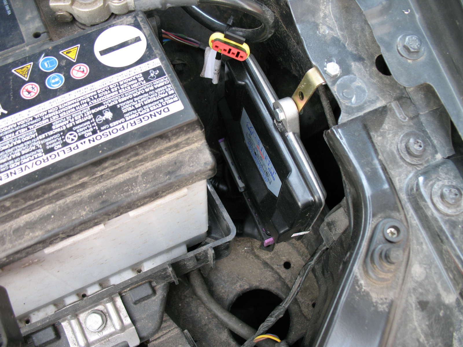

Поставил я ГБО.
Обошлось 5500 грн.
Потерю мощности не ощутил. Только при скорости 120 и больше стал немного туповат в разгоне.
Про расход ничего не могу сказать. только вчера залил первых 40л. газа. покатаюсь - посмотрю - отпишусь.
Устанавливал на http://www.motor-gas.com.ua/ немного не доволен работой СТО. Привез машину утром в 9 забрал только в 22:30.
Переход с бензина на газ не замечается в то время как с газа на бензин(когда газ заканчивается) - ощутим двигатель как будто глохнет на несколько миллисекунд. Звук работающего двигателя, вибрация и т.п. осталась как и была до установки ГБО. Так же заметил что после переключения передачи и отпускании сцепления машина как бы тормозится двигателем. Когда еду на бензине - это не так заметна, а вот когда на газу очень ощутимо.
Ну вот в принципе и все впечатления.
Баллон-Тор под запаску влез на 57л.(заправлять можно только на 80%). Пенопластовая коробка которая возле запаски была влезла на свое место возле баллона. Теперь запаску в багажнике вожу.
Фото ниже:
ГБО на PoloSedan Киев
IMG_2085.JPG [ 205.31 КБ | Просмотров: 10944 ]
IMG_2074.JPG [ 810.49 КБ | Просмотров: 10944 ]
IMG_2066.JPG [ 841.38 КБ | Просмотров: 10944 ]
IMG_2065.JPG [ 843.49 КБ | Просмотров: 10944 ]
Комментарий к файлу: Редуктор Tomasetto
IMG_2063.JPG [ 1.04 МБ | Просмотров: 10944 ]
Комментарий к файлу: Блок управления Zenit
IMG_2059.JPG [ 1012.13 КБ | Просмотров: 10944 ]
Комментарий к файлу: Форсунки Valtek
IMG_2058.JPG [ 952.46 КБ | Просмотров: 10944 ]
◷24 июн 2012, 00:31
Ссылка на сообщение
Зарегистрирован: 24 июн 2012, 00:12
Откуда: Киев
Расход должен превышать расход на бензине примерно на 15%. Потери мощности не должно быть. Расход на первом баллоне должен быть завышенным, т.к. часть газа сразу испарилась, чтобы создать давление насыщенных паров. Переход с газа на бензин происходит при просадке давления в системе ниже определенного предела на определенное время. Т.е. изменяя эти два параметра можно добиться более плавного перехода. Но тогда на бензин машина будет переключаться раньше.
