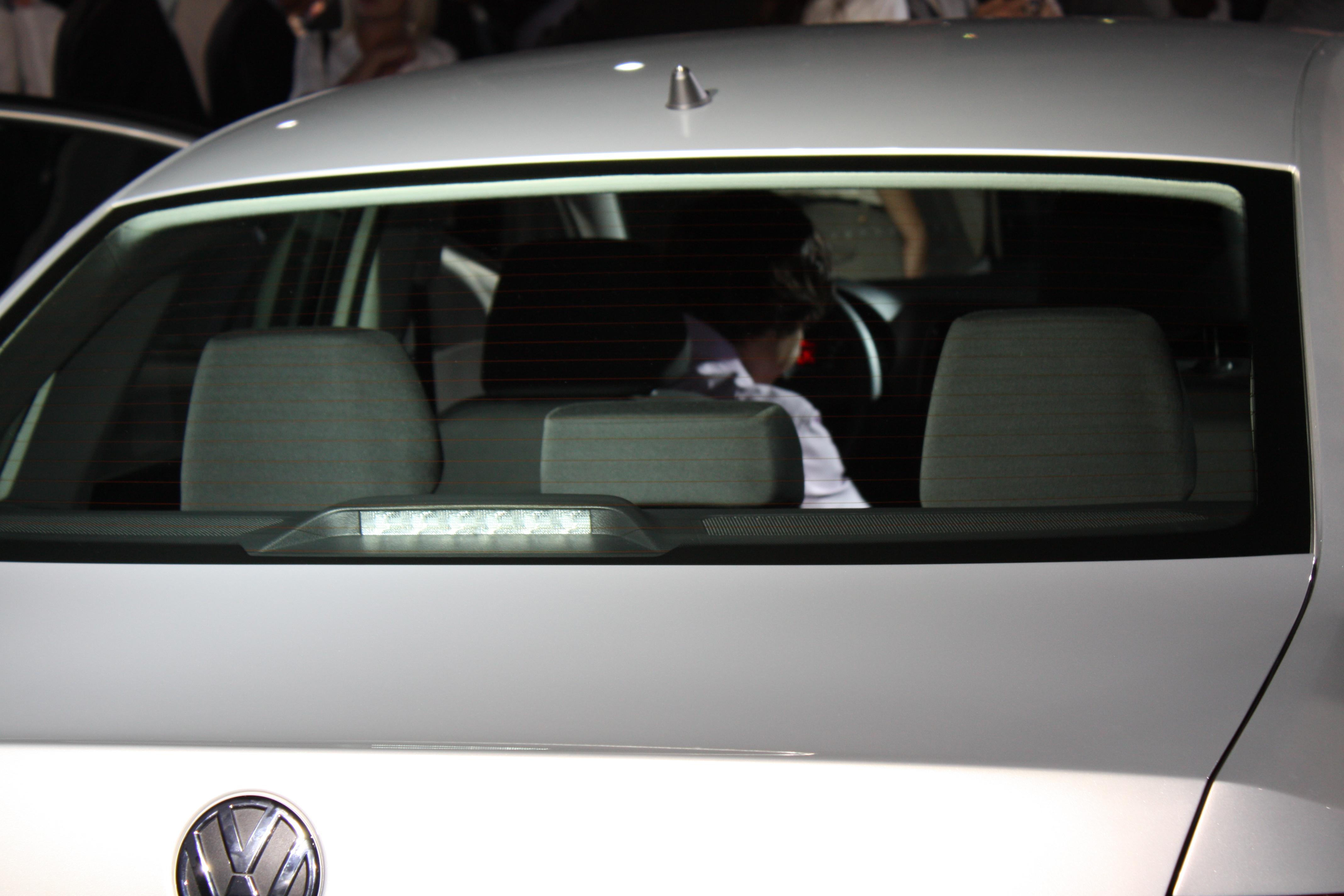

Да будет, стоп сигнал очень симпатичный - светодиодный :)
Комментарий к файлу: обогрев и стоп сигнал в Трендлайн
Обогрев заднего стекла и внутрисалонный стоп сигнал
obogrev.JPG [ 607.21 КБ | Просмотров: 5839 ]

Дополнительный стоп-сигнал украшает машинку! =)
Кроме того, вроде бы даже обязывают ставить доп. сигнал по правилам (даже на жигах есть)
В противотуманках особого смысла не вижу. Есть - ладно, нет - ну и нет ))
Ибо ПТФ боятся дождя, снега. Вернее, попадания влаги на горячее стекло. Трескаются.
