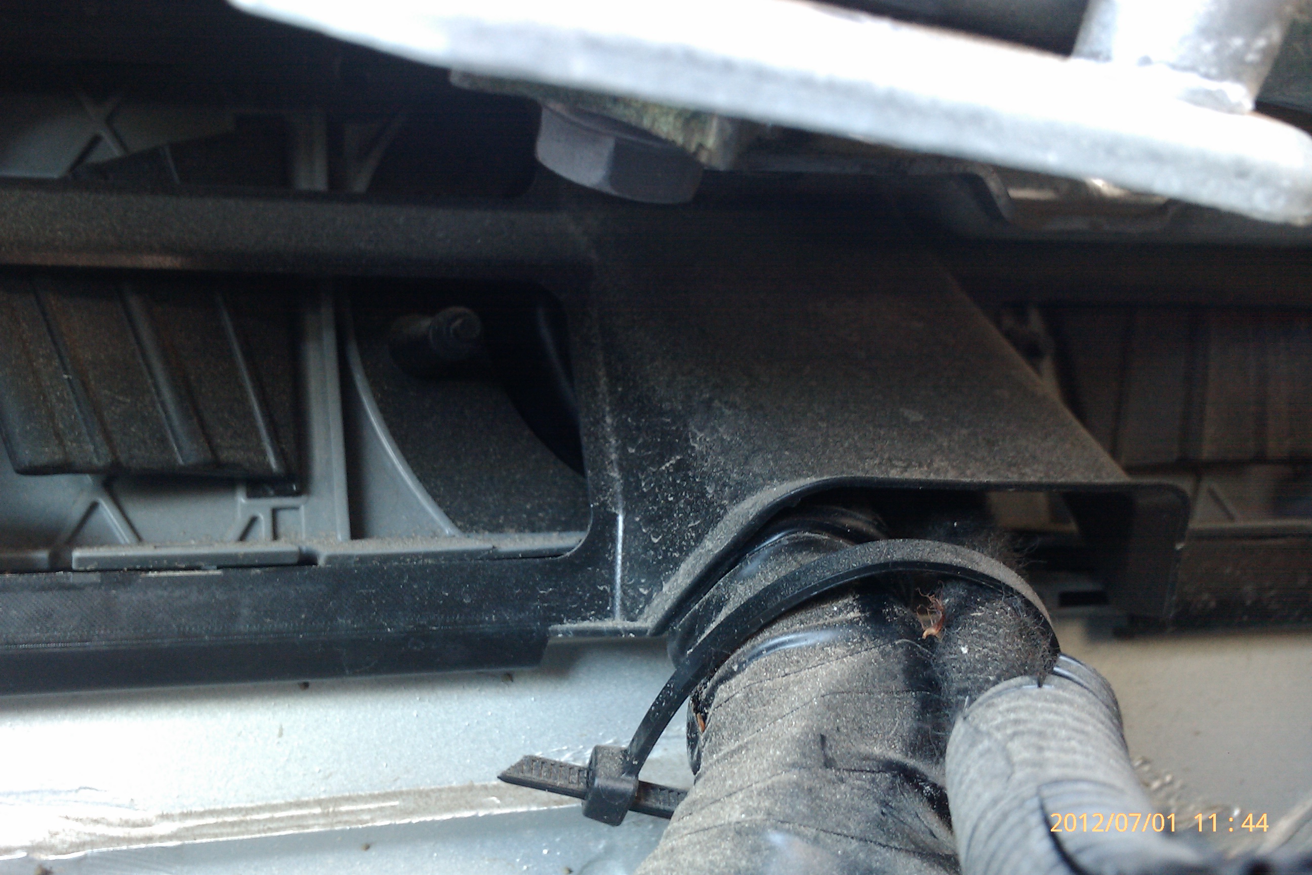

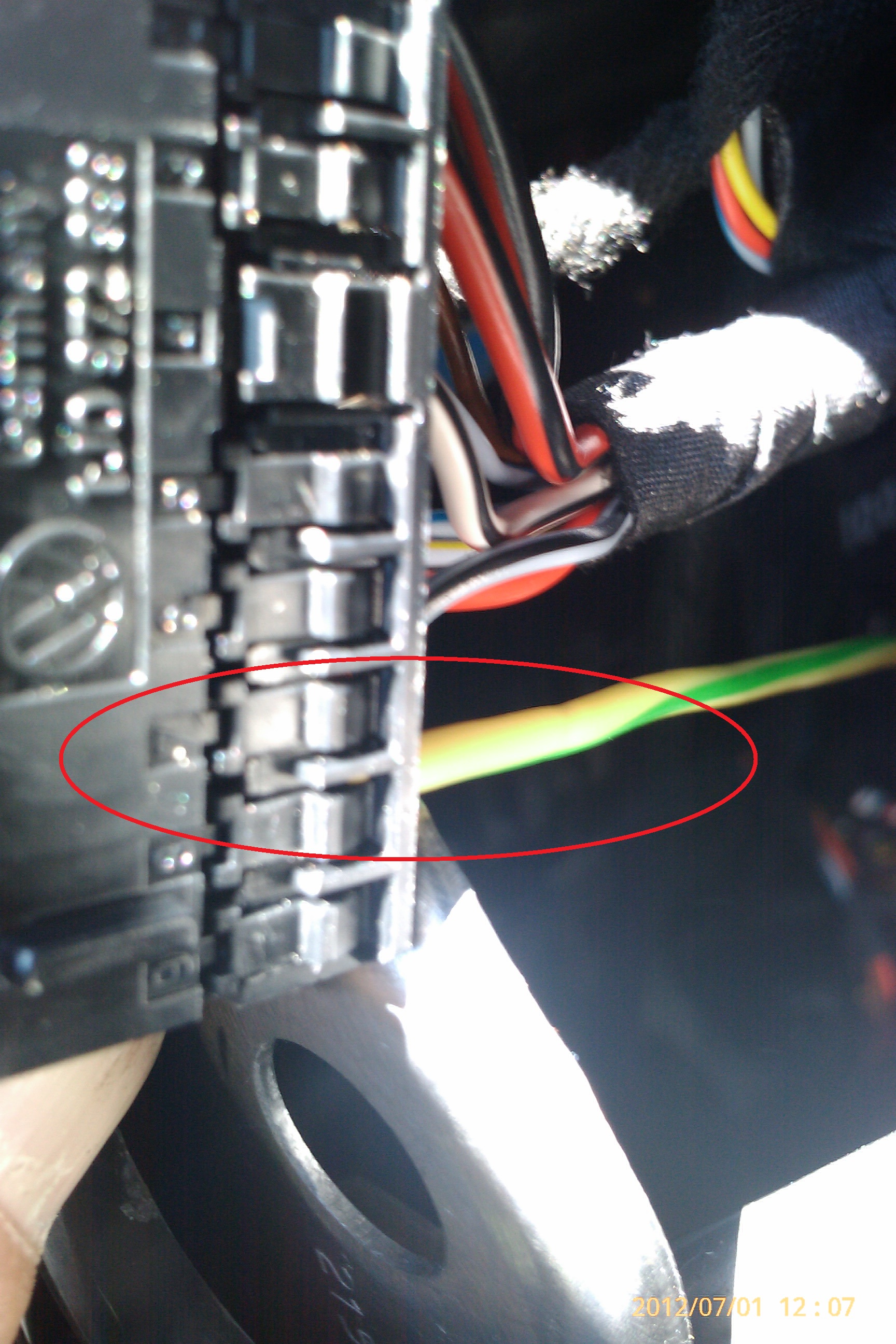

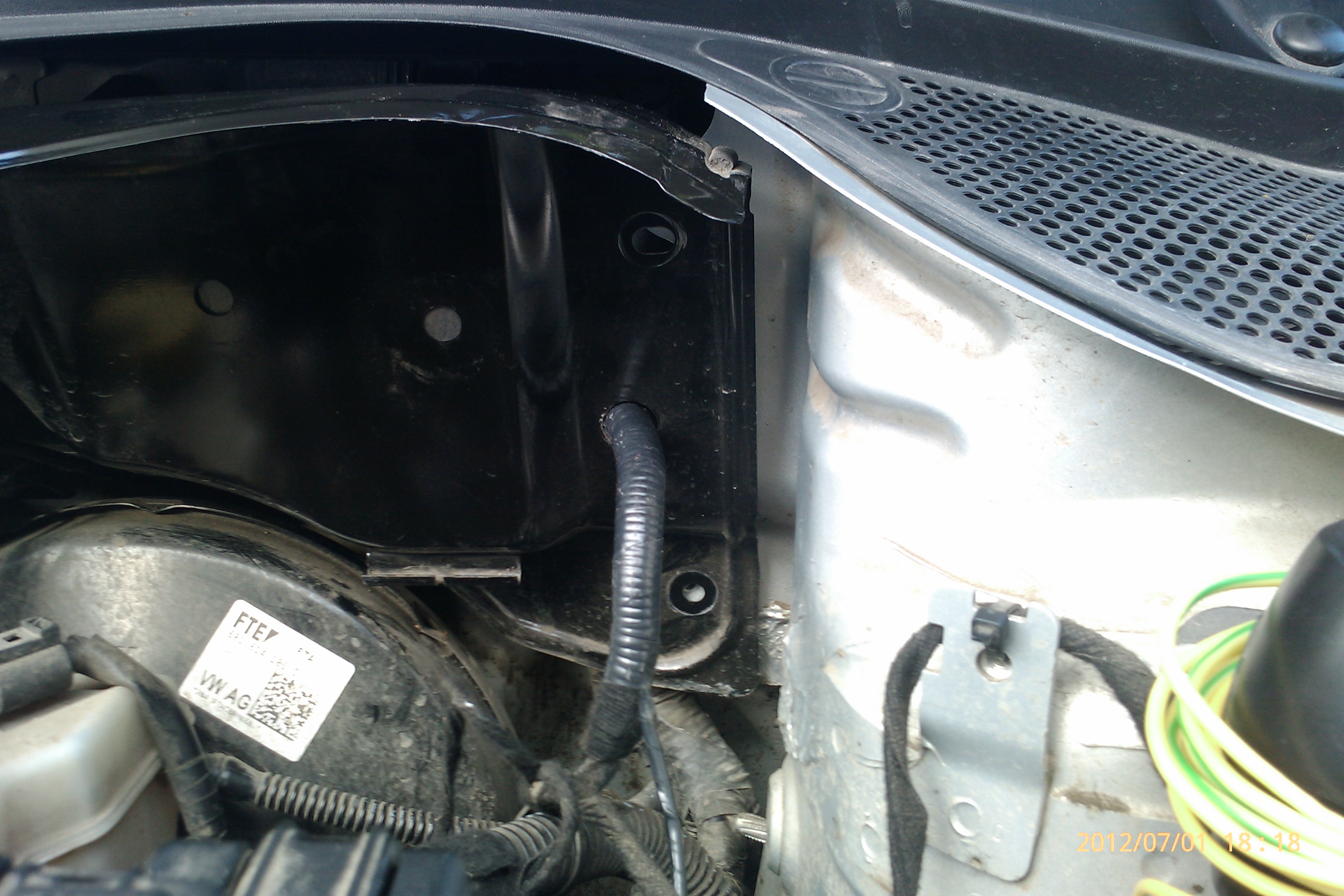

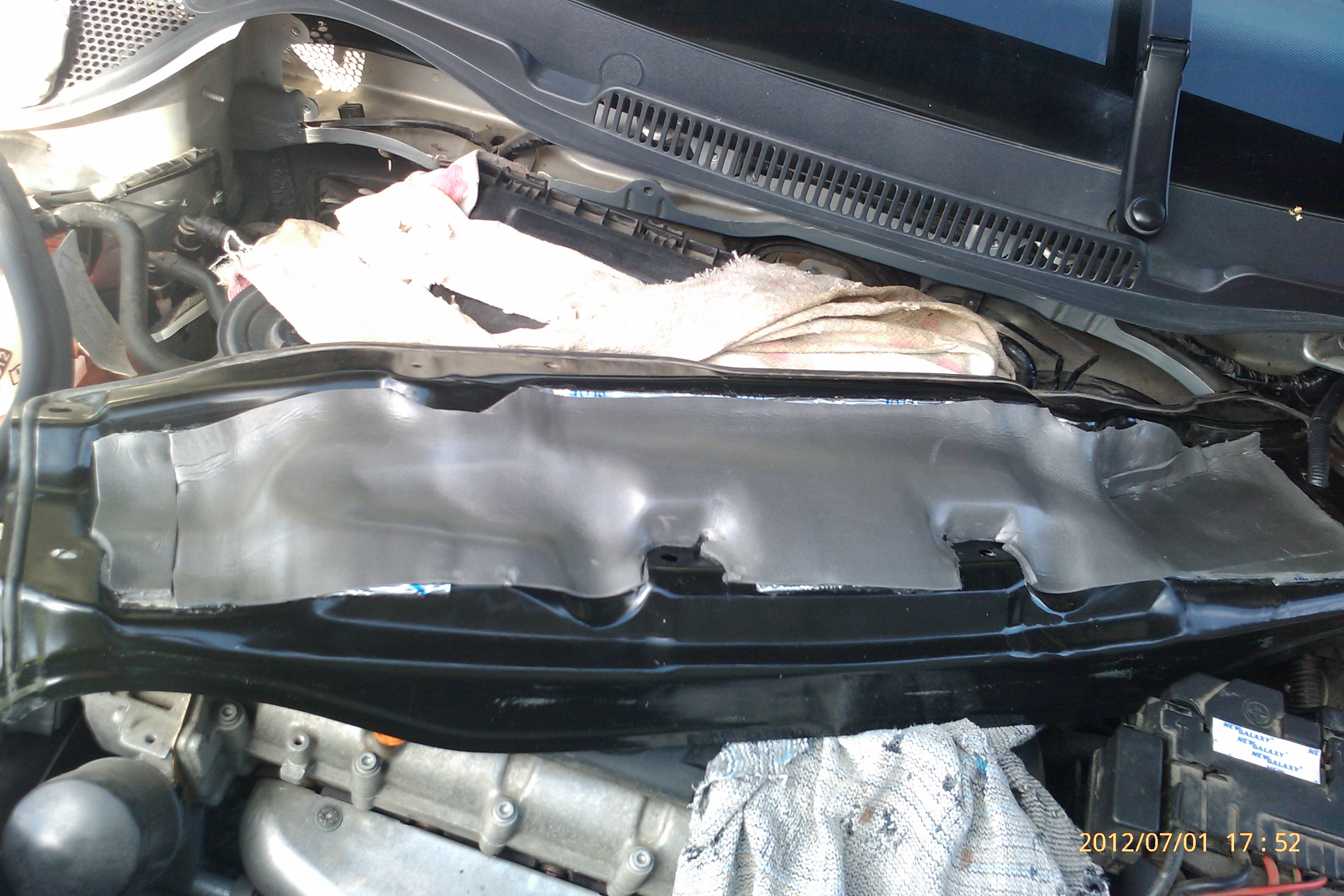

Вот, представляю фотоотчет по протягиванию провода для ПТФ через штатное место
(ну и заодно, некоторые доработки при необходимости ;) )

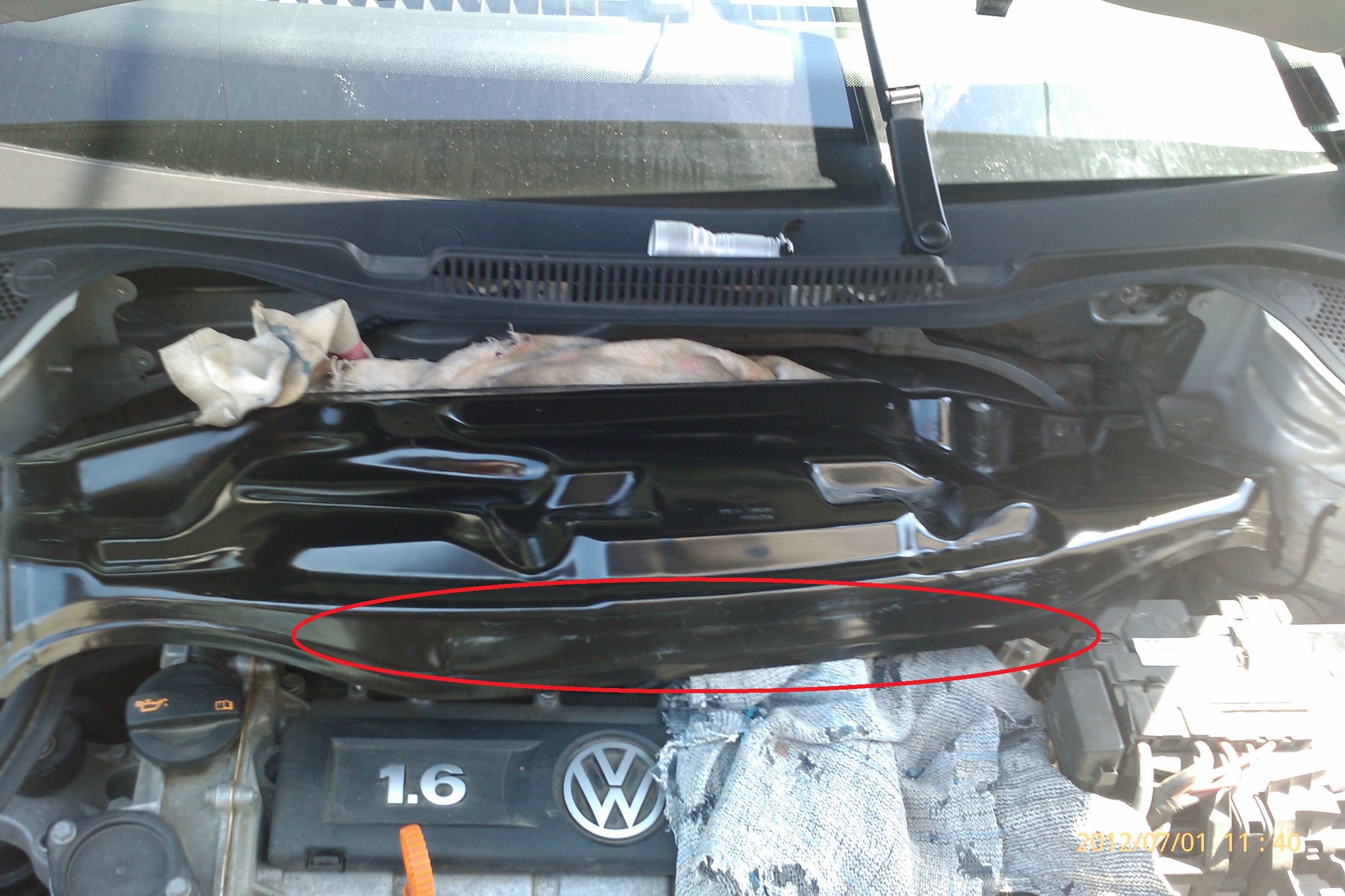

1. Снимите защитный кожух под капотом (8 болтов), положите на тряпочку, дабы ничего не поцарапать, закрасьте потертости черной краской
IMAG1158.jpg [ 1.16 МБ | Просмотров: 14194 ]

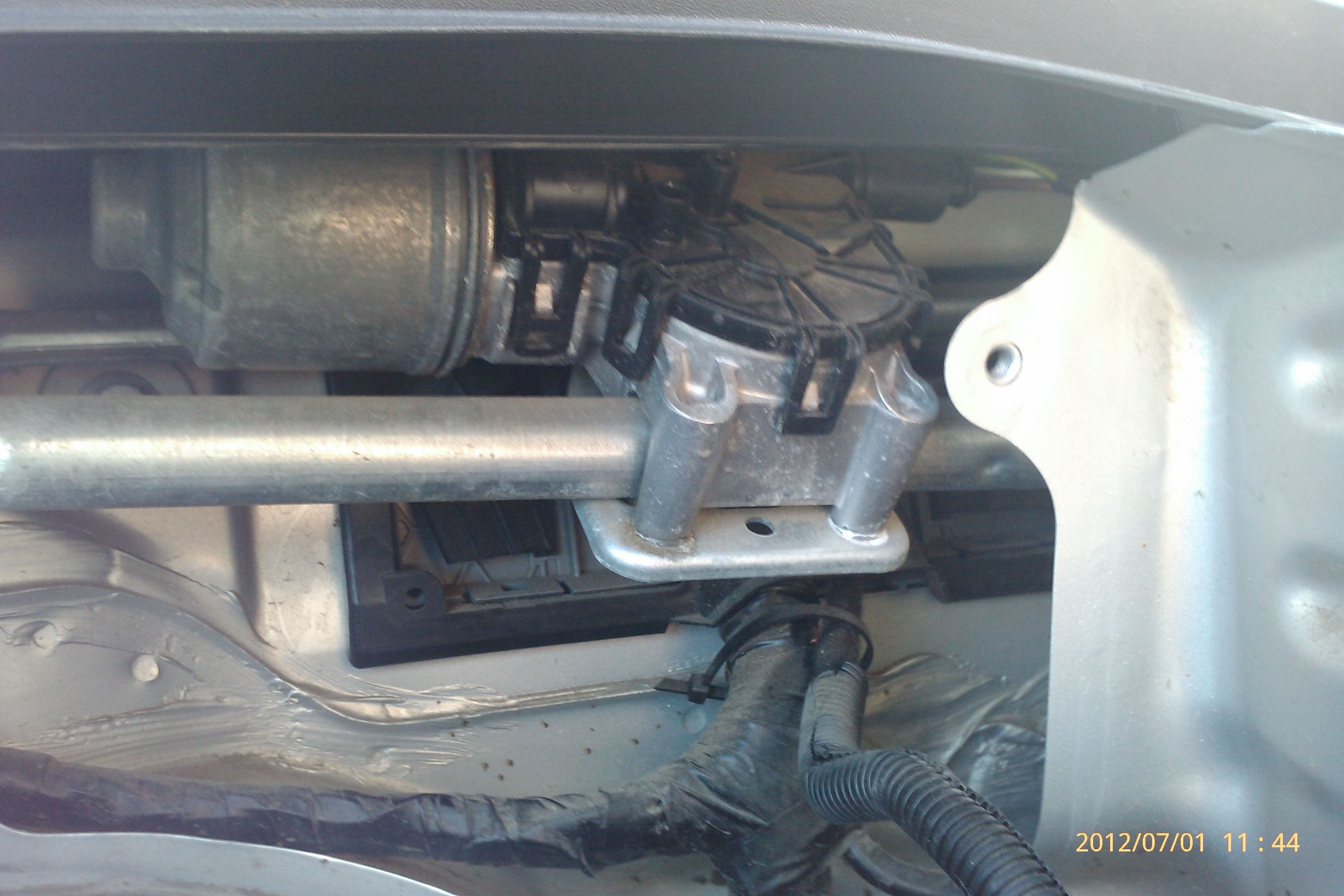

2. Увидите штатное место протяжки проводов (у меня 2-а пучка, потому что маленький - это от сигнализации, установленной отдельно)
IMAG1162.jpg [ 1.12 МБ | Просмотров: 14194 ]
IMAG1163.jpg [ 1.2 МБ | Просмотров: 14194 ]

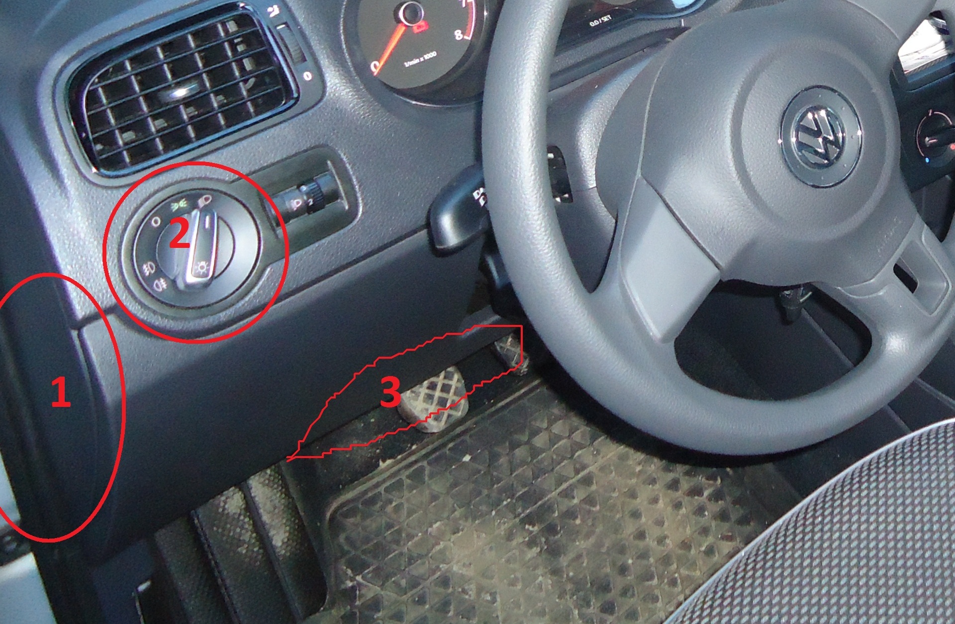

3. Снимите 3 детали: пластиковую заглушку торпеды слева, переключатель света, пластиковую заглушку блока предохранителей
DSC05174.jpg [ 710.97 КБ | Просмотров: 14194 ]

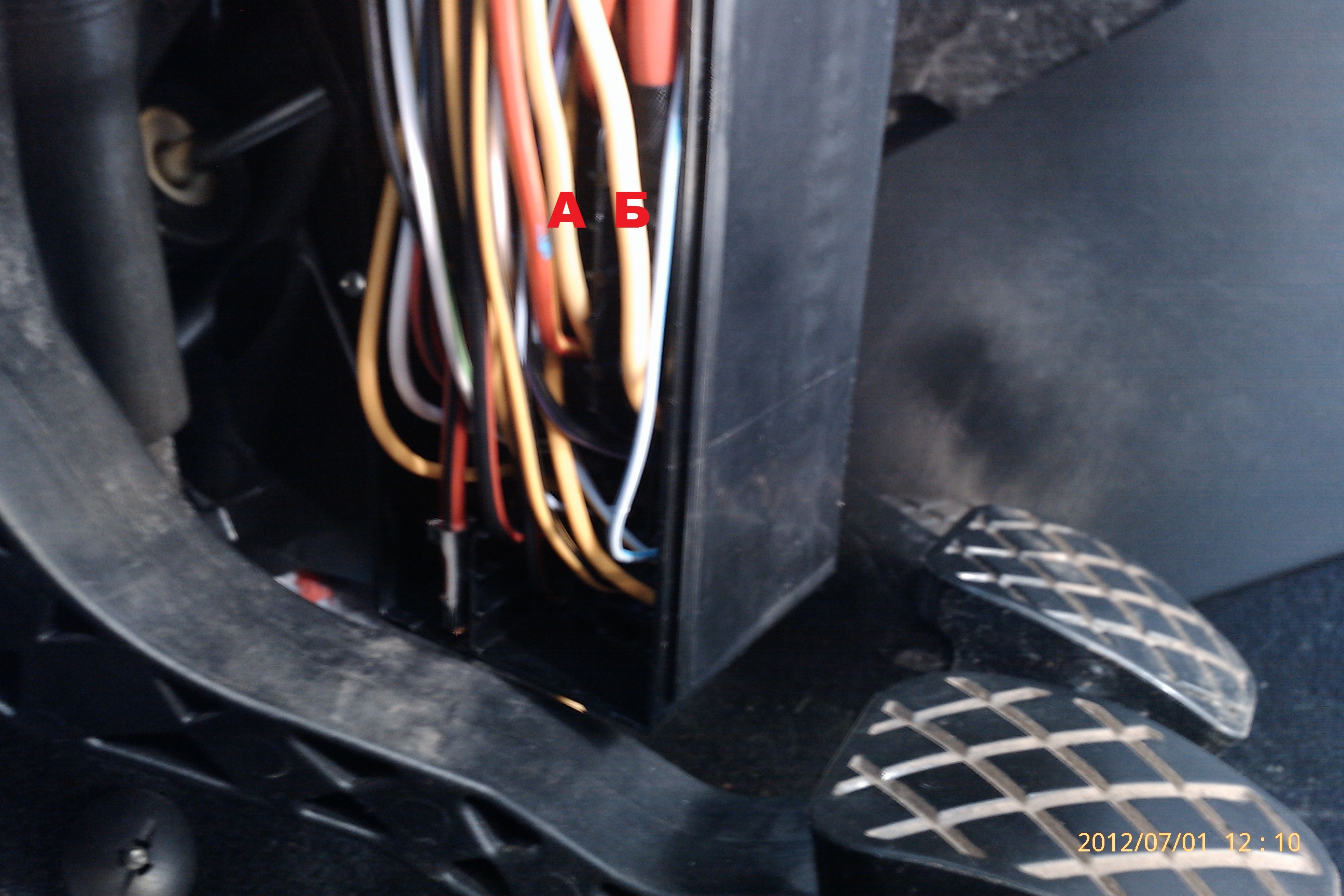

4. Снимите часть воздухоотвода (1 саморез), который расположен над блоком предохранителей, и сам блок предохранителей
4.1 Соедините проводом 60см сечением 1,5-2,5 (номера концевиков в этой теме выше http://www.polosedan.ru/forum/viewtopic.php?p=198284#p198284 спасибо Kozzy) переключатель света, выход 8 (с поддержкой ПТФ = номера см. в этой теме выше)
IMAG1171.jpg [ 1.05 МБ | Просмотров: 14194 ]
и вход А разъема-мамы 54 блока предохранителей,
Вставьте другой провод 2-3м сечением 2,5 во вход Б разъема-мамы 54, вставьте предохранитель на 15А
IMAG1177.jpg [ 1.13 МБ | Просмотров: 14194 ]

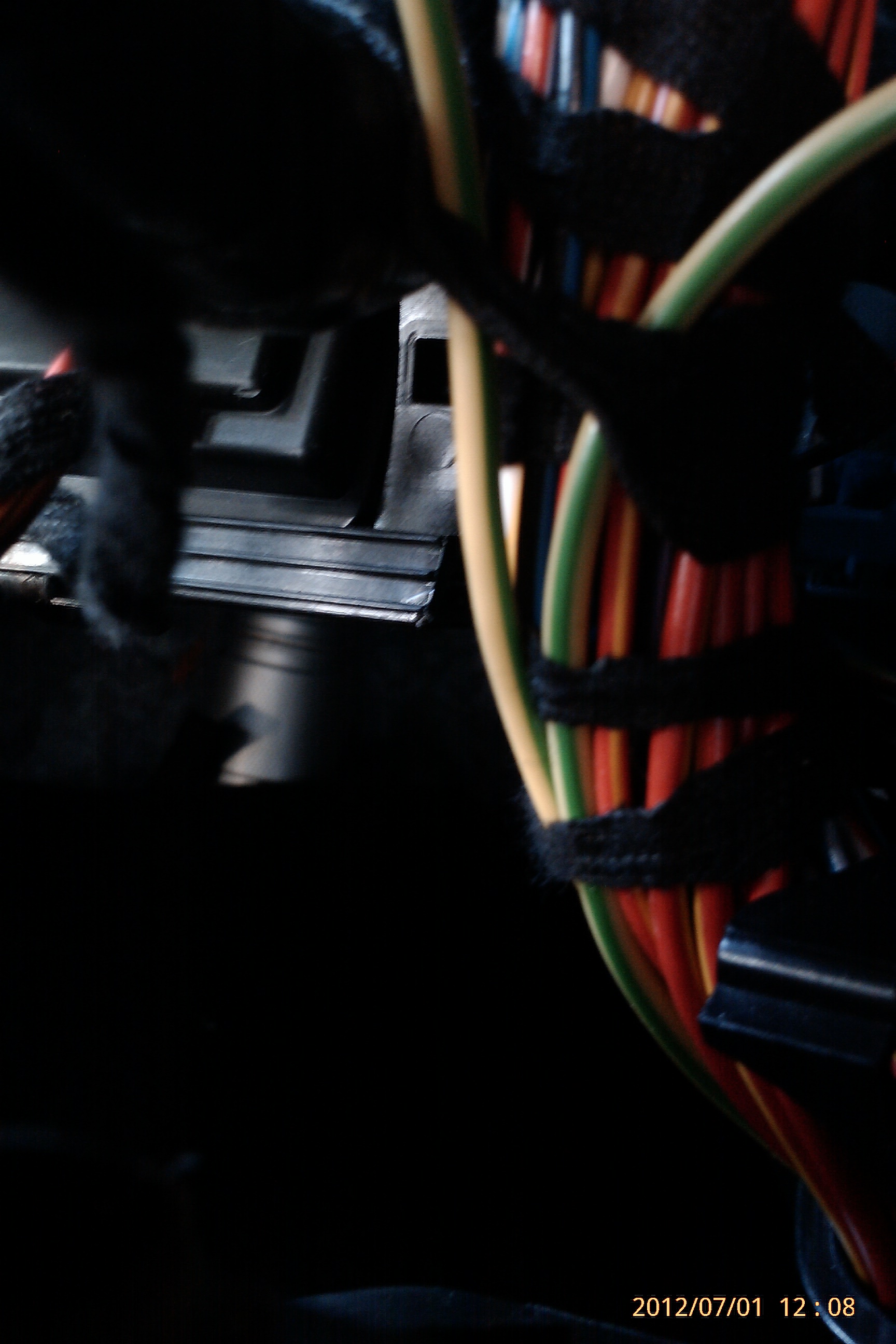

5. Закрепите оба провода (желто-зеленые) на общем пучке проводов (придется повозиться ;) )
IMAG1173.jpg [ 650.96 КБ | Просмотров: 14194 ]

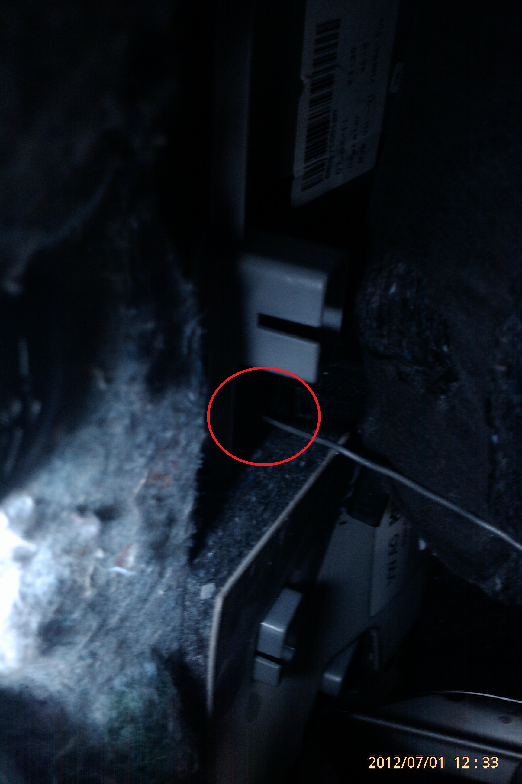

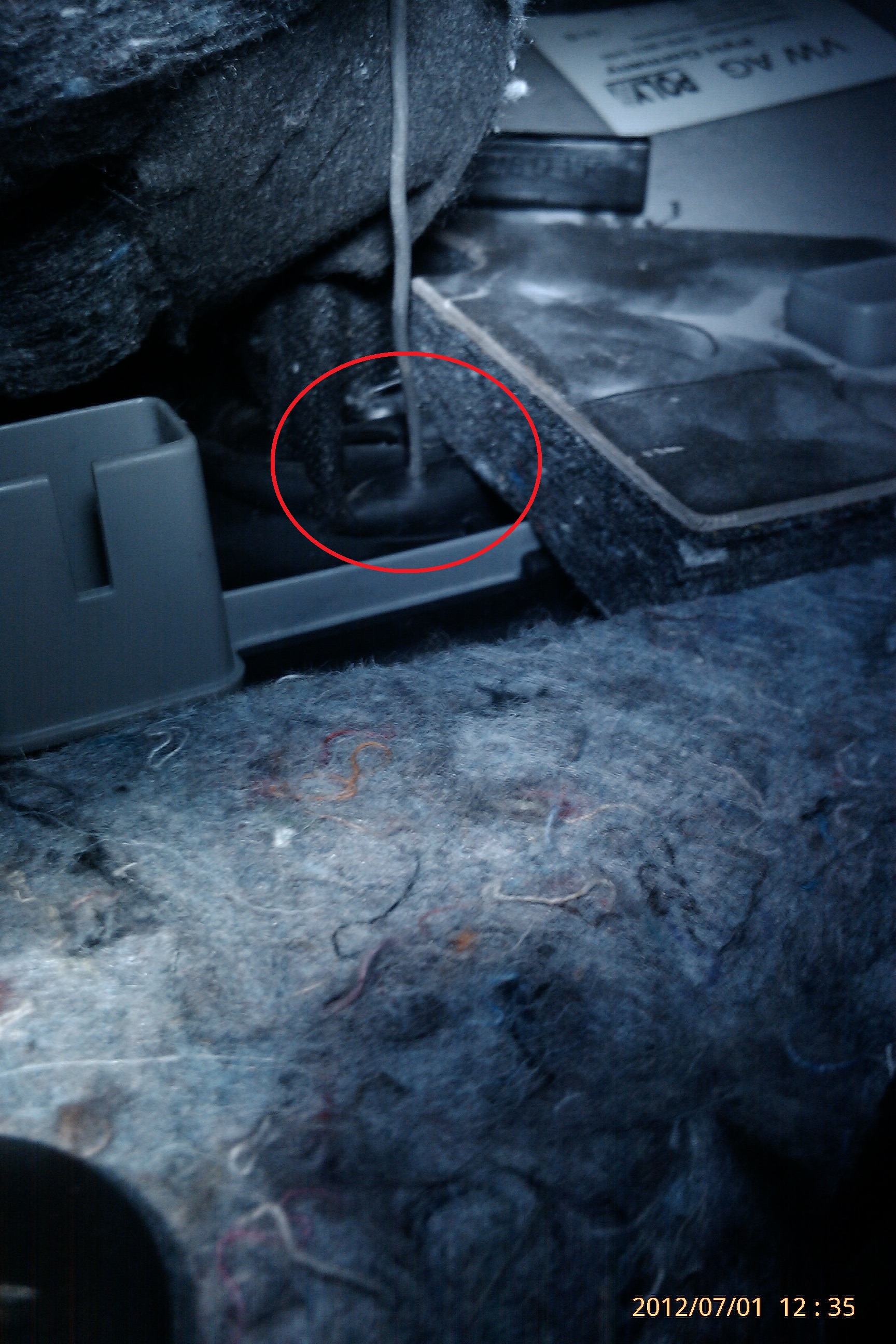

6. Снаружи (см. 2-е фото сверху) засовываем проволоку в штатное отверстие - она должна выйти вот отсюда (это место за торпедой и вверху - шею сломал чтобы сделать фото russian_roulette )
IMAG1178.jpg [ 802.59 КБ | Просмотров: 14194 ]
IMAG1181.jpg [ 1.21 МБ | Просмотров: 14194 ]

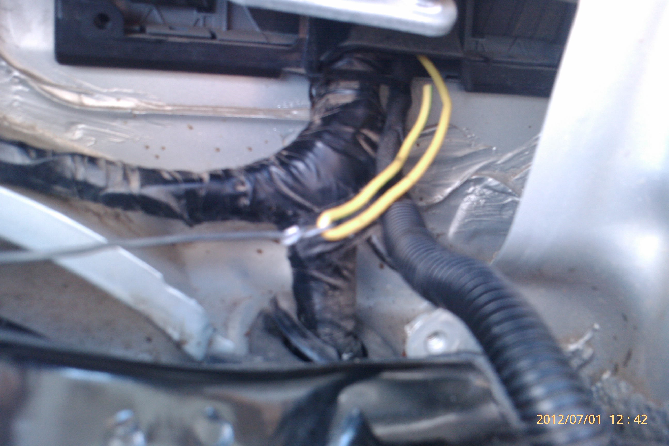

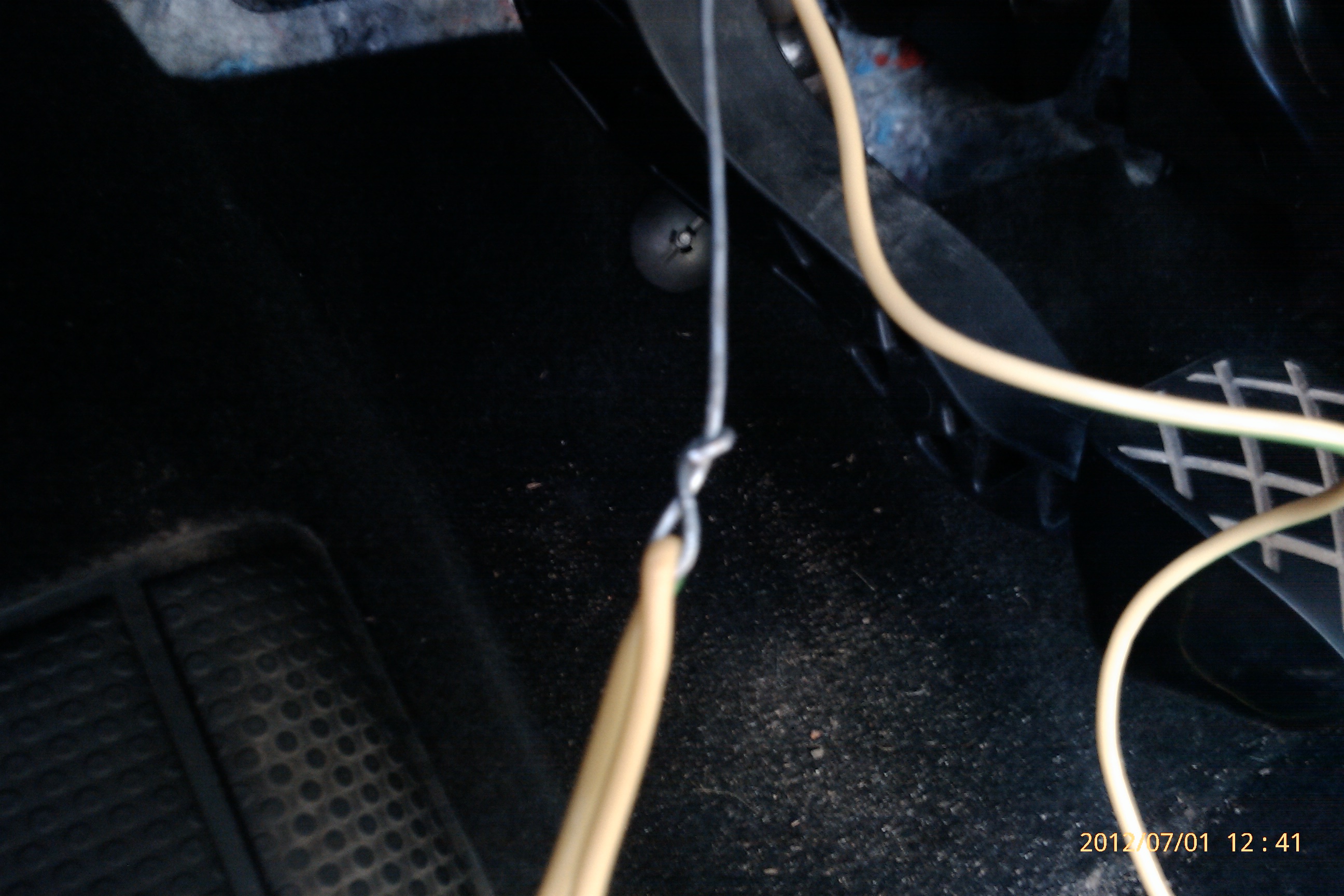

7. Закрепляем и вытягиваем 2-3 метровый провод из темницы на волю
IMAG1182.jpg [ 954.96 КБ | Просмотров: 14194 ]
IMAG1183.jpg [ 1012.49 КБ | Просмотров: 14194 ]

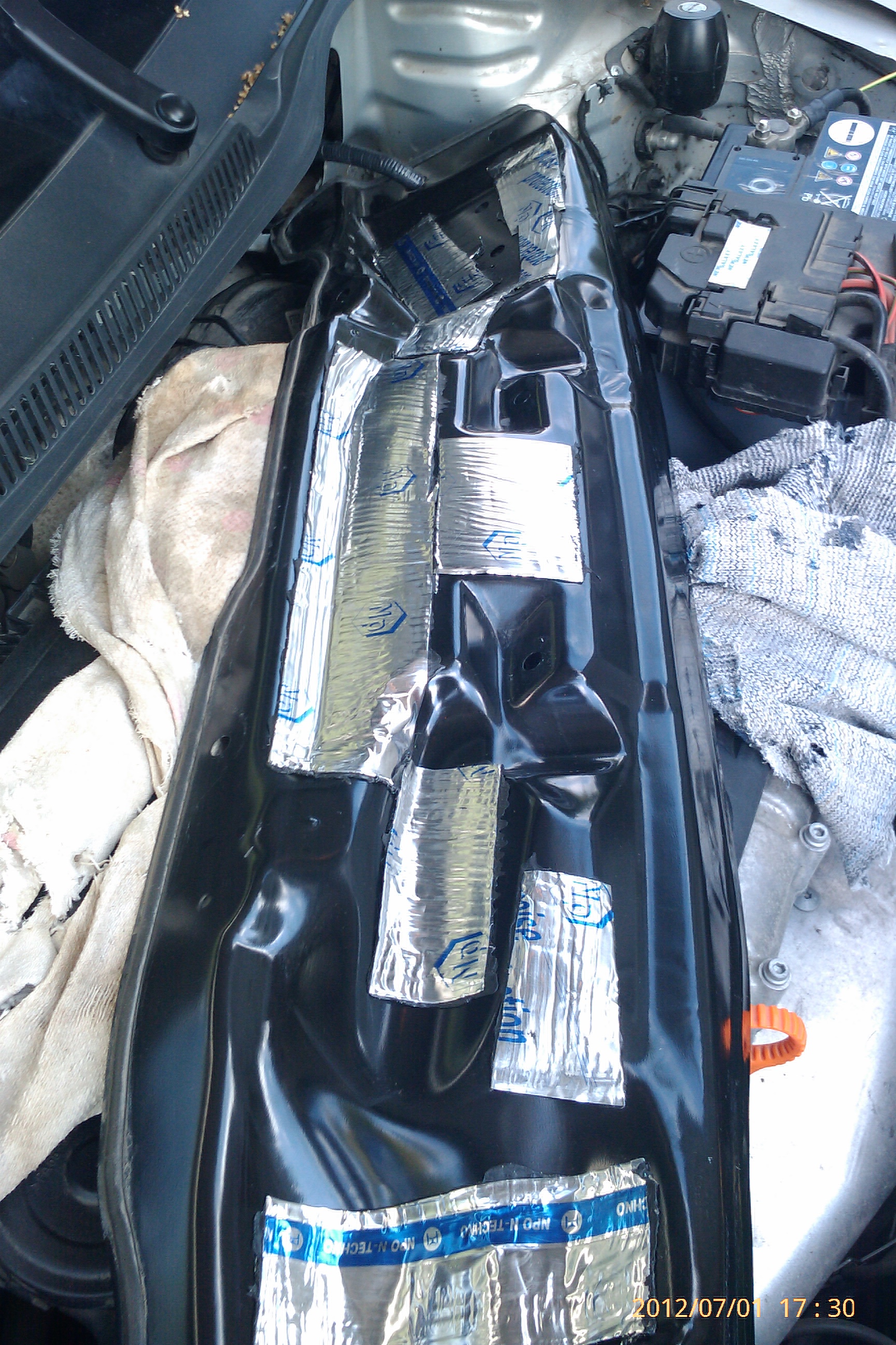

8. Радуемся, курим, и при желании шумоизолируем защитный кожух под капотом
Комментарий к файлу: Виброфильтр 2,3 мм
IMAG1184.jpg [ 1.5 МБ | Просмотров: 14194 ]
Комментарий к файлу: Сплэп 4мм
IMAG1186.jpg [ 1.35 МБ | Просмотров: 14194 ]
