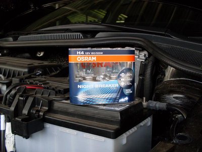

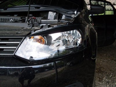

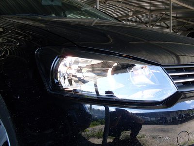

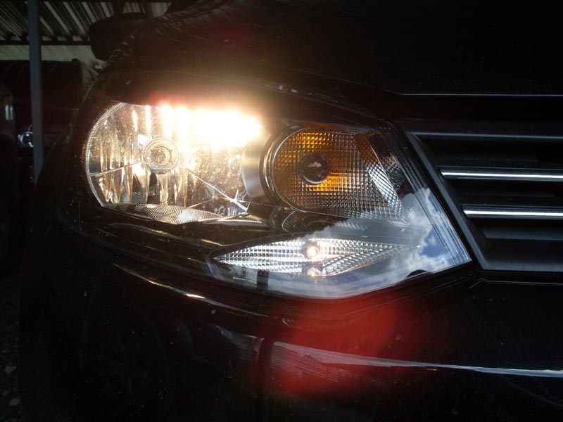

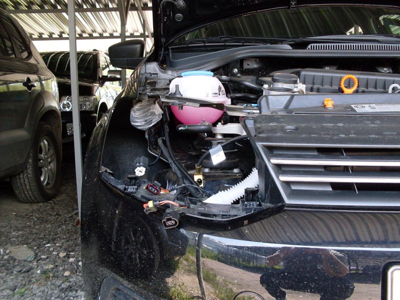

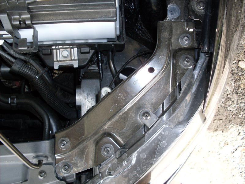

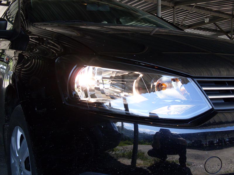

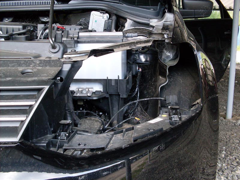

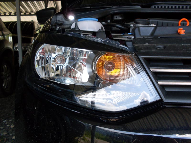

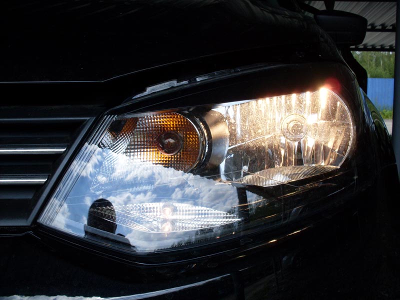

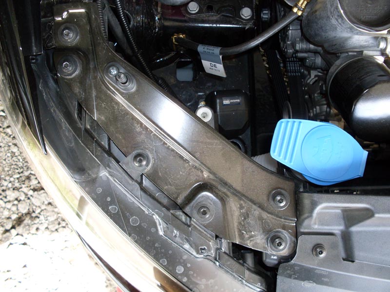

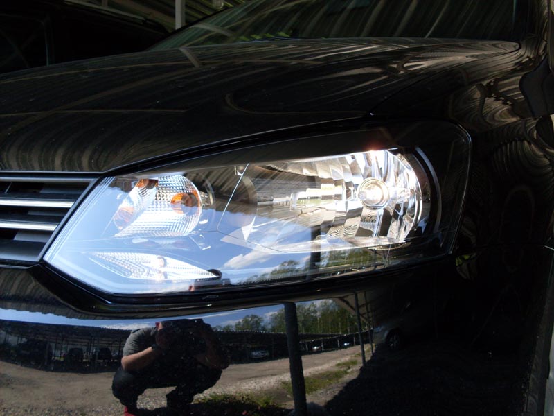

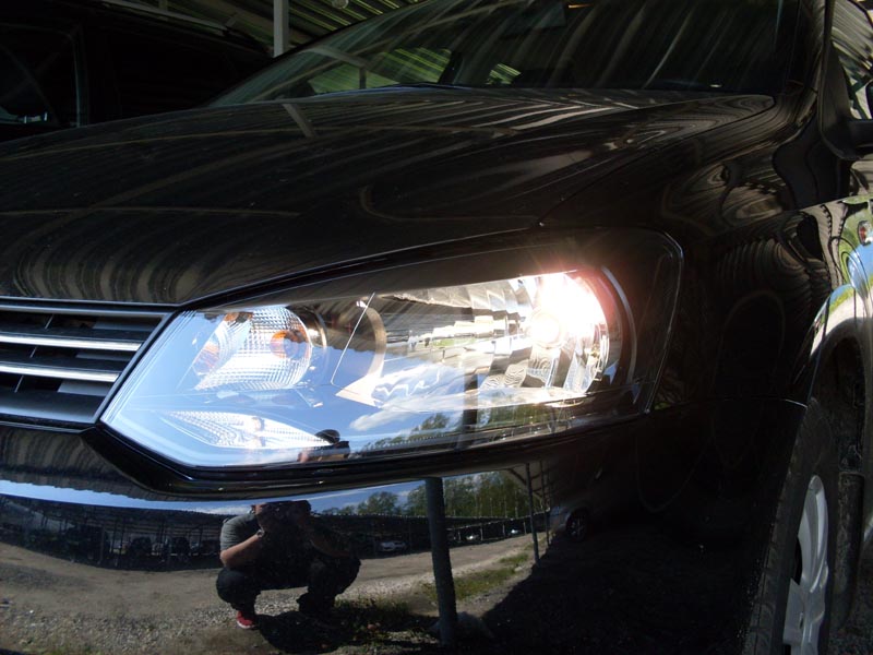

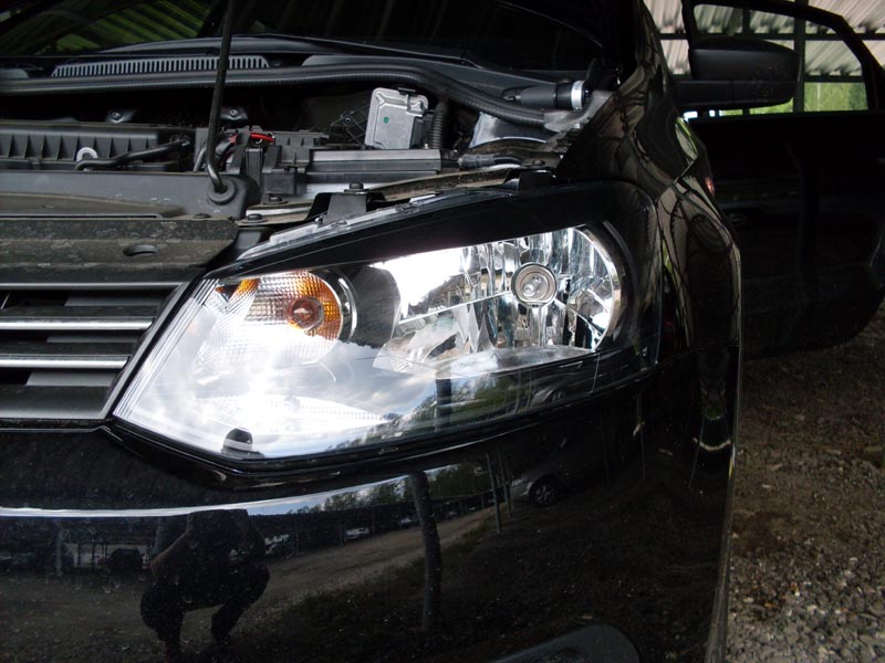

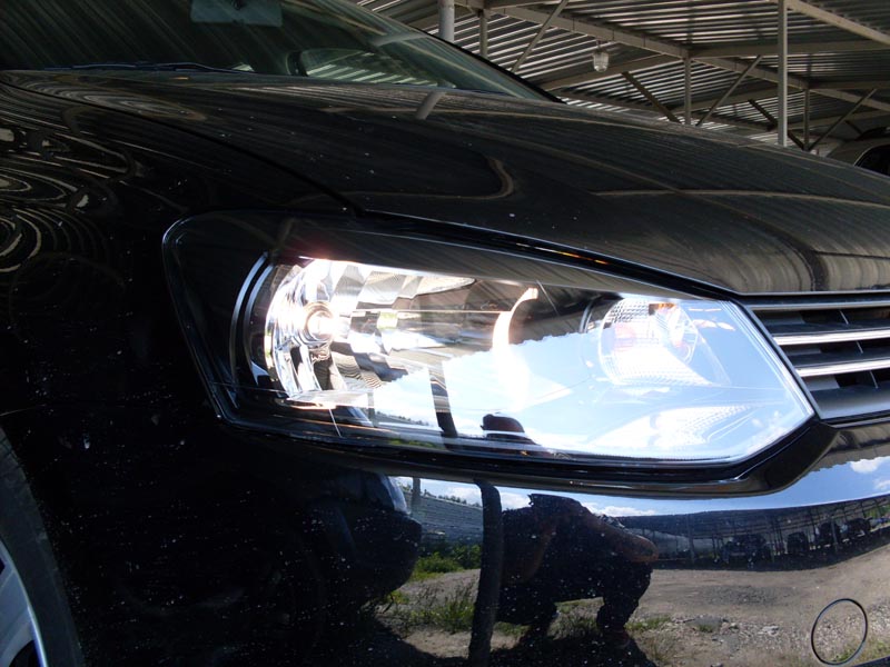

Заменил штатные лампы Osram на Osram Nihgt Breaker Plus. Ставил очень долго, т.к. делал это в первый раз, и страшновато было отломать ту или иную деталь. Но все прошло удачно, не считая траты времени. Долго возился с первой, вторую поставил раза в три быстрее. В следующий раз, думаю, что замена займет гораздо меньше временных затрат. Разница ощутима, но я бы не сказал что очень сильно. Да, свет стал белым. Нет той желтизны как от штатных ламп. Лично я обратил бы внимание на дальний свет, т.к. он стал ощутимей дальше, чем со штатными лампами. Ближний свет тоже хорош в принципе. В целом остался доволен, но возможно можно было оставить штатные лампы. Поживем, увидим…
Комментарий к файлу: Левая фара с Osram Nihgt Breaker Plus. Дальний свет.

SDC12476.JPG [ 105.23 КБ | Просмотров: 5006 ]
Комментарий к файлу: Левая фара с Osram Nihgt Breaker Plus. Ближний свет.
Замена лампочек  VW Polo sedan
SDC12470.JPG [ 103.12 КБ | Просмотров: 5006 ]
SDC12466.JPG [ 115.43 КБ | Просмотров: 5006 ]
Комментарий к файлу: Снятие левой фары.

Комментарий к файлу: Крепления и упор левой фары.

Комментарий к файлу: Левая фара. Штатная лампа. Ближний свет.

Комментарий к файлу: Правая фара с Osram Nihgt Breaker Plus. Дальний свет.

Комментарий к файлу: Правая фара с Osram Nihgt Breaker Plus. Ближний свет.

Комментарий к файлу: Снятие правой фары.

Комментарий к файлу: Крепления и упор правой фары.

Комментарий к файлу: Правая фара. Штатная лампа. Ближний свет.
