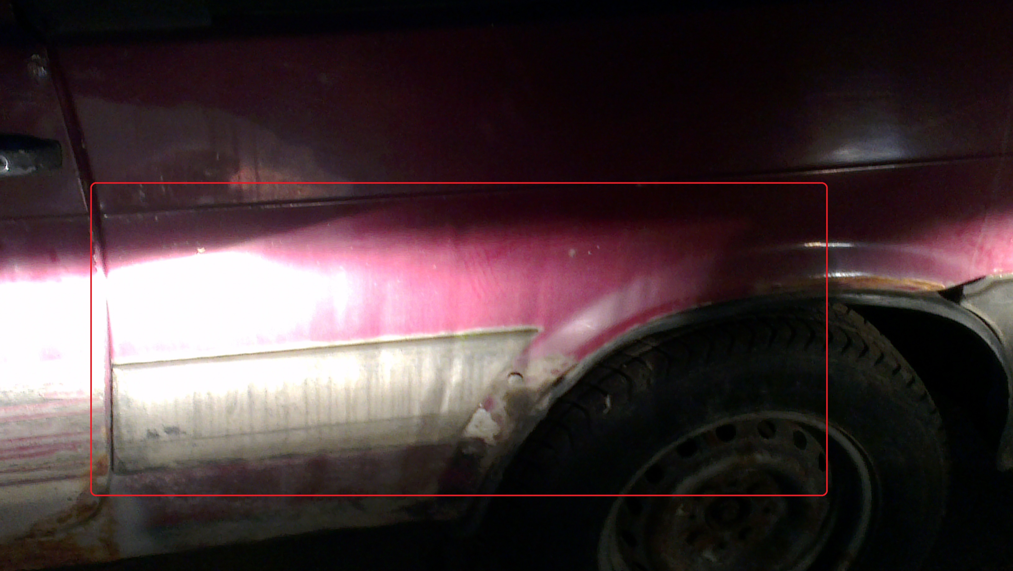

Поменял штатные лампочки на Osram Night Breaker Plus, и на левой фаре вылезли вот такие полосы ( см. фото ). На правой фаре все нормально.
Как вы думаете, это проблема от самой фары или лампочка бракованная попалась? По мощности они одинаковые с родными, но светят поярче.
Поменял лампочки в фарах, и появилась проблема (фото).
IMG_03322.jpg [ 264.02 КБ | Просмотров: 8741 ]

Если вставить старую лампочку обратно, будет ответ, кто виноват. Времязатраты 2 мин.

Я бы с радостью, но старых ламп уже нету, поэтому и решил спросить тут. Может кто сталкивался с подобной проблемой.

поменяйте лампочки местами...

я ставил "X-treme Vision +100%" от известного производителя - та же фигня, особенно на снегу были заметны эти полосы, но особо не беспокоили... да и сгорели они через 3-3,5 месяца. Пока воткнул "родные" Osram жёлтенькие.

Стоят Night Breaker Plus. Полосы есть. Думаю они от отражателя, который как с ребрами в виде полосок.

обращался. Замена фары по КАСКО. Фару поменяли, но... проблема осталась. Вот и возникает вопрос: в чем может быть проблема, в отражателях, в лампочках, в неправильной регулировке фары или еще в чем то. В ближайшее время вновь буду обращаться к ОД по данному вопросу.
IMAG0024_1.jpg [ 853.97 КБ | Просмотров: 6867 ]
IMAG0026_1.jpg [ 786.44 КБ | Просмотров: 6867 ]
IMAG0027_1.jpg [ 830.04 КБ | Просмотров: 6866 ]

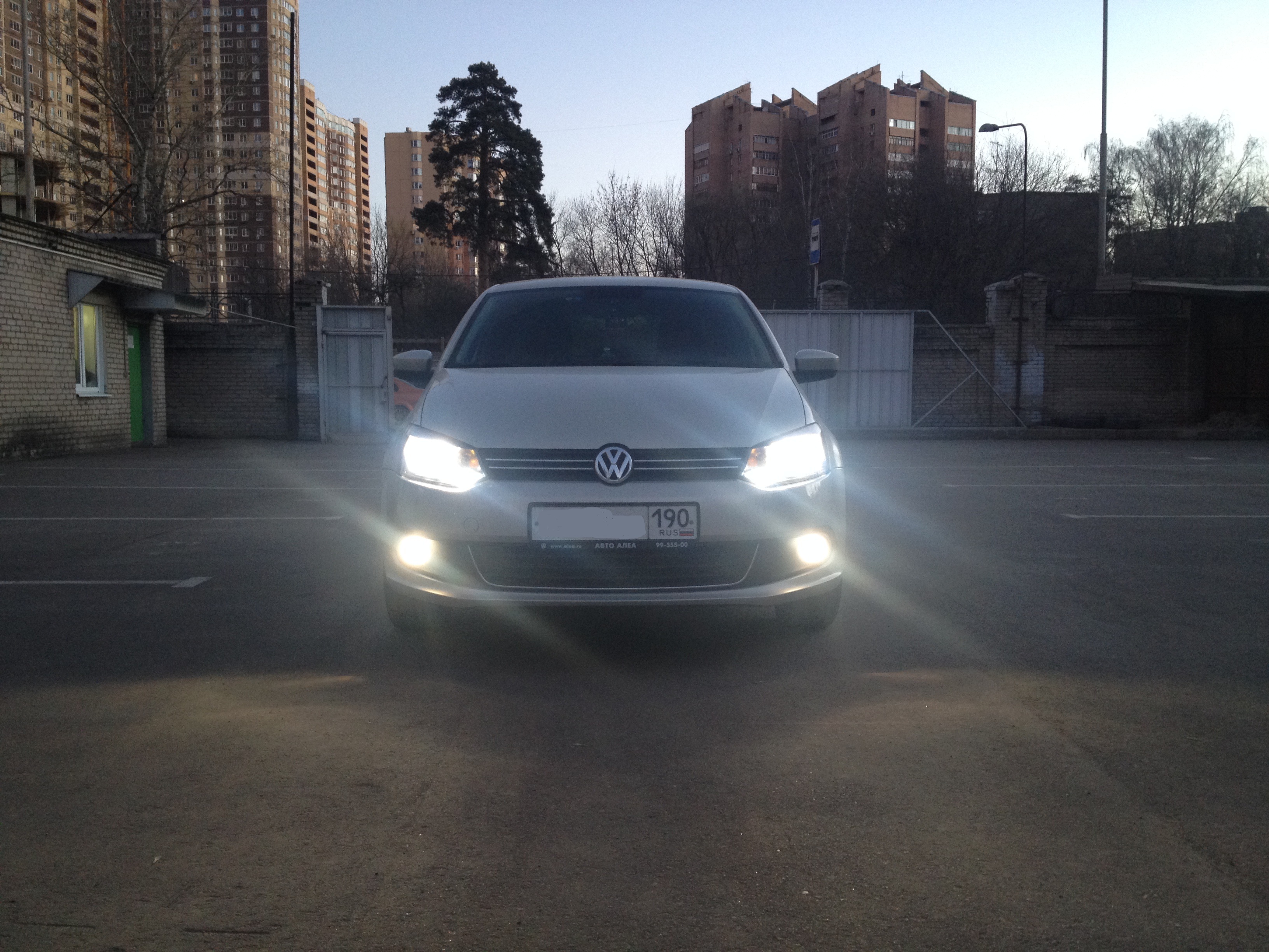

Поставил себе лампочки IPF Xenon White X 4800K H4 в фары и такие же HB4 в туманки. Доволен. Свет белее (до этого стояли Koito). Дорогу освещают ярко, хотя в дождь не пробовал еще, пока погода стоит без осадков. + светодиоды Маяк в габаритах за 400р комплект= чистый белый свет.
