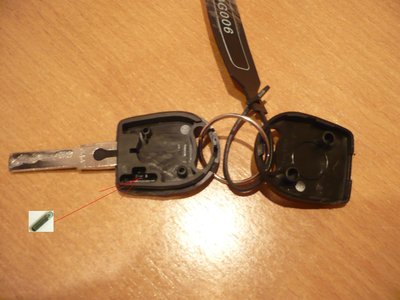

купил себе заготовку выкиного ключа, планирую: вытачить ключ в мастерской и с 2-ого ключа выковырять иммо , подскажите есть где-то фотки как это сделать, или где разламывать ключ, что б не сломать иммо? спасибо!
Сергей разбирал, http://www.drive2.ru/cars/volkswagen/po ... 7120/#post

ewgen писал(а):
Сказать спасибо автору фото можно Здесь
P.S. А вообще, надо бы тему с первой страницы прочитать.
Автору спасибо сказал, я читал тему с 1 страницы, вот только ЭТА фотка соовсем с другой темы
