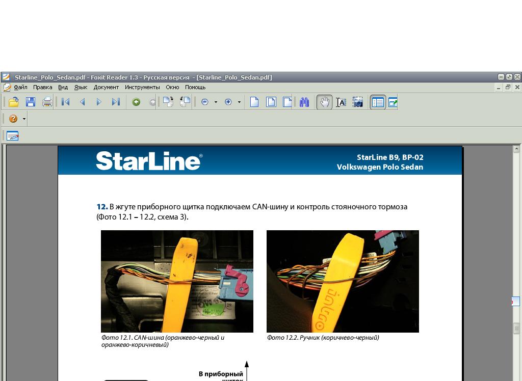

Collins писал(а):
Riv_2000 писал(а):
Соглашусь с ув. gelozevs777, всё можно сделать по-симпотишнее. К примеры организовать подключение девайса на колодке переключателя света:
    2 - зажигание +12 (во время работы стартера "0")
    10 - масса (коричневый провод)
    13 - габариты
    лампы дальнего света - белый провод на подрулевом переключателе
    ручник - черно-коричневый (в жгуте приборки)
Подключал огни, всё подключил, хотел задействовать сигнал с ручного тормоза на выключение. Фиг там, на чёрно-коричневом проводе нет сигнала с ручника, там что-то другое! :(. Кто-нить подключал этот сигнал с ручника? Какой провод?..
Нужно Вам разобраться: 1) сигнал с ручника идет минус, т.е. при поднятии ручника цепь размыкается. 2)Ваш прибор (провод для отключения ДХО) каким сигналом управляется (минусом или плюсом?) Если хотите задействовать отключение ручником, то в Вашем приборе должен быть провод управления (отключения) минусом.
Вот собственно и все! ))

Naman писал(а):
al_dr77
а вы ручник к РХО подцепили?
Пытался сделать, но не получилось, так как у меня не было провода отключения минусом (Силыч Эклипс). В новых версия данный провод присутствует

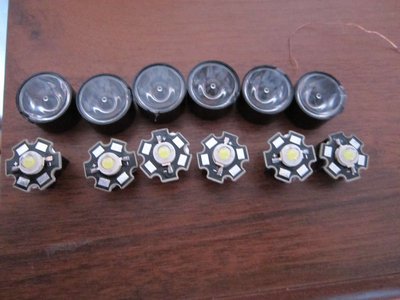

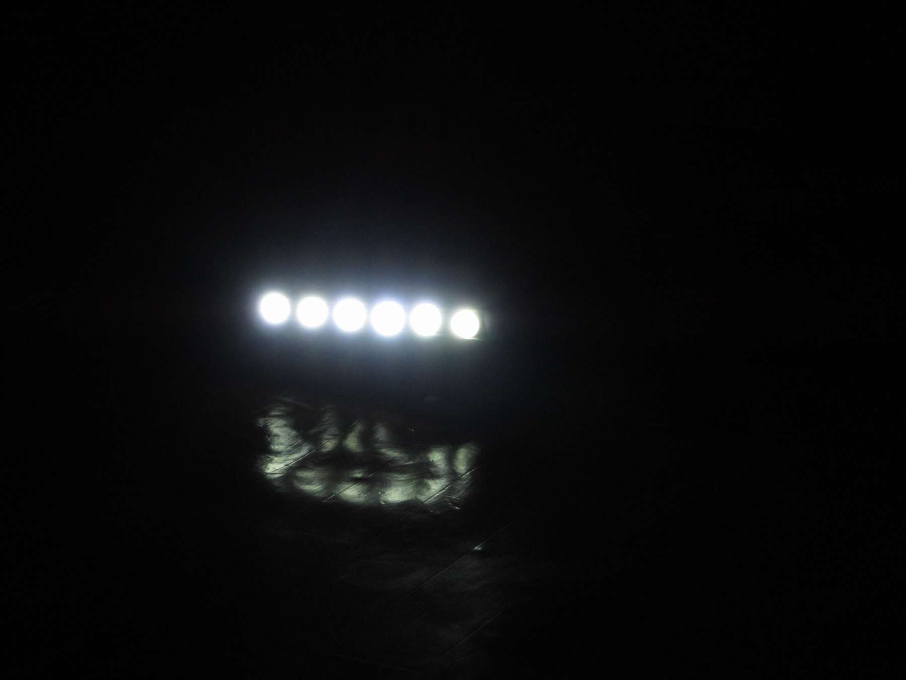

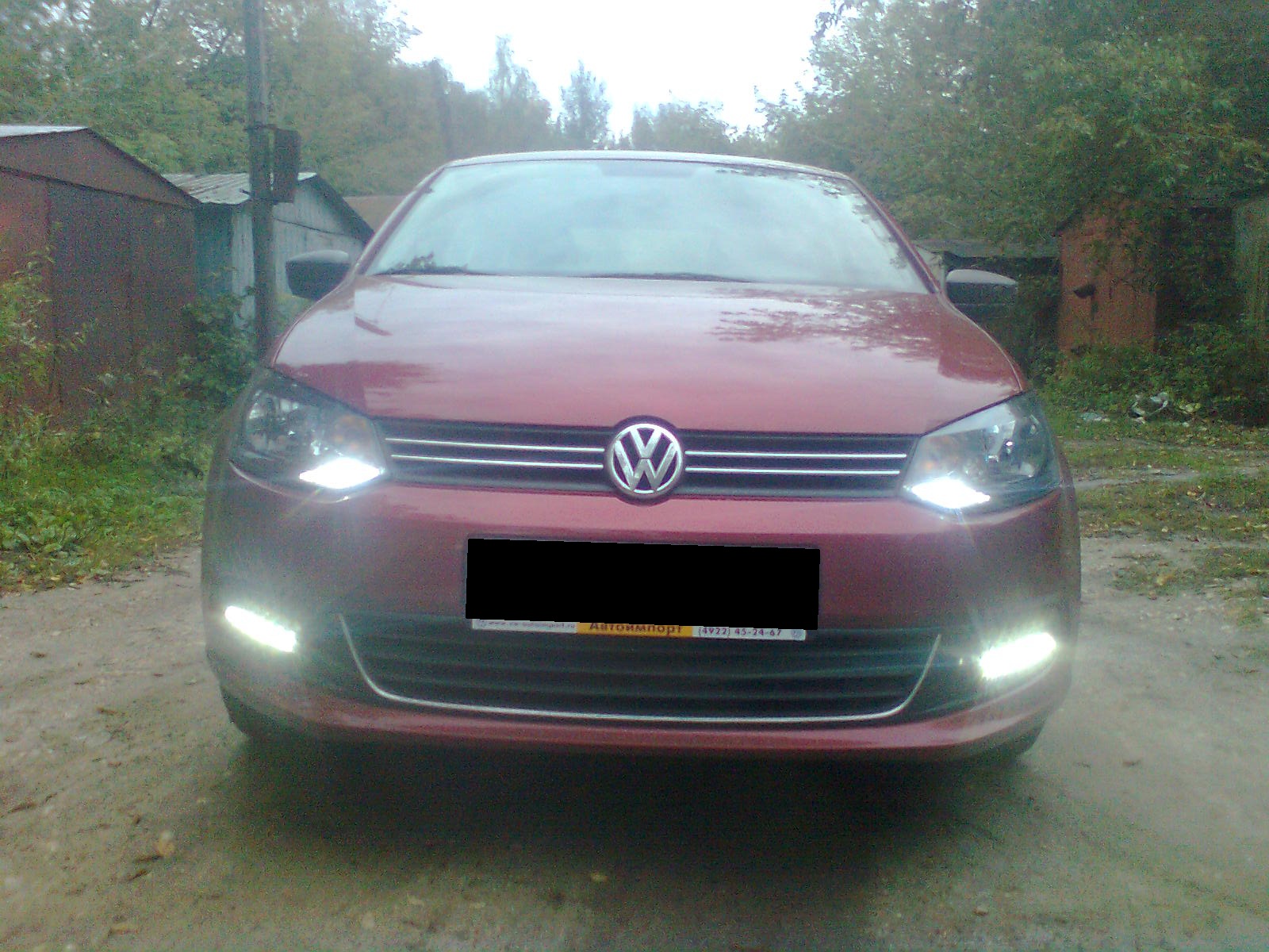

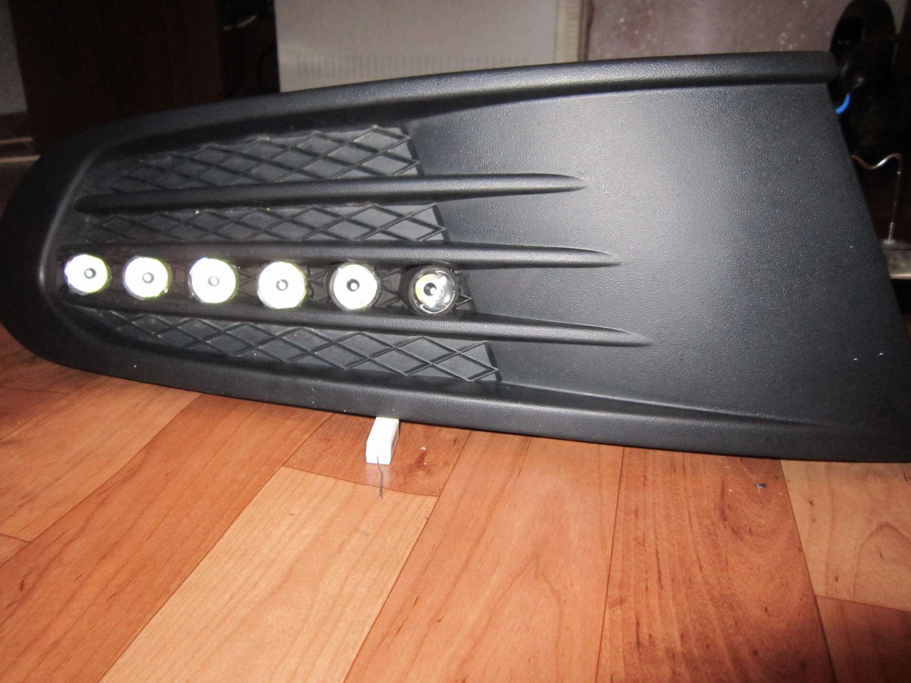

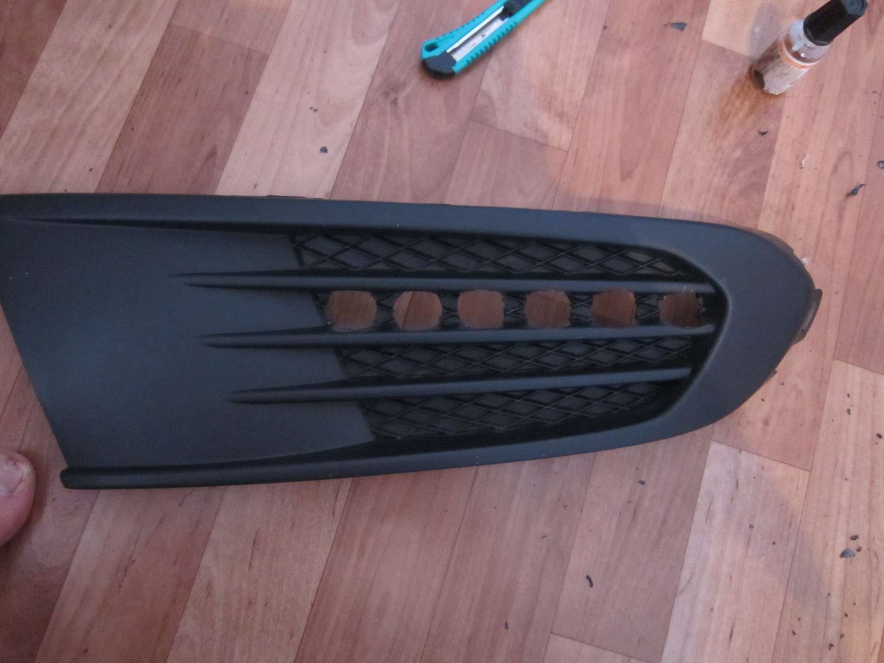

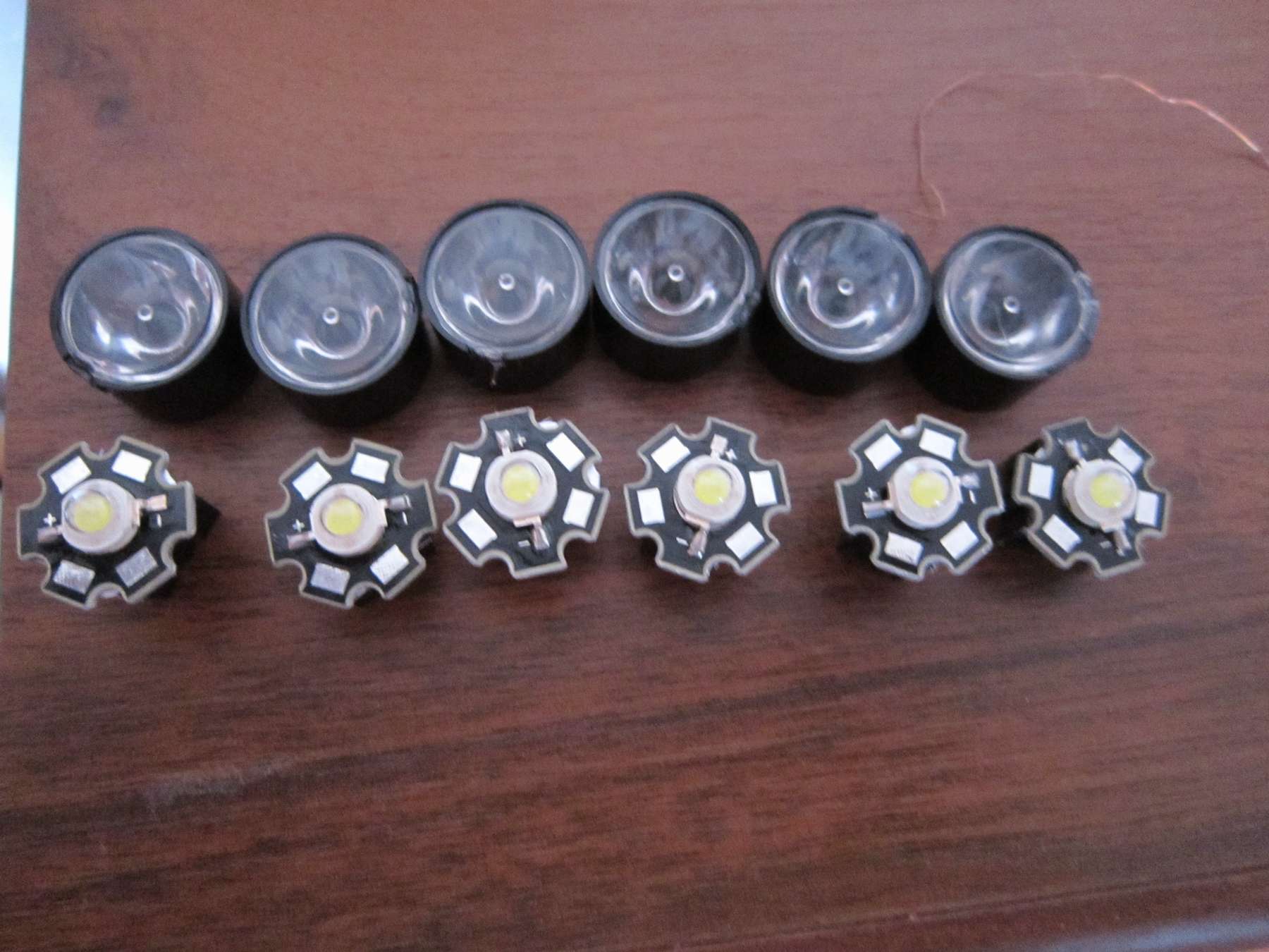

Ну что ребята выкладываю так сказать на общее обозрение ДХО своими руками! Конечно получилось немного с косяками, может быть кому то покажется колхозно, но мне нравится, а главное таких ни у кого нет! Понадобилось: 12шт 1Вт светодиодов, сопротивление 5 Вт, линзы 10 градусов, радиаторы (распилил от нерабочей материнки), источники тока, ну и так по мелочи! собственно фото (можно подумать что светят неравномерно, но на самом деле норм)! яркость 60% где-то, если замутить на полную катушку реально слепят!

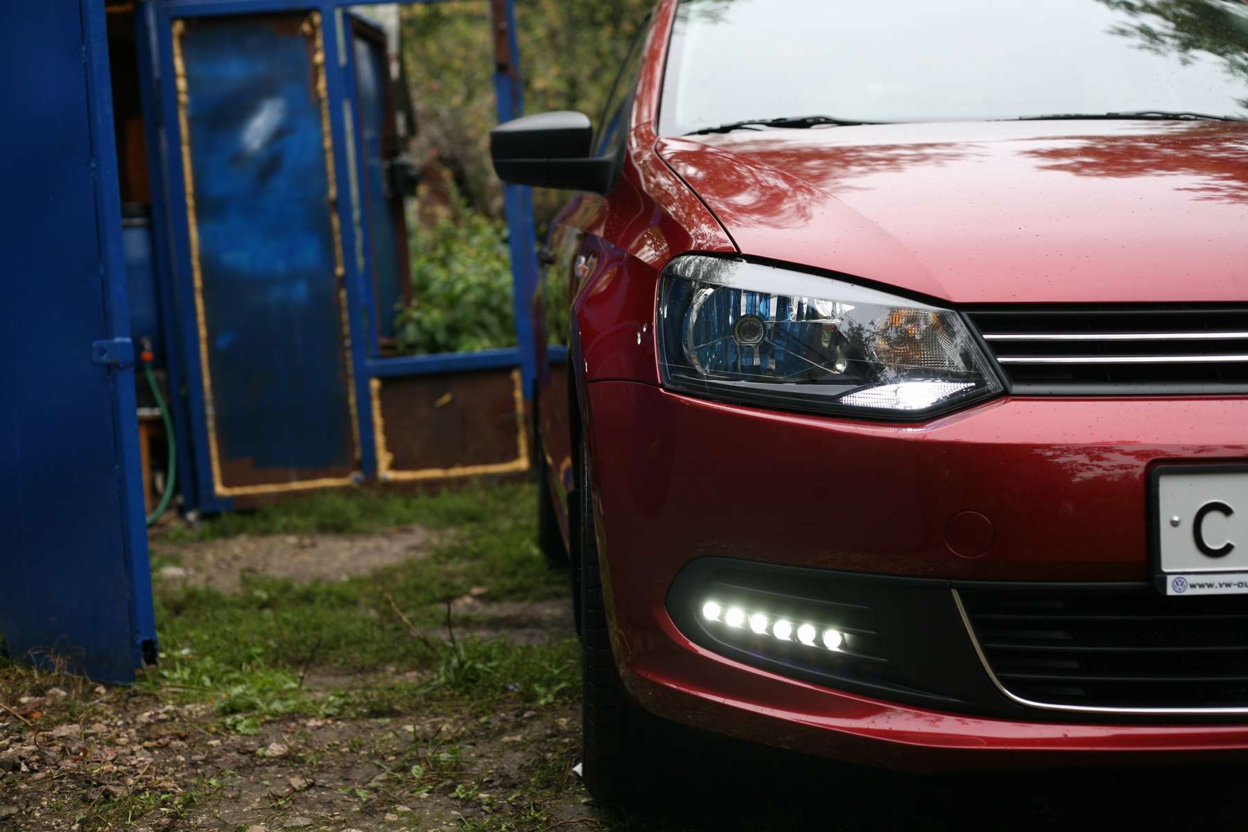

Кажется у них свет идет не параллейно самой машине, а со значительным отклонением?
Зарегистрирован: 06 май 2011, 20:42
Сообщения: 114
Откуда: Владимир
Поблагодарили: 37 раз.
возможно некоторое отклонение и есть, т.к. все идеально не выставишь, но не значительное, потому как старался выставить параллельно авто, фотик на авто режиме все время пытался засветку убрать, поэтому и на фотке присутствует неравномерность, в реале лучше

надо было линзы 30 градусов брать, а вобщем не плохо

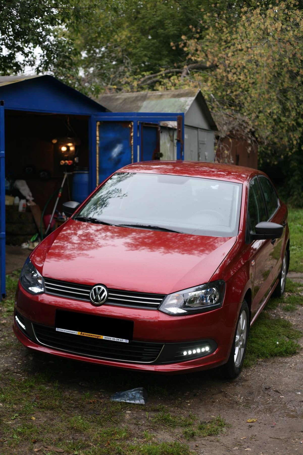

насчет линз соглашусь! фото сегодня утром

Такая же мысль вертится, только с 3 Вт диодами с AliExpress. Но идею не проработал, поэтому очень интересны детали вашего проекта: что за линзы, как организован теплоотвод и крепление самих фонариков. Если не жалко, поделитесь своим опытом.
Сообщения: 114
Откуда: Владимир
Вобщем так! название линз не знаю, угол рассеивания 10 градусов. Для теплоотвода брал радиаторы с чипсетов от старых материнок и распиливал по размеру, затем через теплопроводный клей (радиал например) приклеивал к звезде! Делал сборки из трех светодиодов, на каждую сборку по источнику тока! ну а крепил просто залив все изнутри клеевым пистолетом!
P.s. 1Вт светодиодов думаю за глаза, в моем варианте еще большой запас яркости, стоит лишь поставить поменьше сопротивление! ну и линзы наверное все таки лучше взять с чуть большим углом!
Комментарий к файлу: эту сборку к источнику тока. Всего их получилось четыре! светодиоды приваиваются последовательно
IMG_0763_thumb.jpg [ 41.66 КБ | Просмотров: 10217 ]
Комментарий к файлу: на фото видно маленький радиатор от материнки (точнее его часть) приклеенный через теплопроводный клей
IMG_0759_thumb.jpg [ 27.75 КБ | Просмотров: 10217 ]
Комментарий к файлу: ист. тока на 350мА рассчитан на подключение 1-3 1Вт светодиодов
Нормально информируют габариты машины!!! Свою функцию оправдывают на все 100% og_+1
