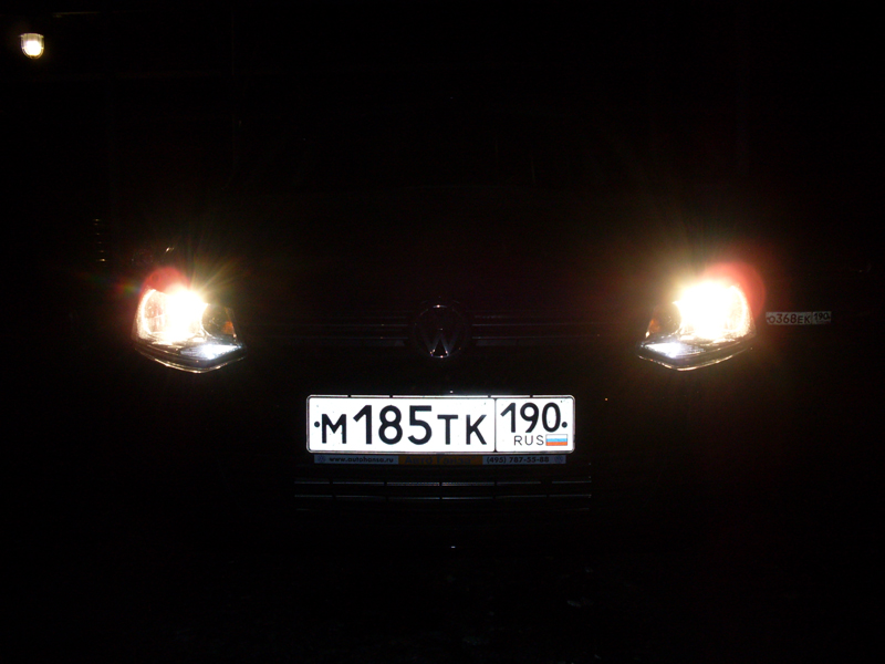

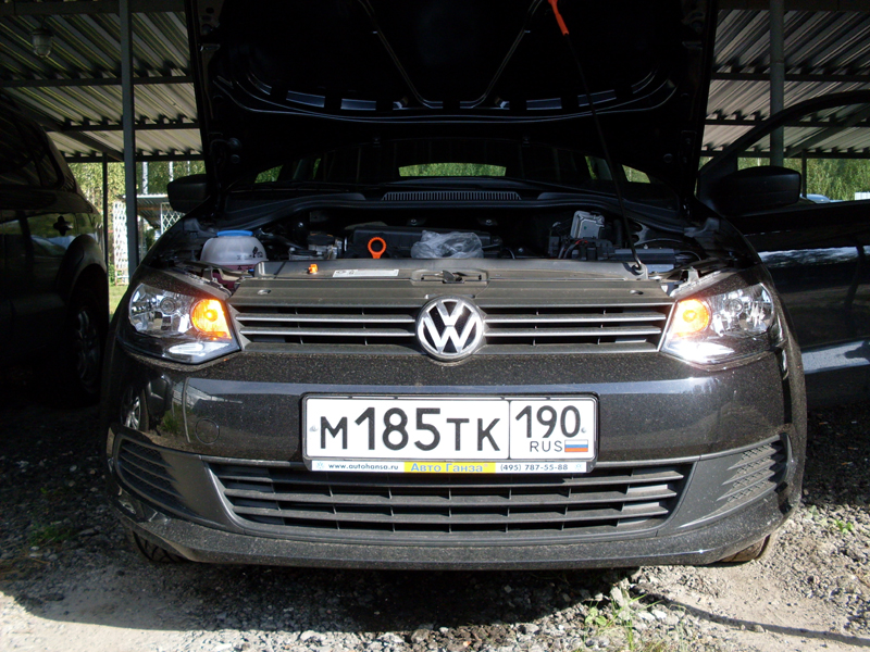

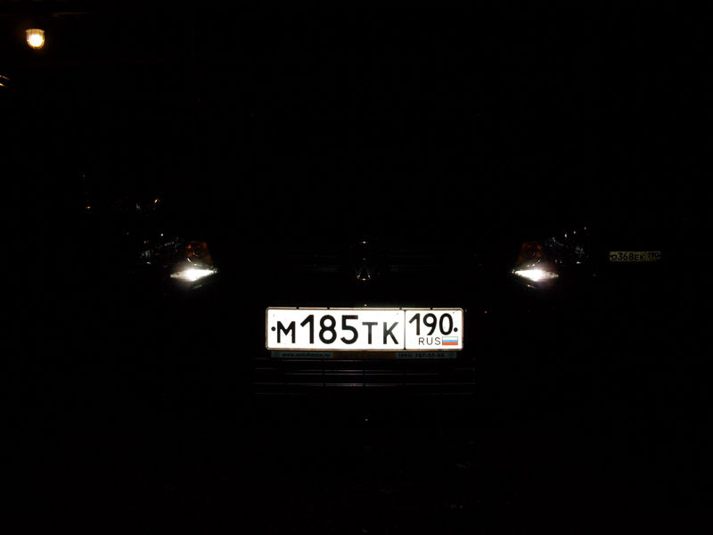

Заменил штатные лампы передних габаритных огней на диодные Osram LED Riving. Холодный белый свет 6000K. Естественно светит намного белее и ярче штатных ламп. Возможно, нужно было покупать и устанавливать теплый белый свет 4000K, т.к. сейчас видно существенное различие с световым потоком Osram Night Breaker Plus, который отдает в желтизну по сравнению с габаритными огнями. Задумался об обратной замене на штатные лампы. Пока не решил точно. Кроме этого заменил штатные лампы передних указателей поворота на Osram Original. На все замены ушло не более получаса.
Комментарий к файлу: Osram LED Riving W5W + Osram Night Breaker Plus

Комментарий к файлу: Osram LED Riving W5W + Osram Original PY21W
Замена лампочек  VW Polo sedan

Снял диодные Osram LED Riving с передних габаритных огней. На мой взгляд, слишком яркий белый свет с учетом различий по цветовой температуре с лампами головного света. Не нравится. Отложил до лучших времён. Поставил обратно штатные лампы.

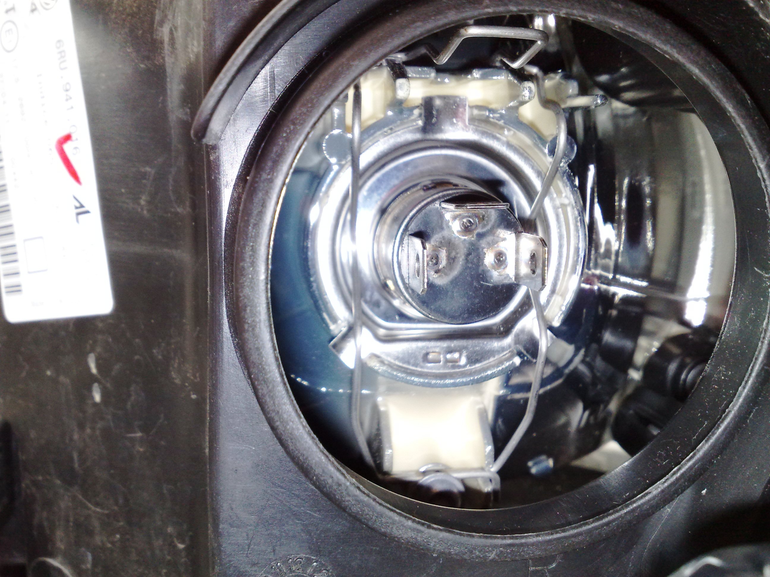

Есть желание поменять лампы фар, дабы светило ярче и не желтым а белым. У кого-нибудь уже есть опыт? какие лампы посоветуете? Цена вопроса? Замена своими руками?
...Я поменял свои Осрамы на Philips H4 NightGuide DoubleLife 3 сolor safety. Все мужики говорили на работе, зачем деньги отдал? Взял за 1.200 в интернет-магазине. И понял разницу, по езде в Европу я проехал ночью по Варшавской трассе и получил удовольствие, хотя не люблю ночные поездки.
На осраме, что дальний свет, что ближний - не имеет разницы, темно, как у негра под мышкой. А тут все боковые знаки, катафоты на дорогах, дорогу ясно, как днем. Ехал все время на ближнем и отчетливо понял разницу переключения на дальний, пучок вдали было видно метров на 800.
Ближний светит желтовато, геометрия ясная, треугольник справа отчетливо видно, хорошо видно все знаки и транспоранты на правой стороне. Дальний, как ксенон, чуть бело-голубовато.
При смене ламп, у левой после снятия колодки, пружина отжалась легко, ее нужно подвинуть вниз, а потом от себя, к задней части машины. А на правой пришлось выдергивать чуть приварившуюся колодку и наверно помял пружинку. После смены ламп она плохо прижималась, пришлось восстановить геометрию. Выдергивать электроколодку надо аккуратно, прижимая цоколь лампы прихватив его через резиновый пыльник.
